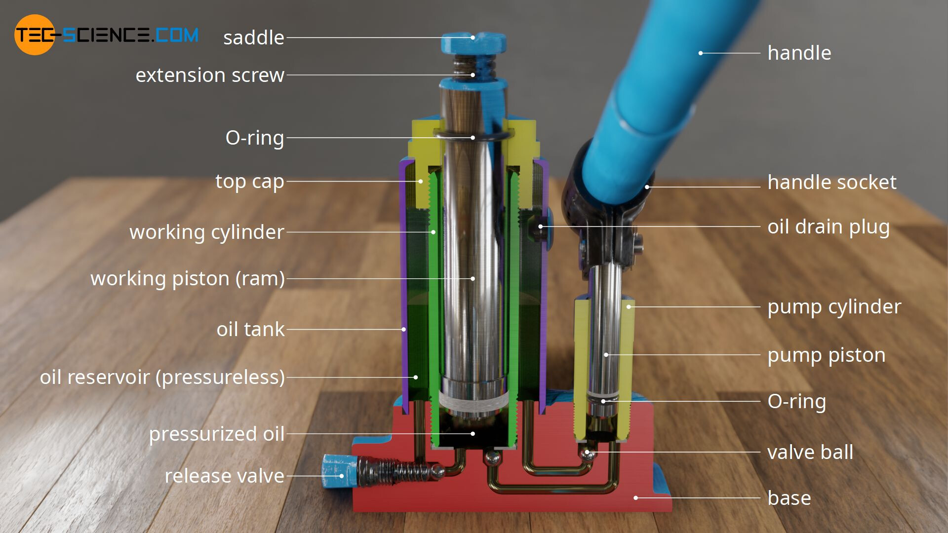

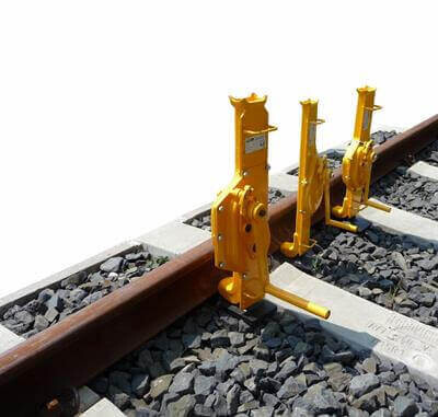

En undring: jag har vid mina amatörarbeten ibland haft behov av en tryckkraft åt sidan och saknar tyvärr SJ-domkraft. Har då prövat med vanliga verkstadsdomkrafter och även en sådan hydraulisk pumpdomkraft som ser ut som en liten burk med ett pumpskaft. Men ingen verkar vilja fungera när dom läggs på sidan i stället för att stå rätt upp. Är det så bara? Det är inte uppenbart för mig varför positionen ska ha betydelse men det verkar den ha på något sätt.
Om jag får gissa, så kan det vara så att oljan som du pumpar in ligger i någon kammare i domkraften. Om den då inte står på rätt håll, så ligger inte oljan på rätt sida av kammaren.

Så är det. Oljan sugs från botten på samma sätt som du suger med ett sugrör i ett glas. Bor du omkring göteborg har jag just en sådan rälsdomkraft. Den gamla mekaninska varianten du kan låna om du vill.
Ser ut såhär.

Ganska säker på att den typen av domkraft har oljepickup:en i botten och förlitar sig på att oljan rinner ner dit med hjälp av tyngdkraft.
C
En hydraulisk domkraft jobbar enligt principen att du pumpar in vätska i cylindern från en reservoar.
I fel position suger pumpen luft och inget händer.
Så ja, domkrafter är positionsberoende, lite beroende på utförandet. Testa med pumpmekanismen nedåt.

Lägg den med pumpmekanismen neråt så funkar det säkert, min biltema gör det i allafall

Prova då att fylla på mer olja.
Prövade med en hydraulisk domkraft av ”burktyp” på ett ställe där jag ville trycka ut horisontellt, och kunde lägga den sidan nedåt där pumpskaftet fästs, och det fungerade! Men många gånger går det väl inte att placera domkraften så, därför att man har marken eller någon annan yta i vägen neråt. Saxdomkraft eller SJ-domkraft är väl det enda som fungerar då.
