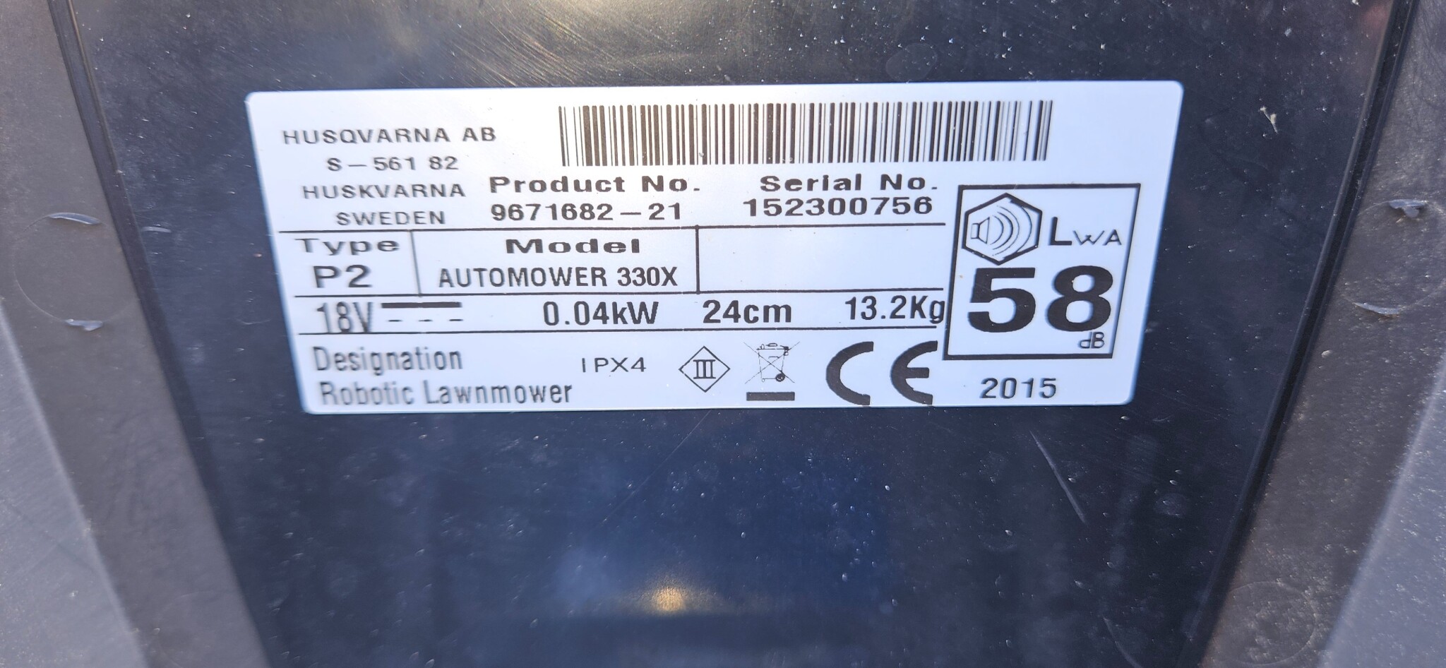

Husqvarna Automower 330x. Uppgraderad till 430x.

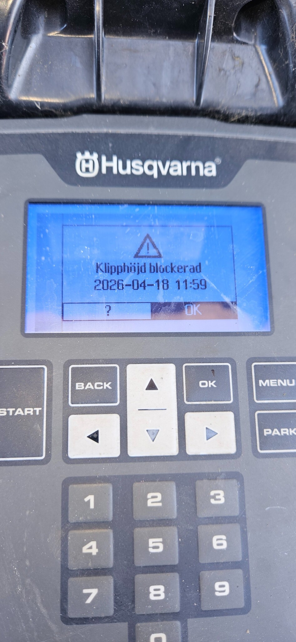

Efter vinter förvaringen funkar inte knivhöjdsjusteringen vilket leder till att klipparen inte rör sej ur fläcken..
Alla andra motorer funkar om man kör dom manuellt via testläget.
Har alltid förvarat den inomhus på vintrarna. Brukar skölja av den med vatten. Det ska man ju inte göra enligt klipparens smådryga kommentarer på displayen...

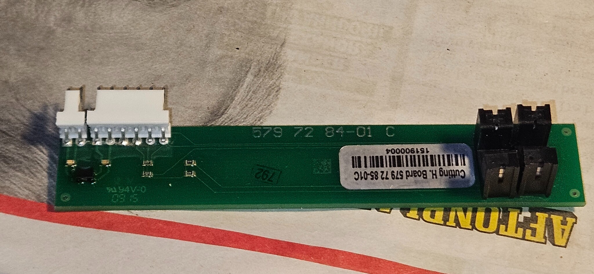

Har bytt kretskortet som känner av höjden på klippenheten. Trodde verkligen att det var trasigt eftersom ena läsgaffeln var sned (pga. felaktig montering) och kretsbanorna såg at att vara i dåligt skick.

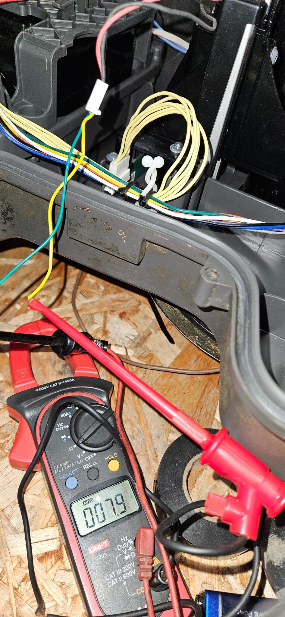

Motorn funkar både med 9V och klipparens egna batterier på 18V.

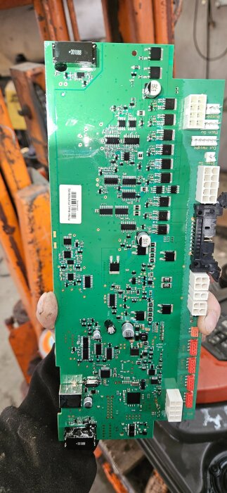

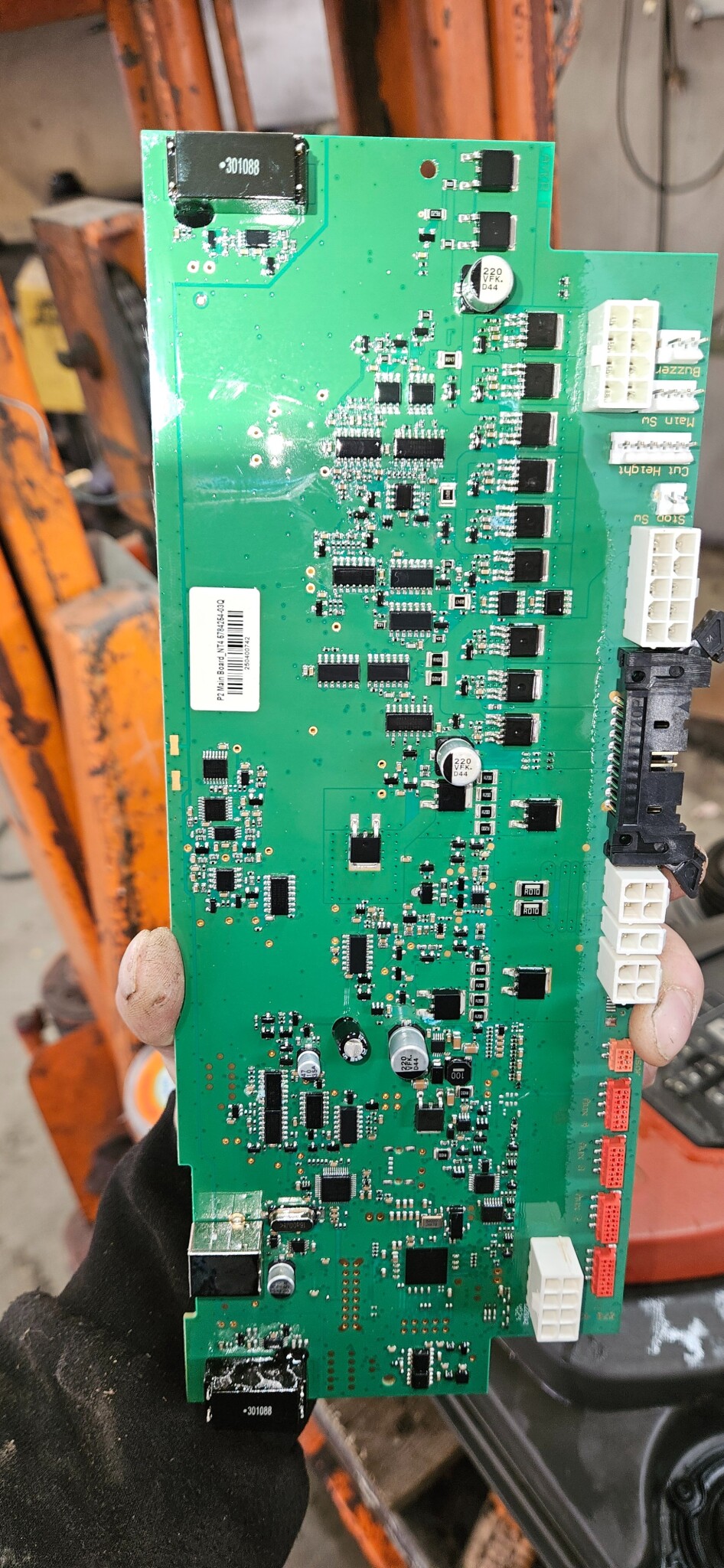

Moderkortet (det stora i bakändan) blev troligen bytt i fjol, av återförsäljaren, pga. laddningsproblem.
Gamla kretskortet för höjdinställningen.
Moderkortet ?
Här ohm mäter jag motorn. Är detta ett rimligt värde? Den funkar vid provkörning och den kan inte ha snurrat många varv. Använder den bara vid förflyttning mellan gräsmattorna.
Klippmotorn ser mer härjad ut och låter lite illa men det får bli ett senare problem....
