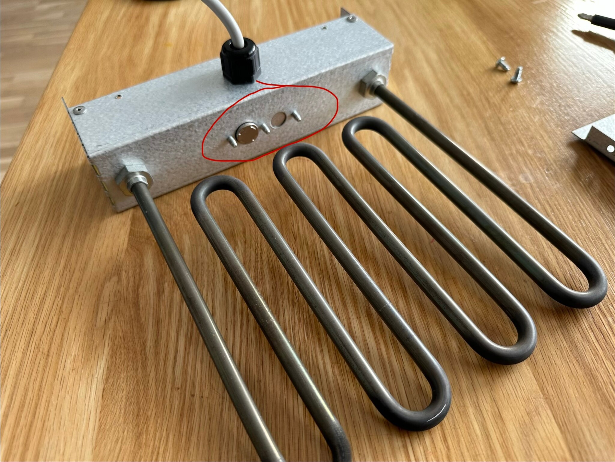

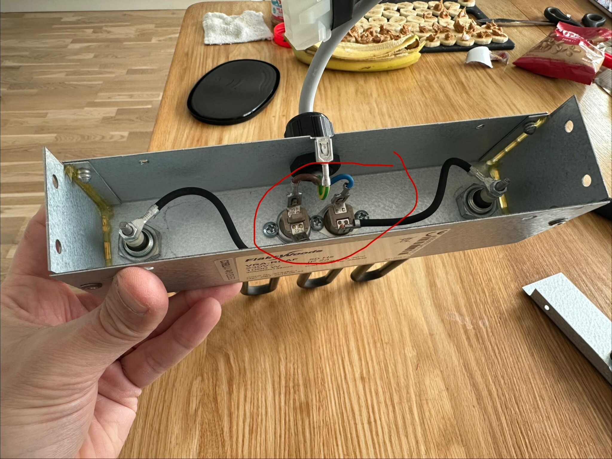

Eftervärmaren i vårt RDAF Mini-aggregat har slutat fungera. Oavsett inställning i styrsystemet så är eftervärmaren alltid på 0%. Jag förstår inte riktigt vad som kan ha gått sönder då det är en så simpel konstruktion. Vad är de två inringade delarna i bilderna och kan de vara nån av dem som är boven?

Säger styrsystemet 0%?
De inringade sakerna borde vara nån form av termosäkring som löser vid för hög temperatur, om det inte är en ren termostat bara...
Det är väl bara att testa och koppla ström direkt på elementet, blir det varmt ligger felet nån annanstans....
Den med flärpen på är återställbart överhetninsskydd. Den andra är ett överhetningskydd, ej återställbart, måste bytas. Finns spänning på svart-blå från kabeln in, så har en av löst. Mät mellan svart kabel in och ut från ÖHS på ena och sen på nästa lika. Finns spänning på dom svarta till ellementet så är det felaktigt.
