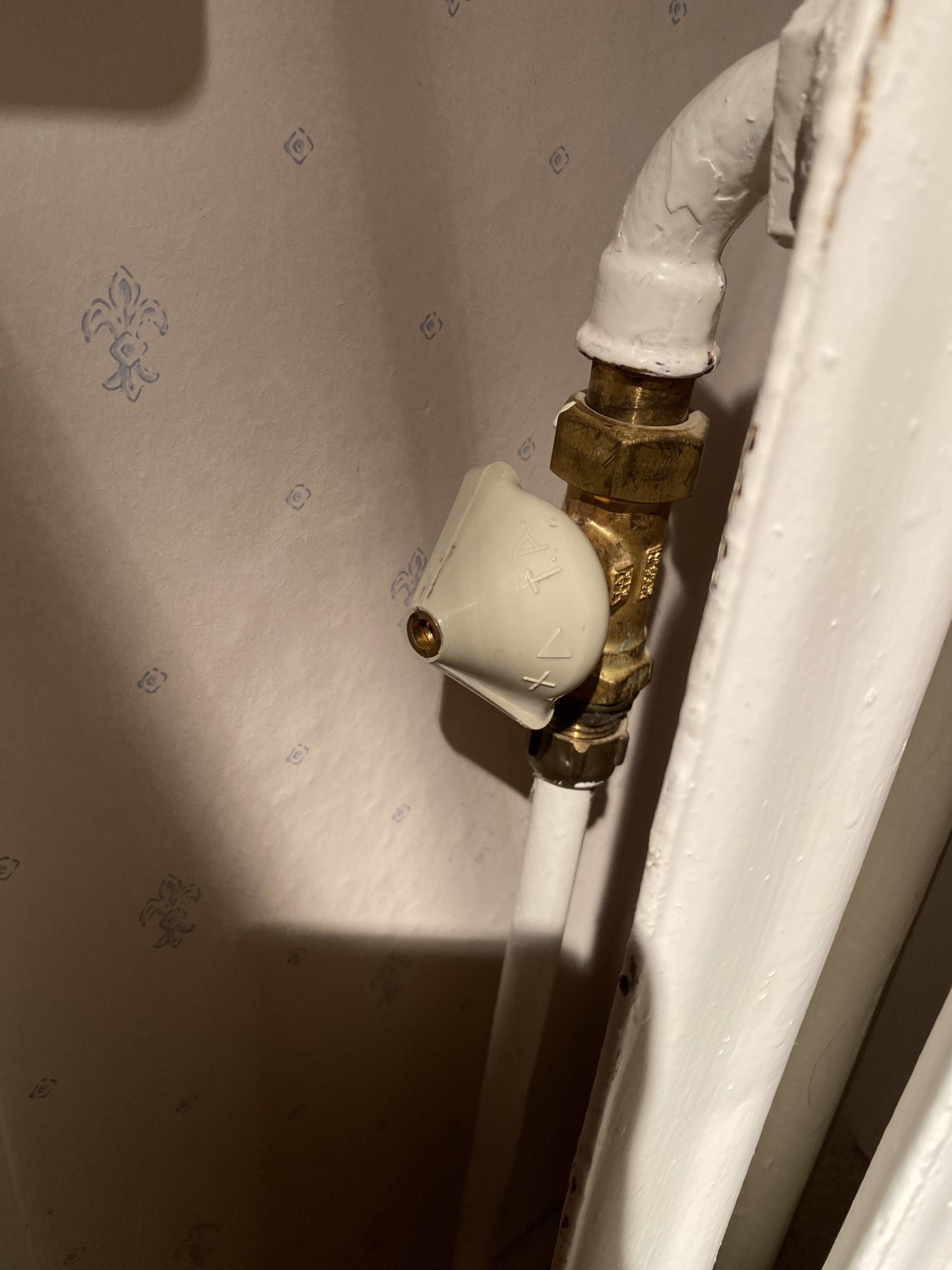

Vattenburet element, vad gör jag när piggen fastnat?

Vilka moderna ventiler ni alla har. Jag har en äldre dom inte går att vrida. Inget stift utan ett vred som sitter fast i öppet läge. Har tagit i rejält med polygrip. Därav märkena. Har tagit bort muttern bakom och sprayat 5-56 och hoppats att det tränger in och smörjer. Men inget hjälper. Törs inte skriva bort mer, Vill inte tömma systemet på sovrumsgolvet och stå utan värme någon dag.

Troligen har ventilen varit fullt öppen länge så att den fastnat mekaniskt mot stoppet,Vid full värme sitter den ännu värre på grund av att metallen expanderar.Prova att stänga all värme i hela huset nån timme så att det kallnar.Dra sen medurs sett utifrån ventilen med en tång.5-56 hjälper inte för packboxen sitter innanför .Går det inte så får du stänga allt vatten vid värmepannan och tappa av lite,kolla vid en luftskruv att det inte kommer vatten.Lossa sen den stora muttern vid klacken,då kommer man åt att se stoppet.Sovrum..Passa på att sätta dit en termostatventil när det ändå är lossat o tömt på vatten.Är det övervåning behöver man oftast inte tappa ur mer än ca. 10 l.Finns insatser som passar till ventilen.MMA Markaryd.Men billigare o bättre att byte hela ventilen.Nog ett rörmontörsjobb om du inte är tillräckligt händig själv.Brukar ju finnas många här,kanske nån bor i närheten av dig-.Jag har själv lagt av efter 50 år som rörläggare.Har bytt kanske tusentals under åren.

Tack för det rådet! Funkade till slut.R Rollerörkrök skrev:Jag har aldrig dragit i piggen,meningslöst,den sitter ju inte fast i packningen..Det är gummipackningen som klibbar fast inne i ventilen.Knacka försiktigt rakt in på piggen med en hammare,till slut släpper packningen o piggen fjädrar ut.Jag har varit ganska våldsam ibland,men har lyckts..Har ju jobbat i branschen i 50 år 40 år som egenföretagare på landsbygden,så lite erfarenhet finns
