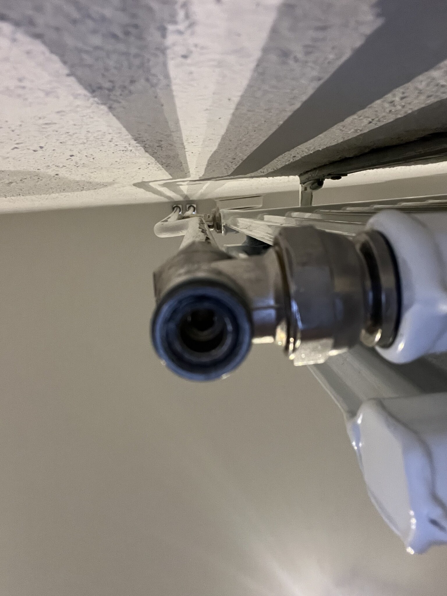

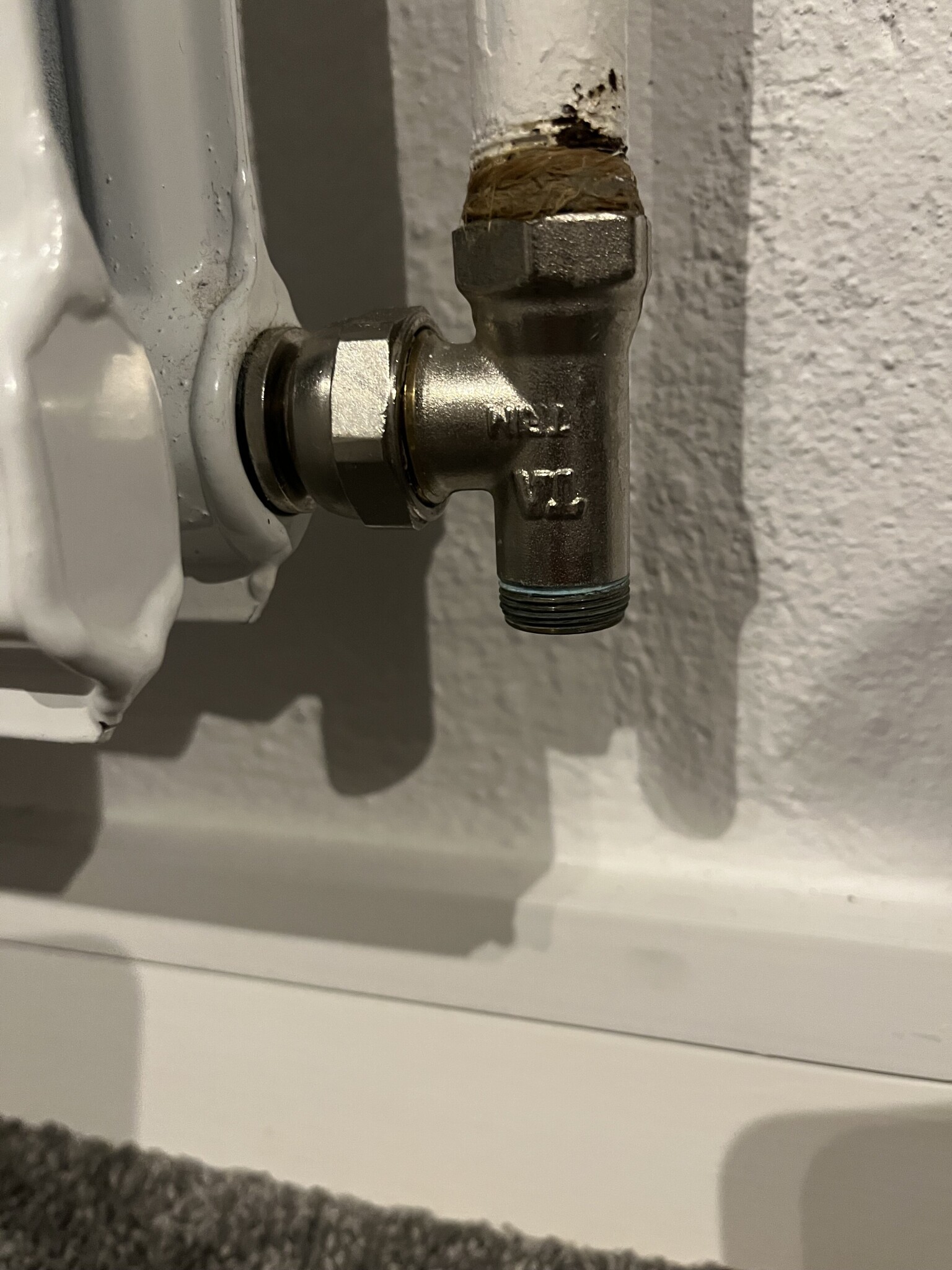

Jag har en TA trim returventil. Finns en kägla i returen för injustering som görs med 4mm Insexnyckel.I samma kägla ska men kunna öppna och stänga returen. Testat med 6,7,8mm insex men inget går att vrida runt med?
Har någon något tips ?
De ser ut på bilderna som returen är nästan stängd, de kommer värme i elementen men väldigt slött, de pressas igenom returen verkar de som.
Förinställningen är helt öppen. De finns värme i elementen, dubbel panel men inte värme över hela

Om returventilen är en "raditrim" så är det 3 mm för avstängning & 4 mm för injustering.
Om det är en "trim" så är injustering & avstängning samma.
