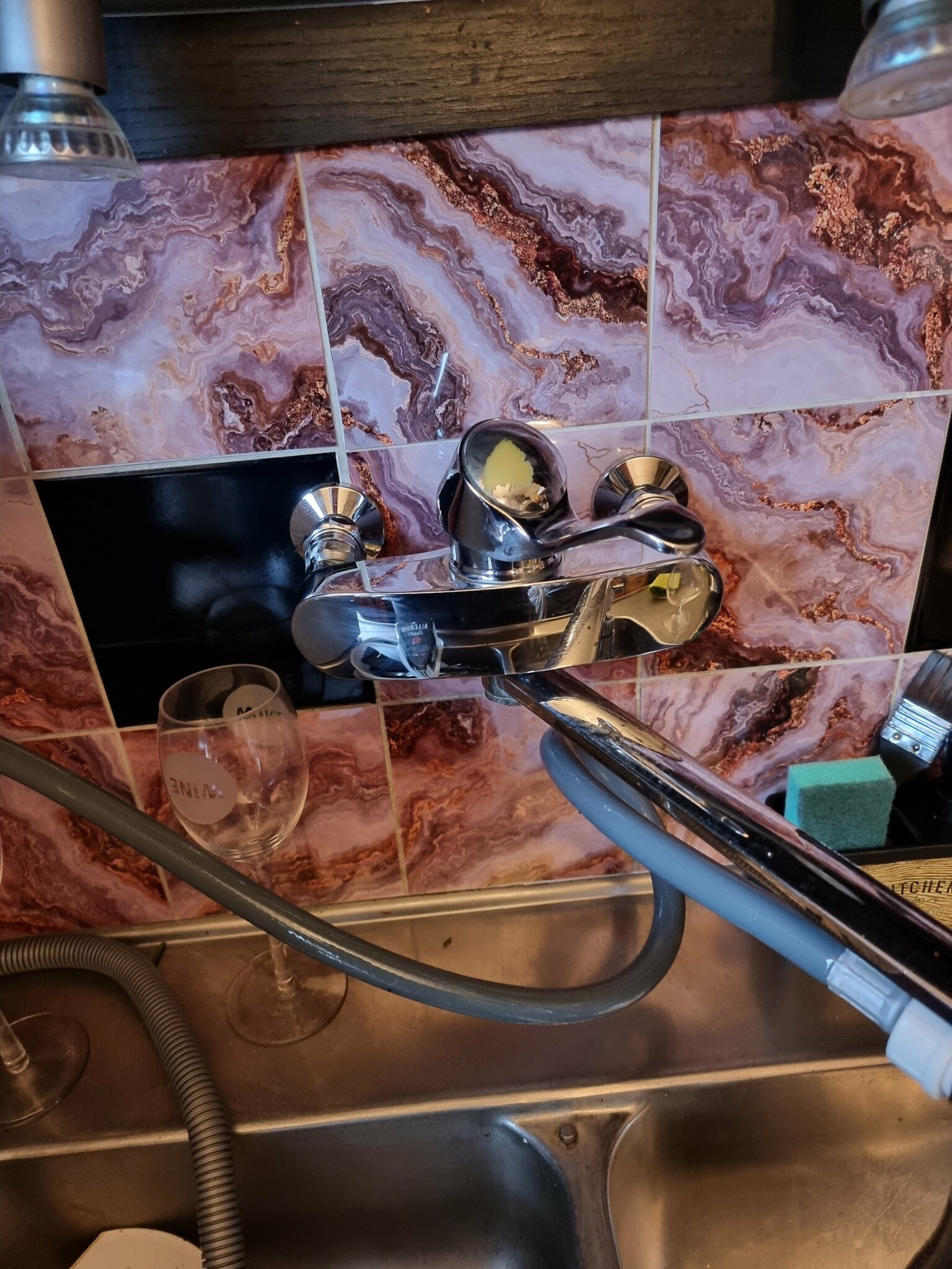

Jag ska hjälpa en vän att koppla in en bänkdiskmaskin.
Hon har en gammal väggmonterad blandare. Inte så gammal så det är separata vred dock...
Under själva blandarhuset så sitter det typ som ser ut som större skruvar i varje ände.
Kan man ta bort en av dessa och sen få tillgång till att ansluta nån rörgrej med avstängare och på den sen koppla in diskmaskinen?
Eller har ni nån annan idé?
Vi får inte ta hål i bänkskivan!
Tacksam för hjälp!

Ja jag förstår det. Glömde att ta foto på blandaren när jag var där i går och hon har inte svarat mig när jag bad henne ta foton.
Är 1,5 mil enkel resa dit för att ta egna foto och det pallar jag inte köra.

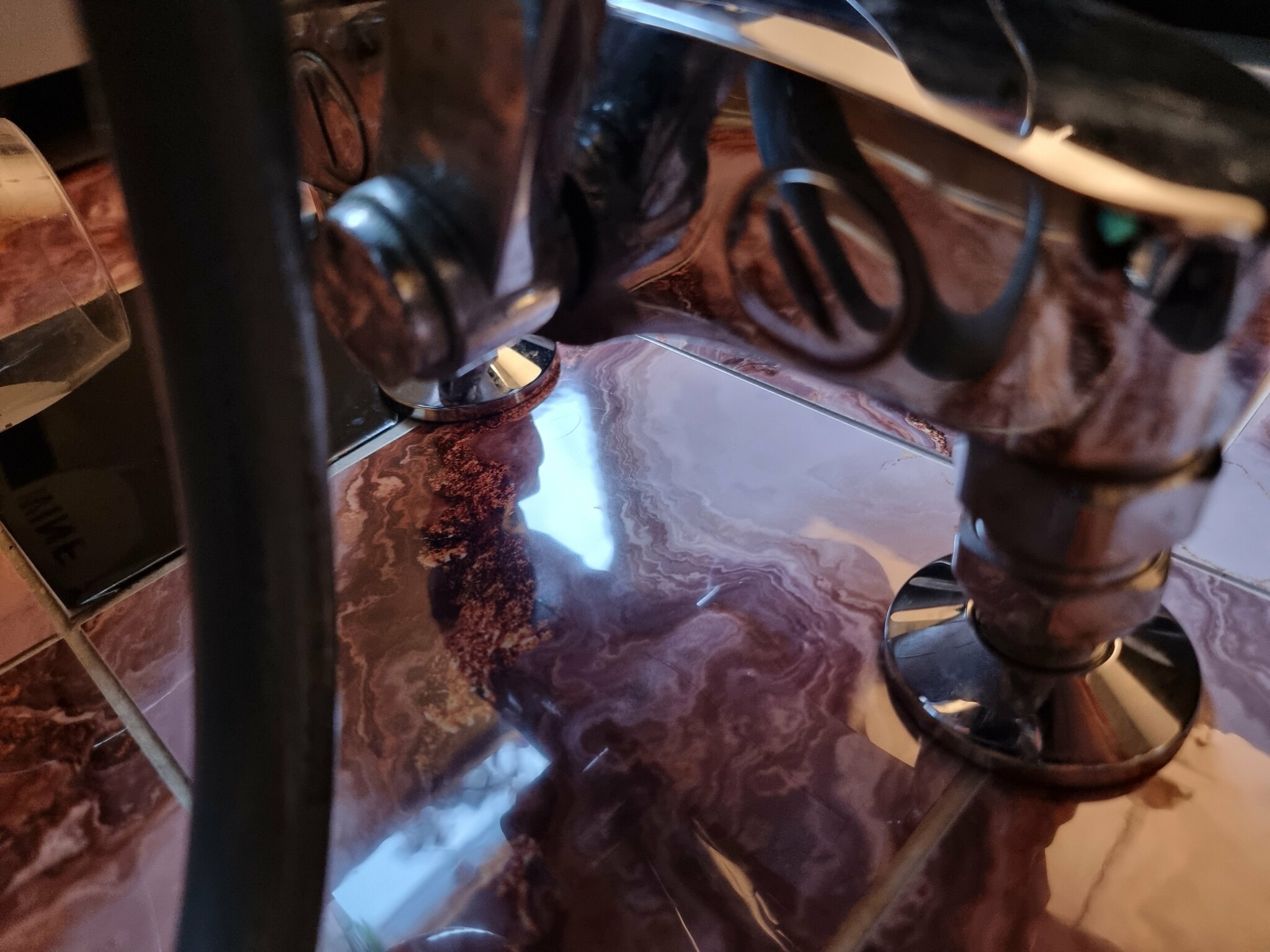

Nu har jag äntligen fått ett par bilder...
Det är dom där skruvliknande grejerna på andra bilden jag menar.
Kan man använda nån av dessa till att få tillgång till kallvatten?

Svårt att säga om du inte vet vilket fabrikat det är.Jag hittar inget som liknar.
Skruva loss den och ta med till en proffsbutik och kolla med dem.
