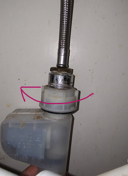

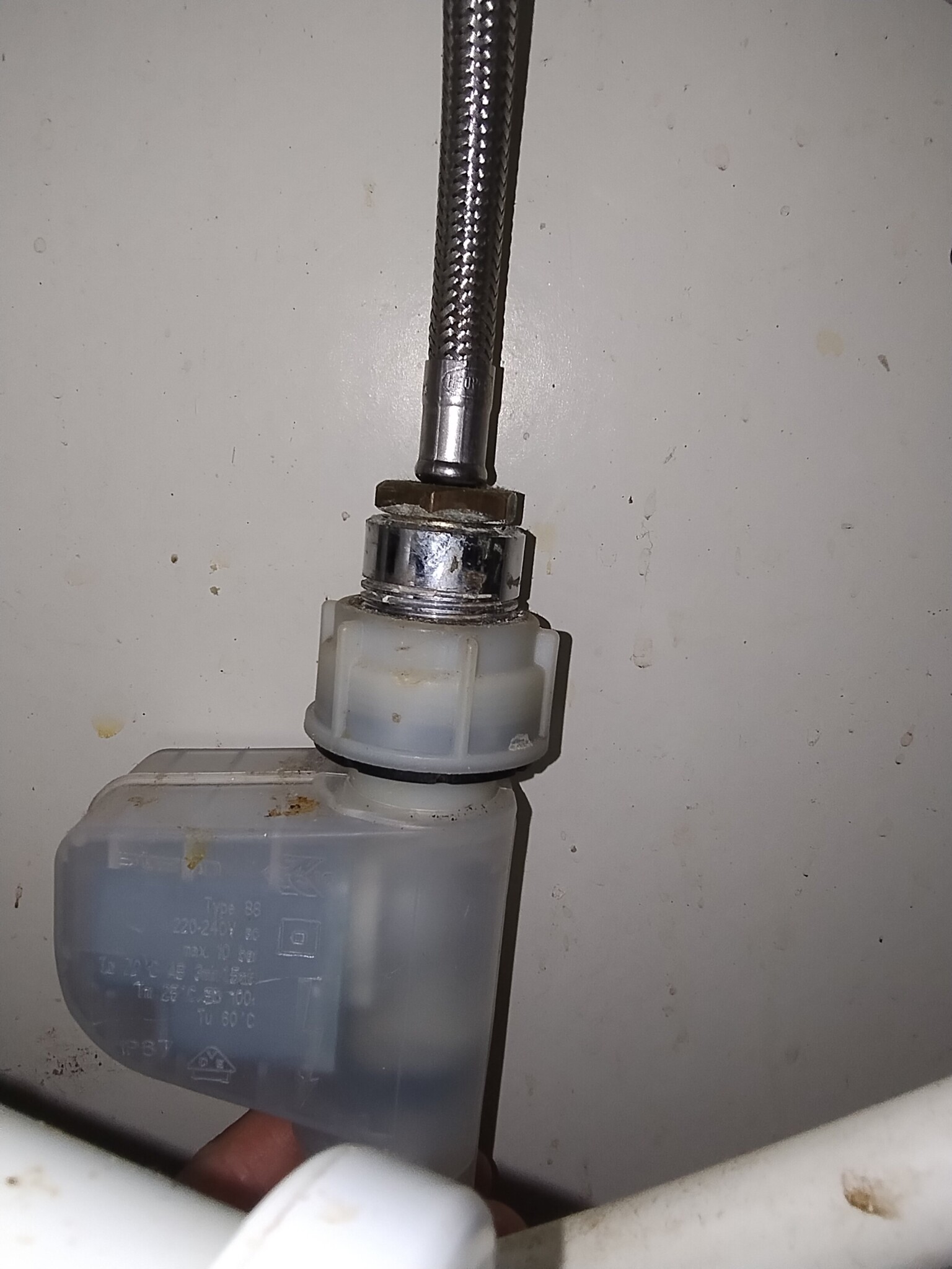

Behöver lossa vattenanslutningen till diskmaskinen. Är osäker om man ska skruva plastmuttern medsols eller motsols. Någon som vet? Den sitter hårt och är rädd att ha sönder den. Det är gängor på metalldelen och på plastdelen också? Vill lossa den för att kolla vattenfilteret. Får felkod e14 på en Bosch och det ska tydligen vara fel på vatten in då.
Tacksam för tips.
  • Plastmutter och metallrörsdel på diskmaskinens vattenanslutning, med en genomskinlig plastbehållare i närheten.

Självklart medsols i norra hemisfären i det läget på bilden.

Lossa plastmuttern i denna riktning. Rosa pil på bild.

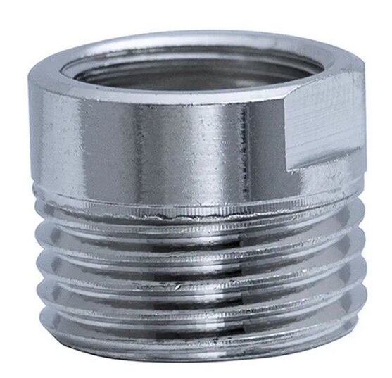

Håll emot på den förkromade bussningen.
Plastmutter och förkromad bussning med rosa pil som visar riktning för att lossa muttern.
Förkromad bussning med gängor, plastmutter ska lossas i pilens riktning som visas.

Testa att knacka på vattenavstängaren (stora plastboxen). Löste det för mig, tror magnetventilen hade hakat upp sig.
