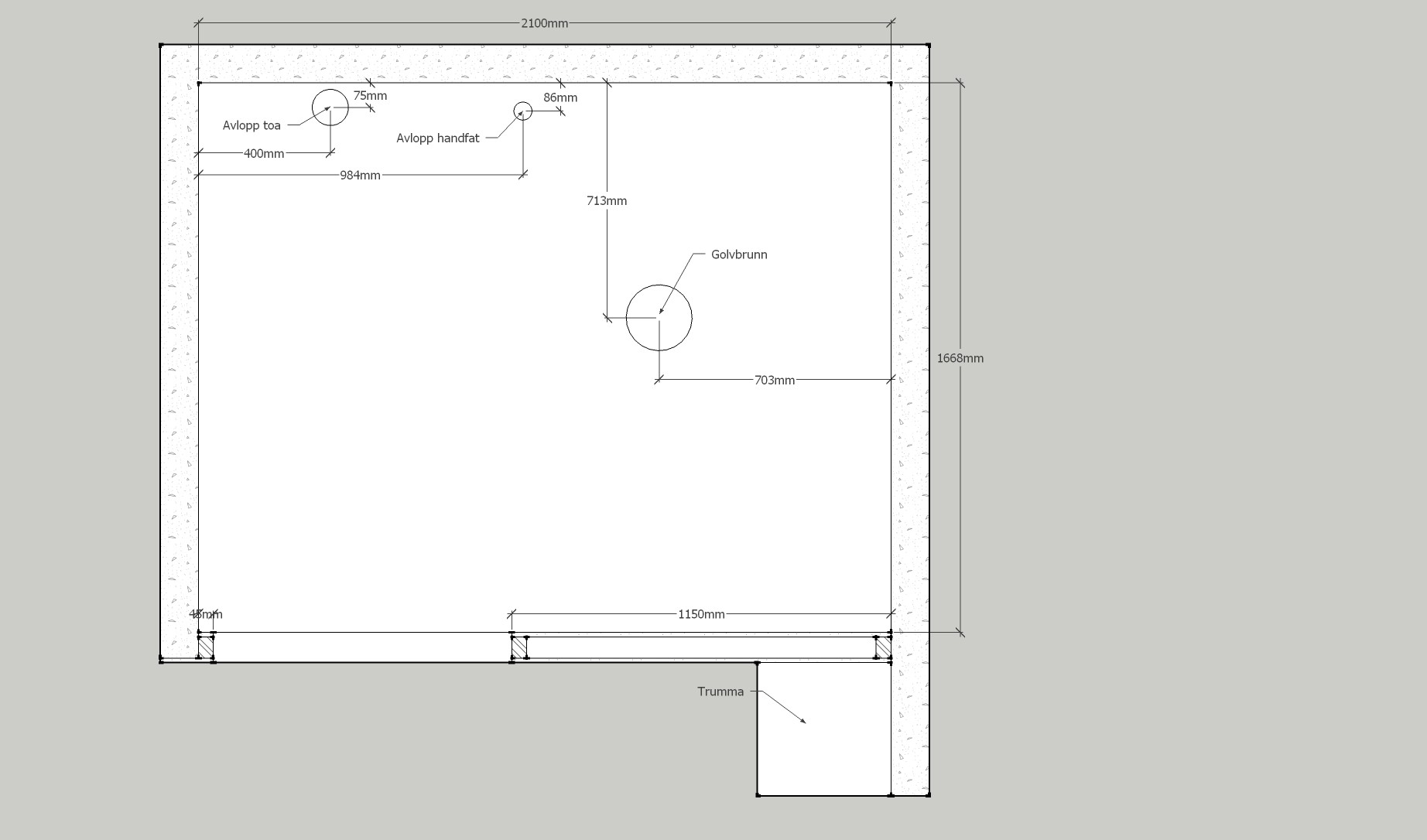

Ska snart dra igång renoveringen av ett badrum och hoppas kunna få svar på hur man kan lösa dragningen av vattnet.
Badrummet ser ut enligt följande.
Toalett och handfat är tänkt att vara kvar på samma plats som tidigare medan golvbrunnen flyttas till det nedre högra hörnet då det skall bli dusch istället för badkar.

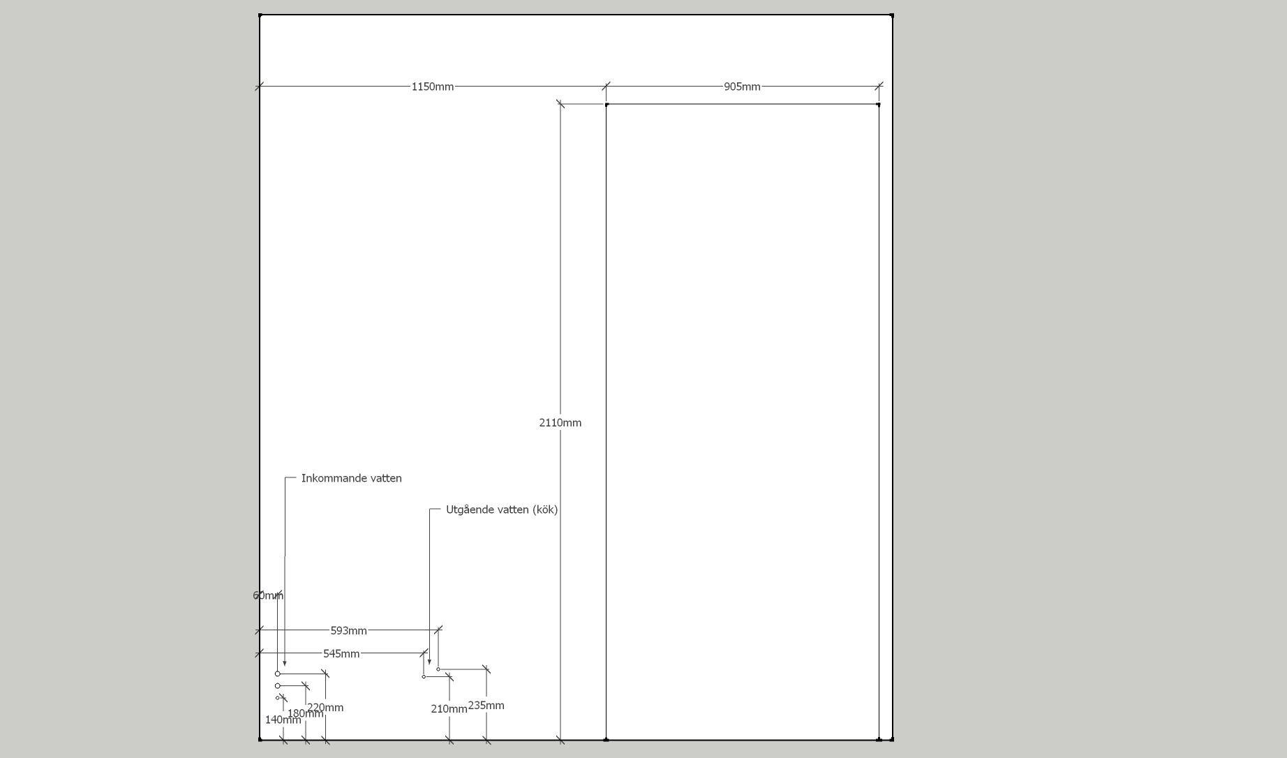

Väggen i nederkant ovan ser ut så här.
Alla väggar är betong förutom den på bilden ovan som är gips.
Hur löser man dragningen/kopplingen av vattnet på bästa sett?
Att ha inkommande/utgående vattenledningar nere vid golvet i en dusch är ju inte så bra
Finns det några godkända lösningar för skarvning av vattenrör i vägg?
Avloppet till handfat ska helst komma ur vägg.
Kan du inte dra i golvet innan du flyter? Sedan låta det komma ut ur väggen med en vinkel
Så gjorde jag, fungerade bra, jag valde prisol, men man kan ju använda RiR också
