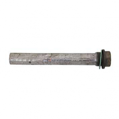

Hej! Jag kom precis hem och upptäckte ett droppande ljud. Upptäckte då att det var vatten ovanpå varmvattenberedaren som då droppade ner.
Öppnade plastlocket där och det var fyllt med vatten, ser rostigt ut. Vad tusan! Varför kommer vattnet ut där? Testade säkerhetsventilen som verkar fungera som tänkt, vatten strömmar ur när jag vrider den.
Har inte möjlighet att skruva ur anoden då jag inte har någon hylsa som passar just nu. Skriver en fråga innan jag drar iväg och shoppar.
Jag har varit för dåligt insatt i det hela men där uppe sitter alltså anoden som man ska vara noga med att kolla och byta. Ja nu har vi som sagt bara bott här ett år och man lär sig något nytt varje dag!
Hur som helst.
Det tjuter lite uppe vid anoden, så det är ju helt klart inte helt tätt.
Tror ni att jag kan komma till rätta med detta med byte av anod? Och kan man få tag på såna utan att beställa på nätet?
Nibe Compact-e 300 från 2004, så den har ju också några år på nacken.

Det är nog för sent att byta anod, det är nog ett rosthål.

Lossa anoden och kontrollera hur packningen ser ut.
Har du extrem tur så läcker just packningen.
Har du otur så är beredaren kass.
Så innan du ger dig på att skruva loss, förbered dig/er på att bli utan varmvatten ett tag!

Jag lånade hylsa av granne men det sitter så jäkla hårt så jag valde att avvakta. Har inte grejer att täta med ändå just nu och stängt är det. Kallvatten kommer man ju långt med!
Nån som vet hur det ser ut här under? Med packningar och så?

Tack ska ni ha! Jag har snackat med röris som ska kika på tisdag tror jag. Så får vi se om vi slänger ut eller håller ut och fixar till!
