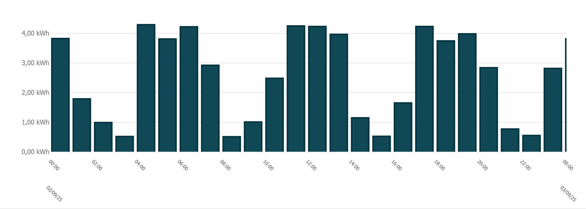

Hade skapat en tidigare tråd i en annan del av forumet, men postar samma fråga här ifall det råkar finnas någon som har tips. Har haft problem med hög elförbrukning (> 100 kWh / dygn) relaterat till VVC. Då cirkpumpen för varmvattnet är igång, går beredaren nästan konstant på fulla 3 kW ca tre timmar även om varmvatten inte tappas (har installerat en Shelly EM för att kunna särskilja varmvattenberedaren från bergvärmepumpen och övriga konsumerare). Efter det går effektförbrukningen ner något. Om jag stänger av cirkpumpen, går beredaren genast ner till 0 kW (fram tills man tappar en större mängd varmvatten). Varmvattnet förvärms av en acctank som hålls vid 45 °C av en bergvärmepump, varefter elpatronen i beredaren spetsar det till 60 °C.
Jag har så här långt två möjliga hypoteser:
1. Det blir 3 kW förluster i rören. Varmvattenrören är koppar och PEX, oisolerade. Jag har inte koll på antalet rörmeter, men det är en villa på > 200 kvM med 8 tappställen för varmvatten. Det finns en handdukstork kopplad på slingan, men jag har isolerat den med cellplast tills jag får hit en rörmokare som kopplar bort den. Jag har 13 grader tapp på varmvattenslingan. Men är det rimligt att varmvattenrören kan göra sig av med 3 kW? Och i så fall borde väl förlusten vara konstant, inte gå ner efter ett antal timmar, eftersom alla rör går inomhus.
2. Värmet från varmvattenberedaren läcker på något sätt tillbaka till acctanken, så att bergvärmepumpen inte startar så ofta som den borde. Bergvärmepumpen är på 17 kW och acctanken 1 m³.
Någon som har tips vad man borde kolla närmare på?

En massa osiolerade rör som det cirkulerar varmvatten i som värms huvudsakligen med varmvattenberedaren. beroende på vart slingan återansluter såklart..
Det kan dra stora mängder ström och avkylningen blir stor med oiolerade rör.. varmvattenrör ska isoleras särskillt i källaren och så långt det är möjligt såklart inte kromade rören i badrummet men annars... alla dolda rör och särskillt av grövre dimensioner och framförallt dom delar där du har varmvattencirkulation..
Varmvattencirkulering i vanliga villor är oftast lite mer komfort än som behövs egentligen.. att man tex beroende på vilka förbrukare som ligger längst bort på rören, så man får spola ur rören för att det ska komma varmvatten.. men att cirkulera hela tiden i en vanlig villa för att det ska komma varmvatten direkt ja det kostar stora pengar i onödig energi..
Ta dit nån kunnig rörmokare som kan se över systemet och fundera på hur man bäst bygger bort onödiga rörbitar och anpassar rördiametrar till önskad funktion.. Ja menar att tex gästtoaletter och duschen i bastun som används 12 ggr om året tex om man har flera badrum och tappställen och allt hålls med slingan så det kommer varmvatten snabbt.. det är liksom idiotiskt om det tappas varmvatten några ggr i månaden på vissa platser..
Prova stänga av cirkuleringen men risken är ju att det är onödigt mycket rör mot det skulle vara utan cirulation systemet som nu måste spolas ur innan man får varmt vatten i kranen
Handdukstorken ska snarast kopplas på elementslinga istället eller bytas ut till en eldriven om det säknas elementslinga i närheten och används bara vid behov så är förbrukningen inte så skyhög.. och avstick på varmvattenslingas tas bort inga rör med stillastående vatten i..
Jag hade nog alla gånger byggt bort varmvattencirulationen helt och tagit bort alla onödiga rör och optimerat för dom tappställen där man oftast spolar varmvatten,, Att tex duschen som används 10 ggr per vecka får spola tex 20 L vatten ur rören kostar lite jämfört med att cirkulera varmvatten dygnet runt för att det ska komma varmt vatten direkt ..
Annars är det ju att prova isolera alla rör till varmvattnet och kanske prova styra och bara köra varmvattencirulationen inför dom aktiva timmarna där familjen ska iväg på morgonen osv.. om nån spolar nån annan tid kan man hellre spola lite längre för att få varmvatten..

Tack @polaris78 för utförligt svar. I väntan på rörmokare har jag utfört följande provisoriska åtgärder och fått ned förbrukningen till i genomsnitt 2 kW då cirkulationspumpen är igång ett antal timmar (har schemalagt två block per dag, morgon 5h, kväll 6 h):
Att ta bort VVC:n helt och hållet är inte aktuellt; det tar för länge att få varmvatten i synnerhet i köket men även i duschen blir det nog inte populärt att måsta spola en massa litrar. Blir nog aktuellt att se över hur VVC-kretsen kan minimeras och onödiga grunkor som handdukstork kan kopplas bort.
- Isolerat varmvattenrören i pannrummet med enklare skumplastisolering (finns inte plats för tjockare glasullsisolering så som rören är dragna nu).
- Satt en strumpa av skyddsrör runt den nakna PEX-slangen utanför pannrummet (gör väl knappast till eller från, men var å andra sidan enkelt).
- Isolerat handdukstorken med skumplastisolering.
- Strypt flödet genom VVC-kretsen något med kulventilen under cirkulationspumpen.
- Sänkt temperaturen i VVB:n till strax under 60 °C (termometer på röret från blandarventilen visar 57 grader).

Det var ett försök att resonera om följande förbrukningsgraf, som härstammar från en dag i september då VVC-cirkulationspumpen gick konstant medan bergvärmepumpen gick relativt sällan pga. varmare väder ute (det här var innan jag hade Shellyn installerad så grafen visar husets totalförbrukning):Ulltand skrev:
Man ser klart en cykel och topparna på 3+ kW över grundförbrukning under tre-fyra timmar följda av lägre förbrukning under tre-fyra timmar. All grafer från tiden före jag schemalade circpumpen ser ut på liknande sätt, med olika "våglängd". Funderade om detta kunde indikera att en del av värmet från VVB går över till acctanken och topparna och dalarna sammanfaller med värmepumpsstart. Om det skulle vara förluster endast i rören, borde väl den extra förbrukningen vara ganska konstant per timme. Systemet har ju nått "steady state" här, så omgivningens temperatur borde inte förändras nämnvärt. Men vet inte om jag resonerar rätt. Det kan ju ockå bara bero på att VVB:ns hysteres är så pass grov?
