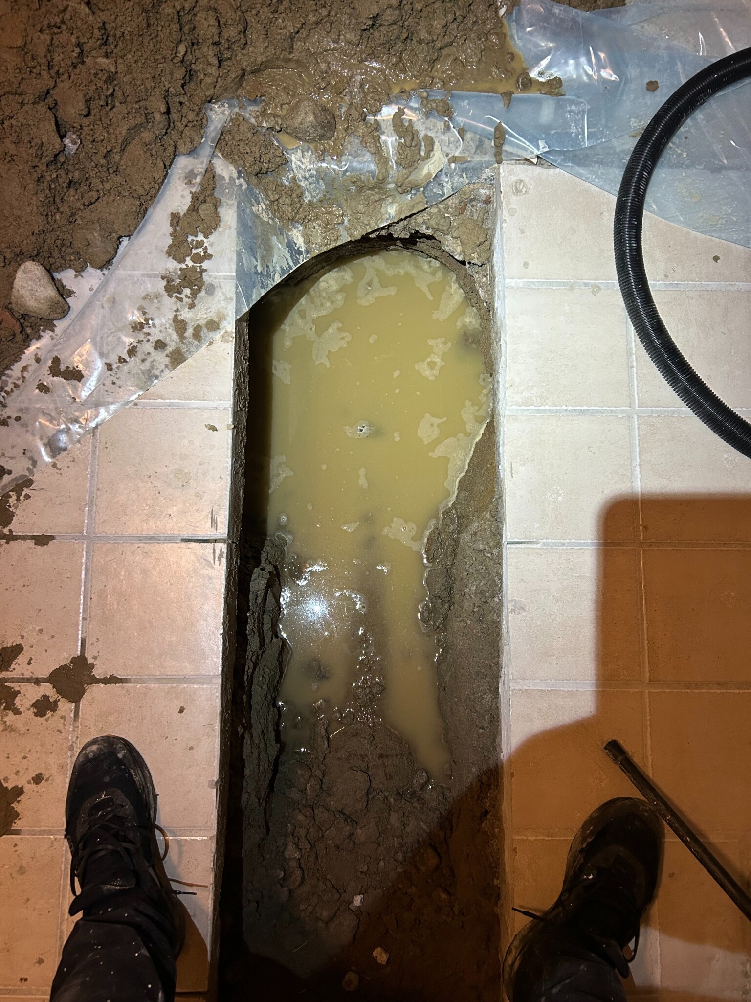

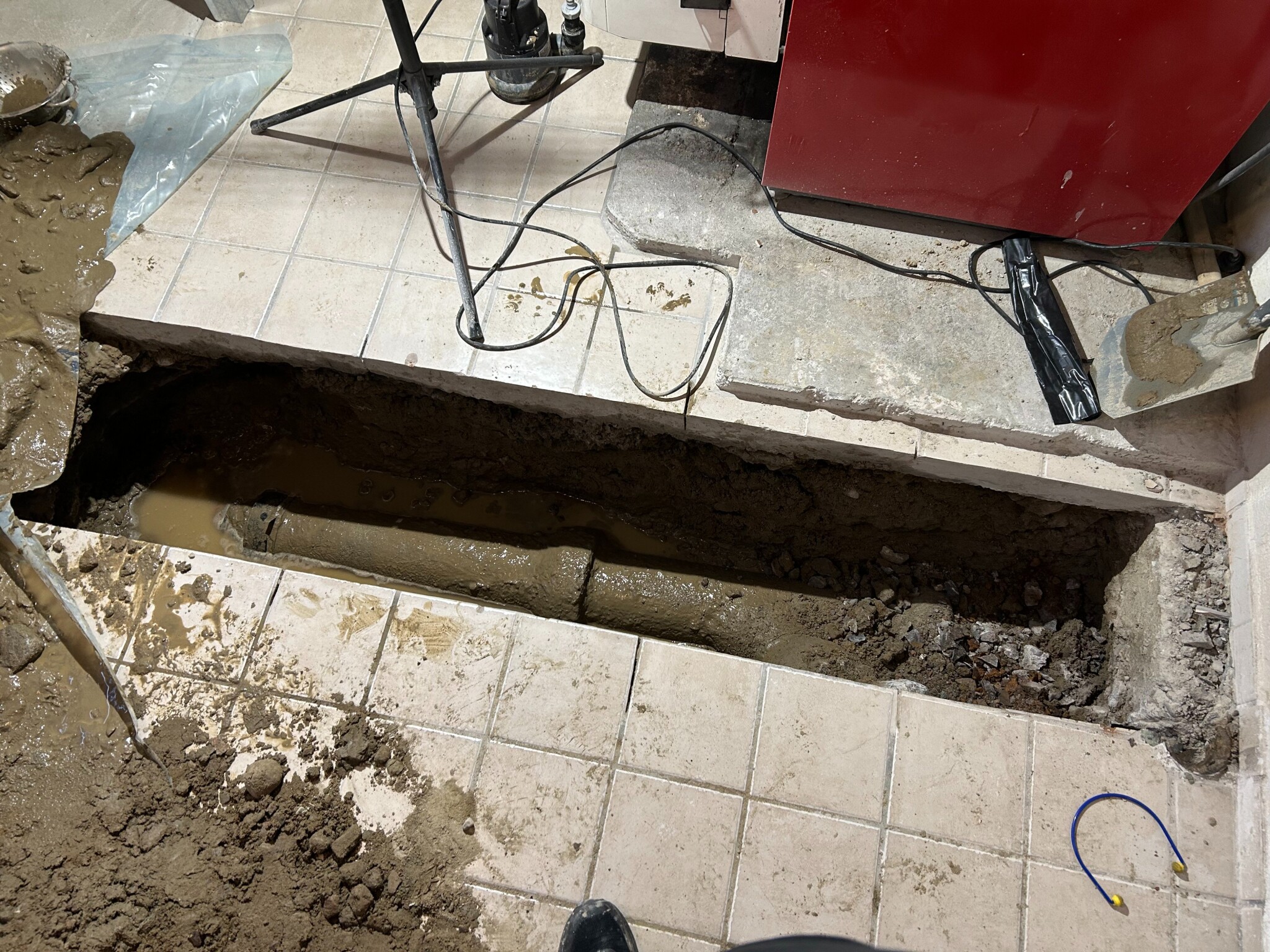

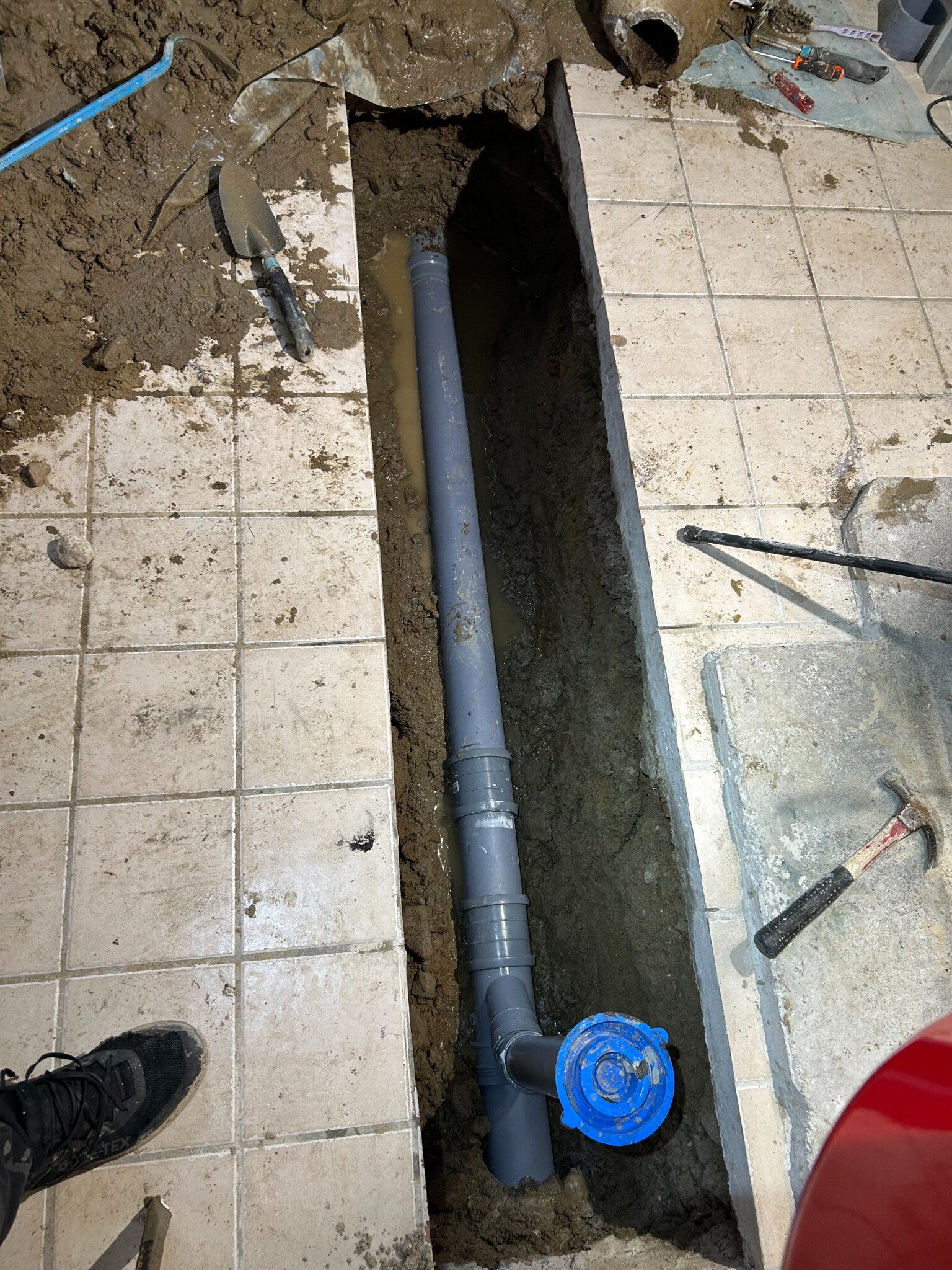

Har under julledigheten roat mig med lite avloppsbyte i källaren.
Huset är från 1957 och troligen aldrig omdränerat.
Avloppsrören ligger djupt så har fått gräva en hel del. Och som ni ser så trycker det ju på lite vatten i den långa graven.
Det har även börjat trycka lite "bakåt" sen jag fyllde igen graven.
Är det normalt? Borde jag ta till åtgärder av nåt slag? Hade en dränering av huset avhjälpt detta?
För övrigt är det en "snustorr" källare utan några direkta tecken på fukt. Därav har jag vilat lite på hanen med att dränera.

Utan att vara expert så ser det där defintiivt ut som ett case av att dränering bör göras, ser otroligt blött ut direkt nedanför plattan, skall aldrig vara stående vatten på så grund nivå under ett hus skulle jag säga...G GeggH skrev:Har under julledigheten roat mig med lite avloppsbyte i källaren.

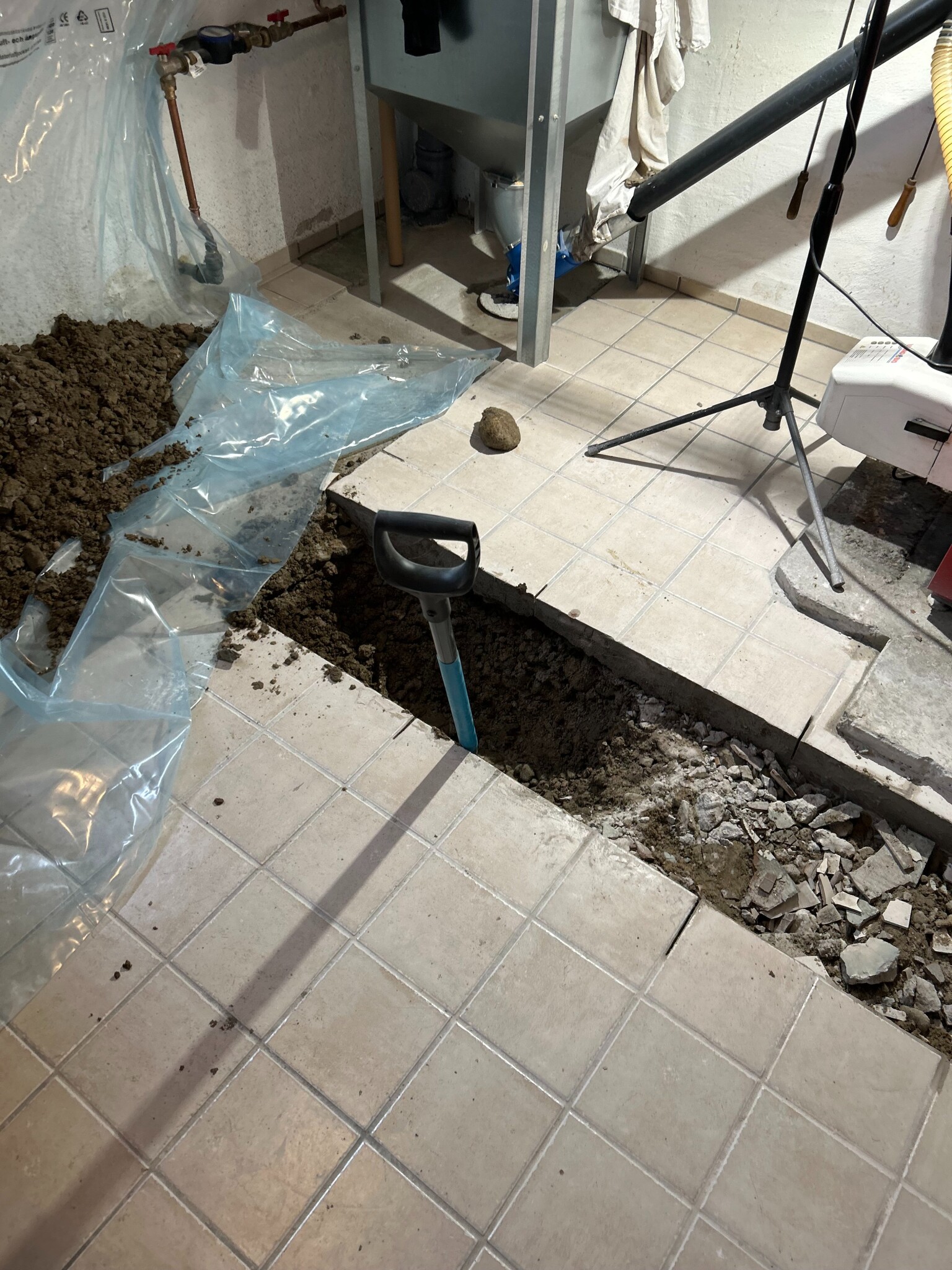

Nja direkt under plattan är det ju inte. Svårt att se på bilderna hur djupt jag grävt men säg 40-50cm varav 20-25 cm av det översta lagret va "torrt" men sen blev massorna blötare ju djupare jag grävde.klaskarlsson skrev:
Sen hur akut det är, också givet att du inte upplever fukt i källaren/huset, är en annan fråga.
Bifogar bild på spade i hålet som referens.

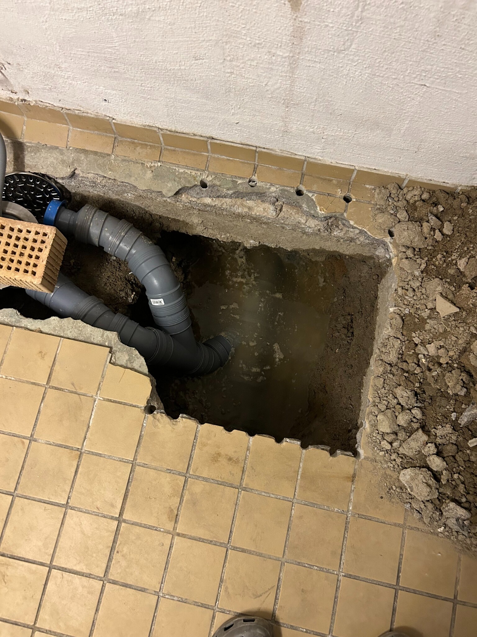

Bytte från gatan och 1,5 meter in i huset för 5 år sedan. Nu tog jag resten. Så allt som ligger nedgrävt är av plast. Endast en stående stam i gjutjärn till övervåningen kvar.J jonaserik skrev:Aldrig borra hål i ett avloppsrör. Det ska vara tätt, förutom avluftningen till tak.
