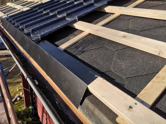

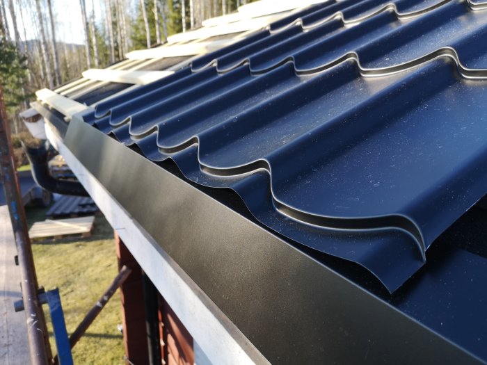

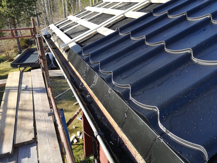

Vill bara visa hur vattnet rinner ned i mina hängrännor.
Ja, jag vet att jag har gamla intakta Shingeltaket liggande intakt inunder bärläkt mm. Som mycket kraftig tjärpapp.
Sista bilden typ vattentest.

Går inte riktigt att jämföra... din plåt räcker ju ut till knäcken på fotplåten,samt ett det är mer fall på taket..
Är det en firma så reklamera... underlagspappen ska ju räcka ut till takfoten
Och plåten ska räcka ut till fotplåten...
Tätband här är en riktig nödlösning
Grenblad
Klart takplåtarna ska vara fullånga.
Inget att snåla på.
Gissar att den som mätte upp, tog till för kort.

Japp, det verkar som att det är kapillärkrafter som gör att fukten vandrar uppåt
H Hybro skrev:
Ser vattendroppar på undersidan av hängrännan.
Hur kan det komma sig?
Den nedvikta kantplåten - takplåten... Den som s a s ska göra att allt regn vatten som kommer från
från de långa egentliga takplåtarna hamnar i stuprännan.
Sitter de tillräckligt långt ut, över hängränna inre kant, så att allt vatten hamnar i hängrännan?

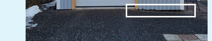

Grusuppfart, garageportar, snörester, husfasad, nedkylt väder.
Offtopic men såntdär dra ögon åt sig :D
Haha japp jag vet, en miss som kommer att åtgärdas

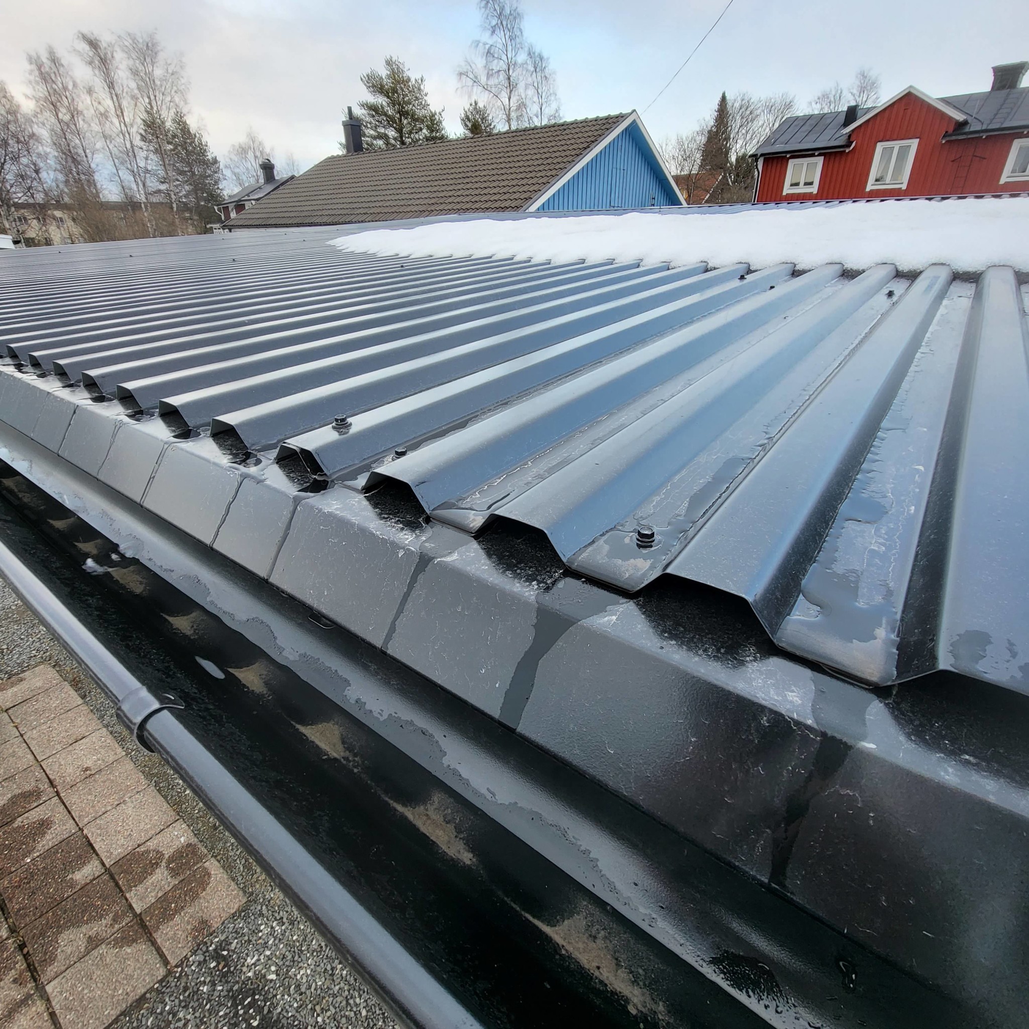

Fick du någon ordning på taket. Jag har samma problem men har ingen takfot så vattnet som droppar under landar på ändträet på fasaden… plåten går inte utanför fotplåten vilket jag tror är ett av problemen. Jag tror också att vattnet tar sig igenom skruven när vattnet blir stående
Upp med en egen tråd och bilder.....
