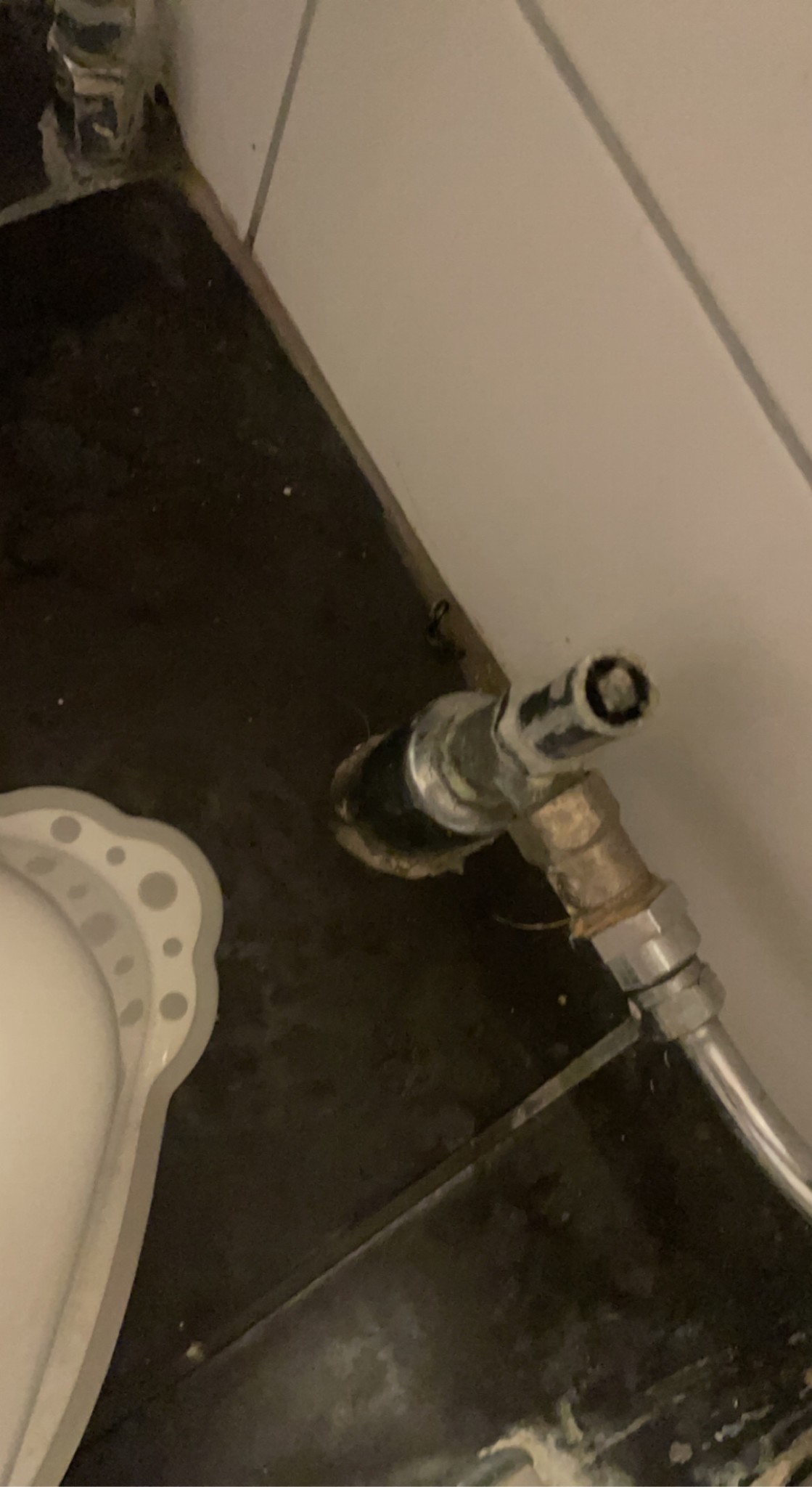

M Mataj #1 Medlem · 51 inlägg 2 nov 2022 09:23 Mataj Medlem 51 inlägg 2 nov 2022 09:23 #1 Hej går det att koppla en vatten slang eller vad det heter i detta ? Den är bredvid toaletten Inloggade ser högupplösta bilder Logga in Skapa konto Gratis och tar endast 30 sekunder MathiasS:s inlägg har markerats som bästa svar. #kran #slang #vatten
Demmpa #2 Husägare · Kalmar · 26 321 inlägg 2 nov 2022 09:39 Demmpa Husägare Kalmar 26 321 inlägg 2 nov 2022 09:39 #2 Avstängningsventilen går att bytas ut till T-anslutning och på den går det sedan att ansluta en kran med ansluten slang.

MathiasS #3 Medlem · Stockholm · 37 514 inlägg 2 nov 2022 09:42 MathiasS Medlem Stockholm 37 514 inlägg 2 nov 2022 09:42 #3 Det som sticker upp är sannolikt en avstängningsventil. Vill du ansluta fler tappställen får du montera ett T-kors innan röret som går till höger i bild.

M Mataj #4 Medlem · 51 inlägg 2 nov 2022 09:50 Mataj Medlem 51 inlägg 2 nov 2022 09:50 #4 Demmpa skrev: Avstängningsventilen går att bytas ut till T-anslutning och på den går det sedan att ansluta en kran med ansluten slang. en men behörighet som måste göra detta ? Eller kan man säga till våra fastighets skötare…

M Mataj #5 Medlem · 51 inlägg 2 nov 2022 09:50 Mataj Medlem 51 inlägg 2 nov 2022 09:50 #5 Demmpa skrev: Avstängningsventilen går att bytas ut till T-anslutning och på den går det sedan att ansluta en kran med ansluten slang. en men behörighet som måste göra detta ? Eller kan man säga till våra fastighets skötare…

Bästa svaret MathiasS #6 Medlem · Stockholm · 37 514 inlägg 2 nov 2022 09:57 MathiasS Medlem Stockholm 37 514 inlägg 2 nov 2022 09:57 #6 Om du bor i en bostadsrätt eller hyresrätt kan föreningen kräva att du använder någon med någon sorts certifikat, lagen kräver det dock inte.
