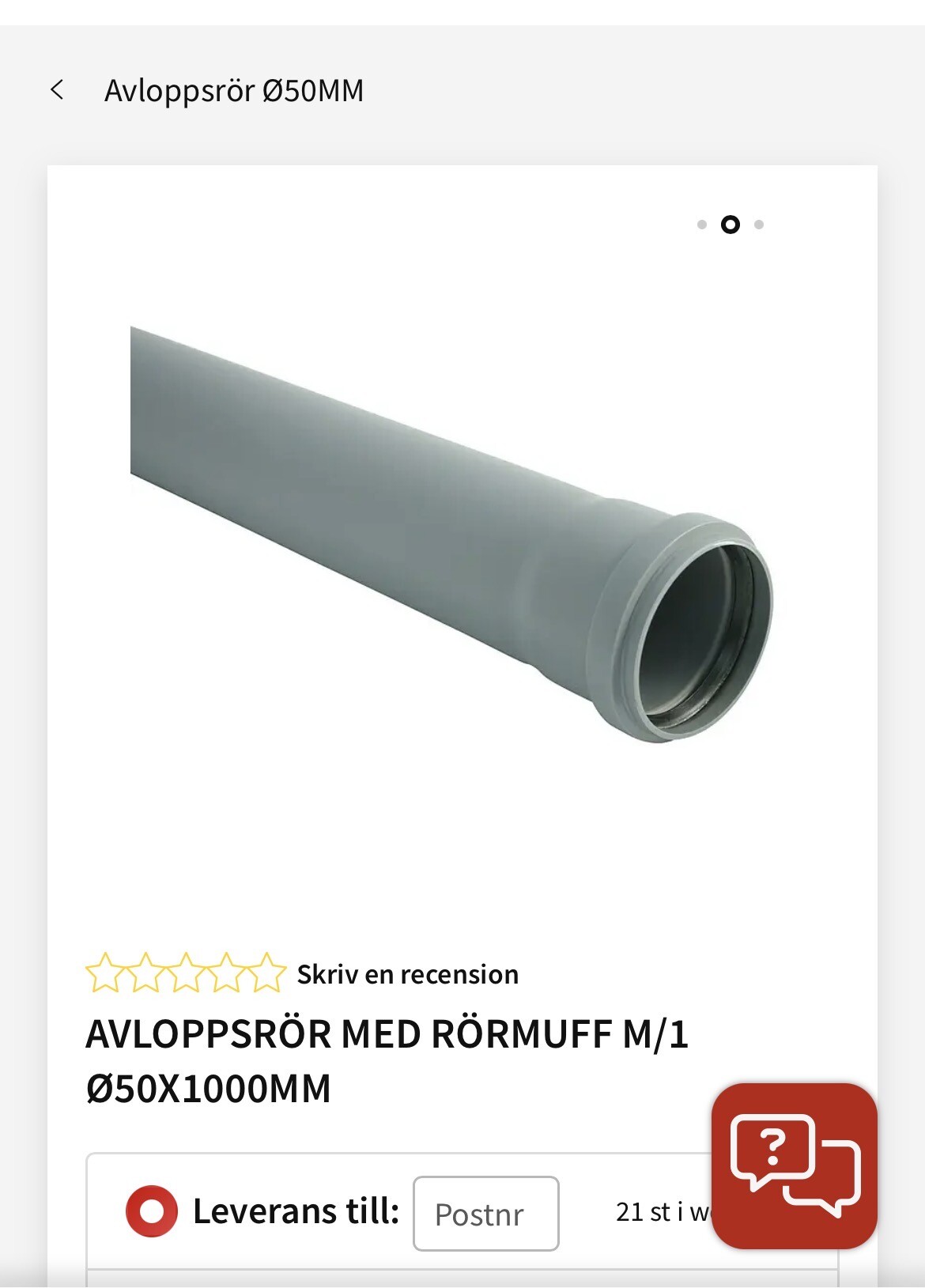

Hej! Jag undrar om någon kan tipsa om hur jag kan koppla ihop ett pp50 vattenrör i hårdplast med en 32mm avtappningsslang? Detta är en tillfällig lösning för att leda bort bakspolningsvatten från vattenfilter, innan vi hunnit få grävjobbet gjort. Bifogar bild på slang och rör. Tack på förhand!

Köp en avloppsrörsförminskning 50 mm till 32 mm. Om du har en muff på avloppsröret är det särskilt enkelt annars får du köpa en dubbelmuff 50 mm. Exempel från Biltema (du behöver en stump 32 mm rör också eftersom den slutar med en muff)

Vilken sida på röret, den med muff eller rakända.Lisa Nordlund skrev:

Med muff. Typ en sådan här

Eller rakända.Typ en sådan här
