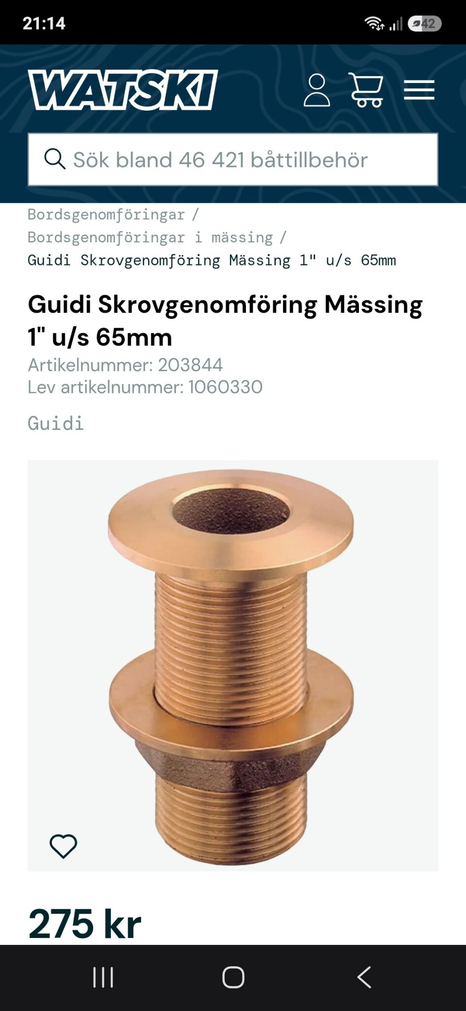

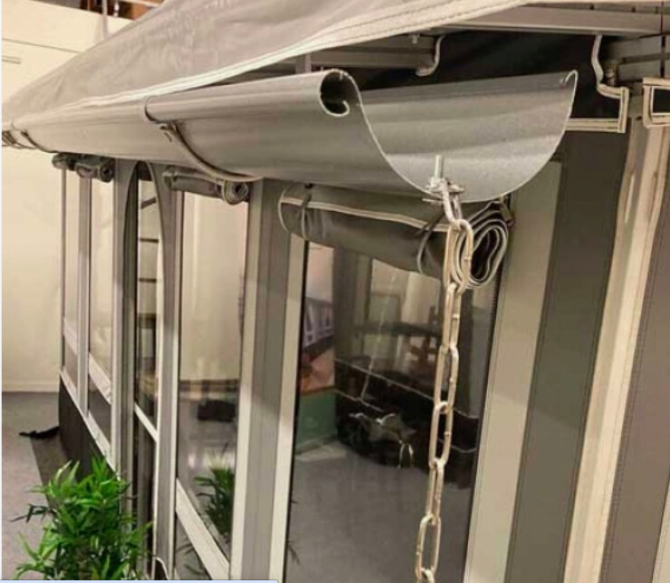

Jag har en bockad plåt som hängränna till mitt växthus, formen är som en fyrkant. Men ute vid kanten så vill jag att vattnet kan rinna ner så jag tänker typ att man borra ett hål och sätter dit något liknande som denna länk:
https://www.gelia.se/products/gelia-vvs/bevattning/koppling-och-tillbehor-bevattning/3000223352
Men så vill jag gärna ha till 30mm slang istället så vatten hinner rinna ner ifall det blir mycket. Men jag kan ej hitta något liknande.
Jag vill gärna att den ska va så tunn som möjligt på övansidan så vatten kan rinna ner.
Om någon vet om en bra lösning eller en liknande produkt så hjälp mig gärna
Har sökt men hittar inget.
Tack för hjälp!

Hängränna?
Hur avvattnas den nu?
30 mm hål blir snabbt igensatt om det blir lite löv/barr/mossa i rännan.
Vart ska 30mm slangen leda vattnet?
Vi har ett mindre tak med hängränna, ändå blir det sammanlagt ett ganska stort flöde vid regn.
Kan det vara en lösning att ha ett stuprör och en regn-vattentunna (vatten till bevattning är inte fel att ha)
Annars en öppen gavel på hängrännan, och en ketting/rep som leder vatten ned till marken, för vidare avledning? Mindre problem med att det sätter igen och blir stopp i alla fall (30mm slang skulle inte fungera hos mig, behöver rensa hängrännor trots närmare 8-9 cm hål/stuprör som minst).

Hej, jag ska leda vattnet till en tunna är det tänkt och den är inte direkt under så tyvärr går det ej med kedja, smart annarsSpikbjörn skrev:
Hängränna?
Stuprör, samt ett såll för stupröret (som förresten uppfanns av en granne till mig):
- https://www.bygghemma.se/hus-och-bygg/tak/takavvattning/stupror/renstratt-wijo/p-653836-654377
Sedan kan du leda vattnet vart du vill från under sållet.
