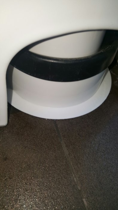

Jag upptäckte nyss att det stod vatten runt toalettstolen. Vid närmare undersökning visade det sig att vattnet kommer från tätningen där toastolen går ner i avloppet. Trycker jag på den vita ringen kommer det upp lite vatten. Vad kan detta bero på?
Toastolen är en vanlig klassisk IFÖ med fyra år på nacken.
Inget läckage från vattenröret till spolningen.

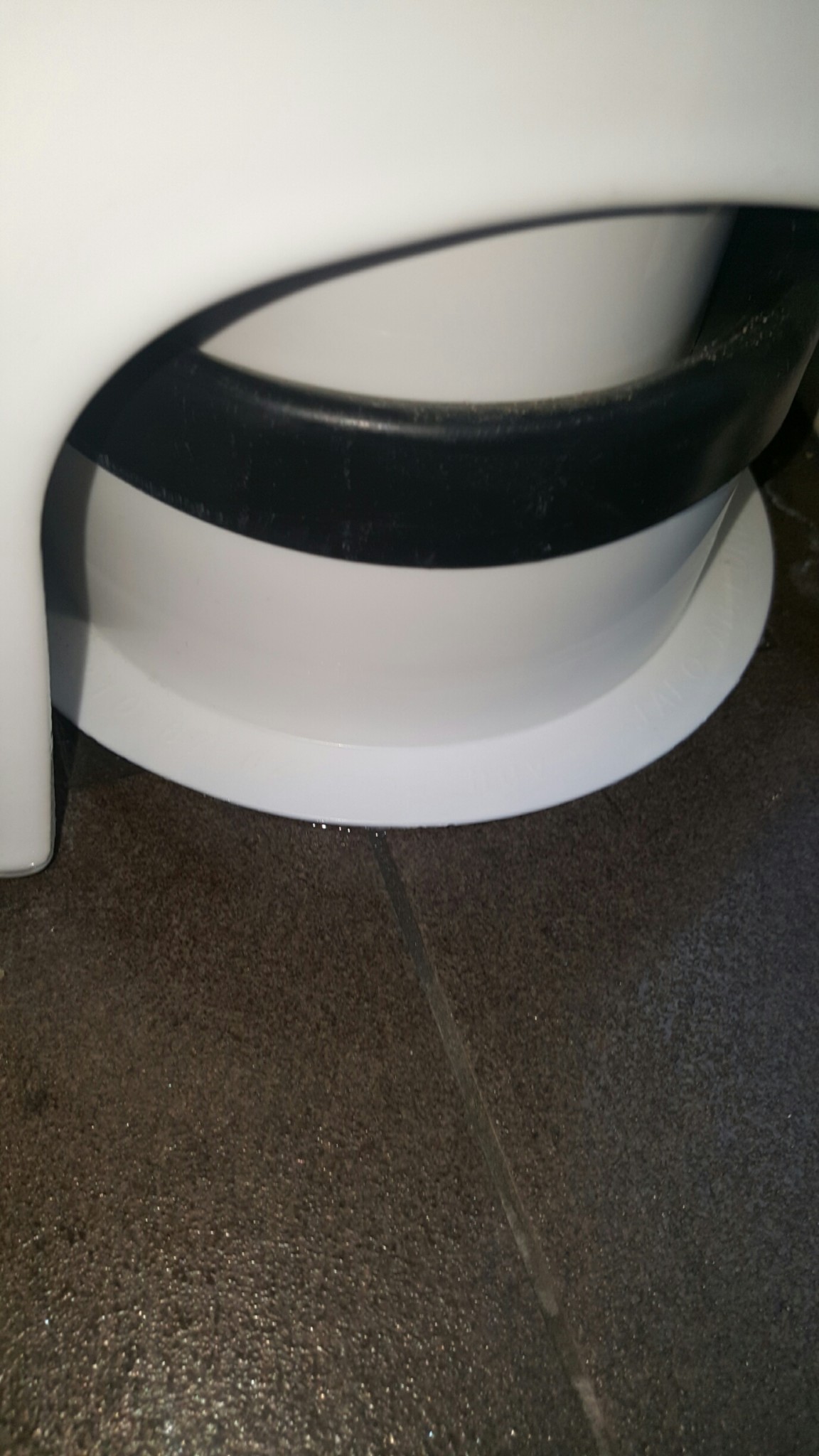

Lite svårt att se på bilderna kanske men det är precis runt den vita ringen.
Plocka bort stolen och se om anslutningen / stosen är hel, bytte min ena stol förra året och fick samma symptom, då hade ja en skada baktill
