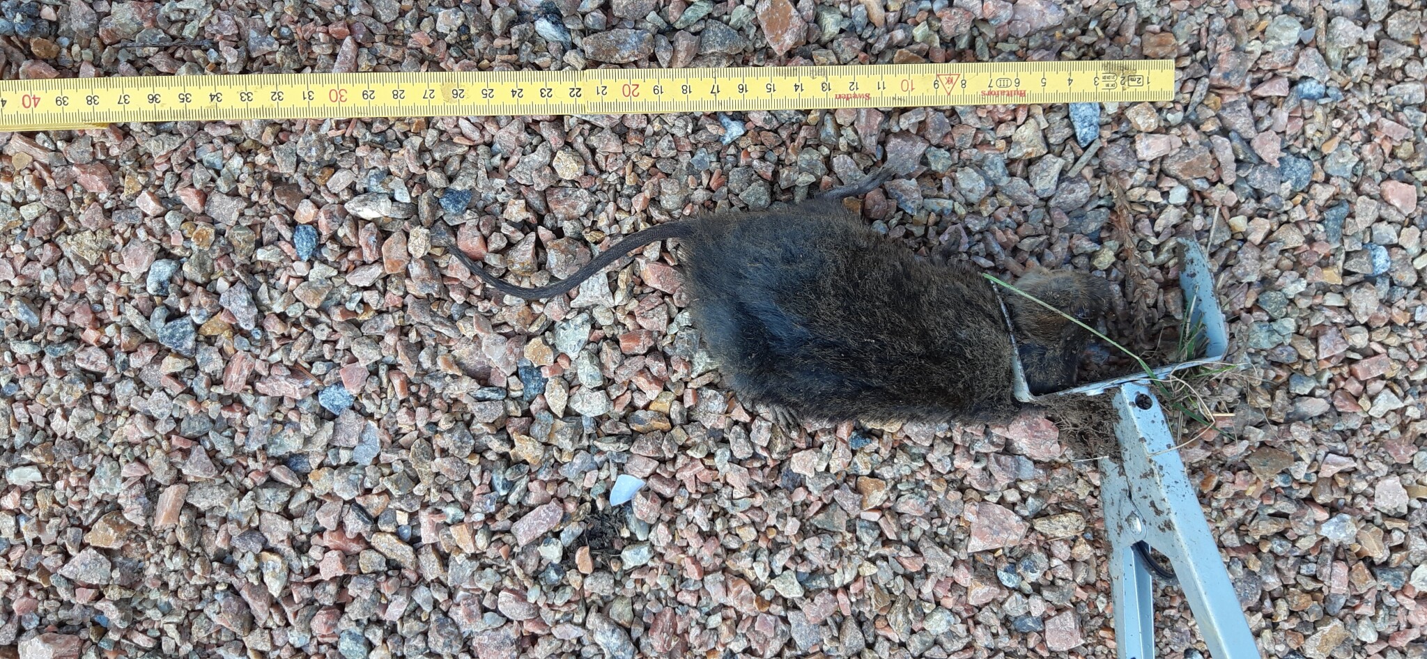

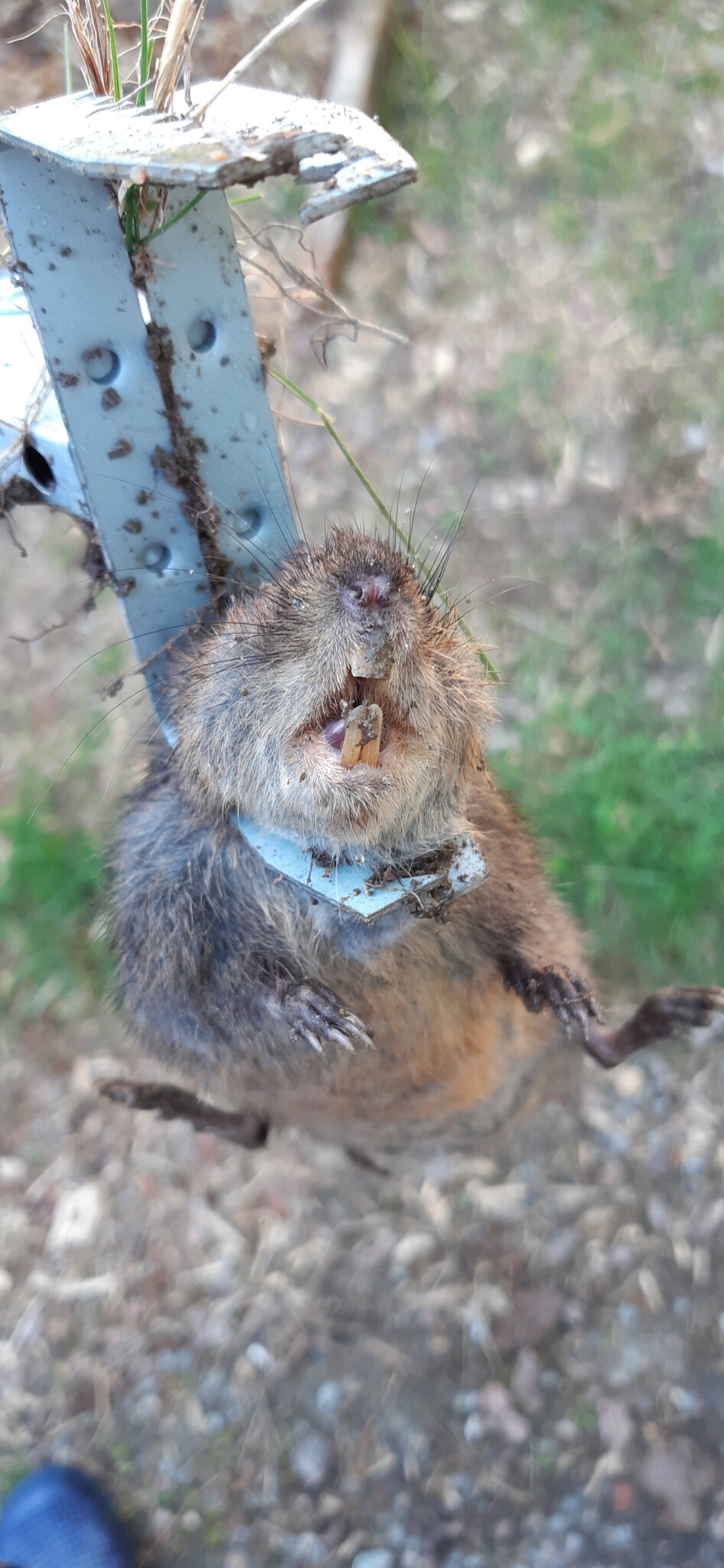

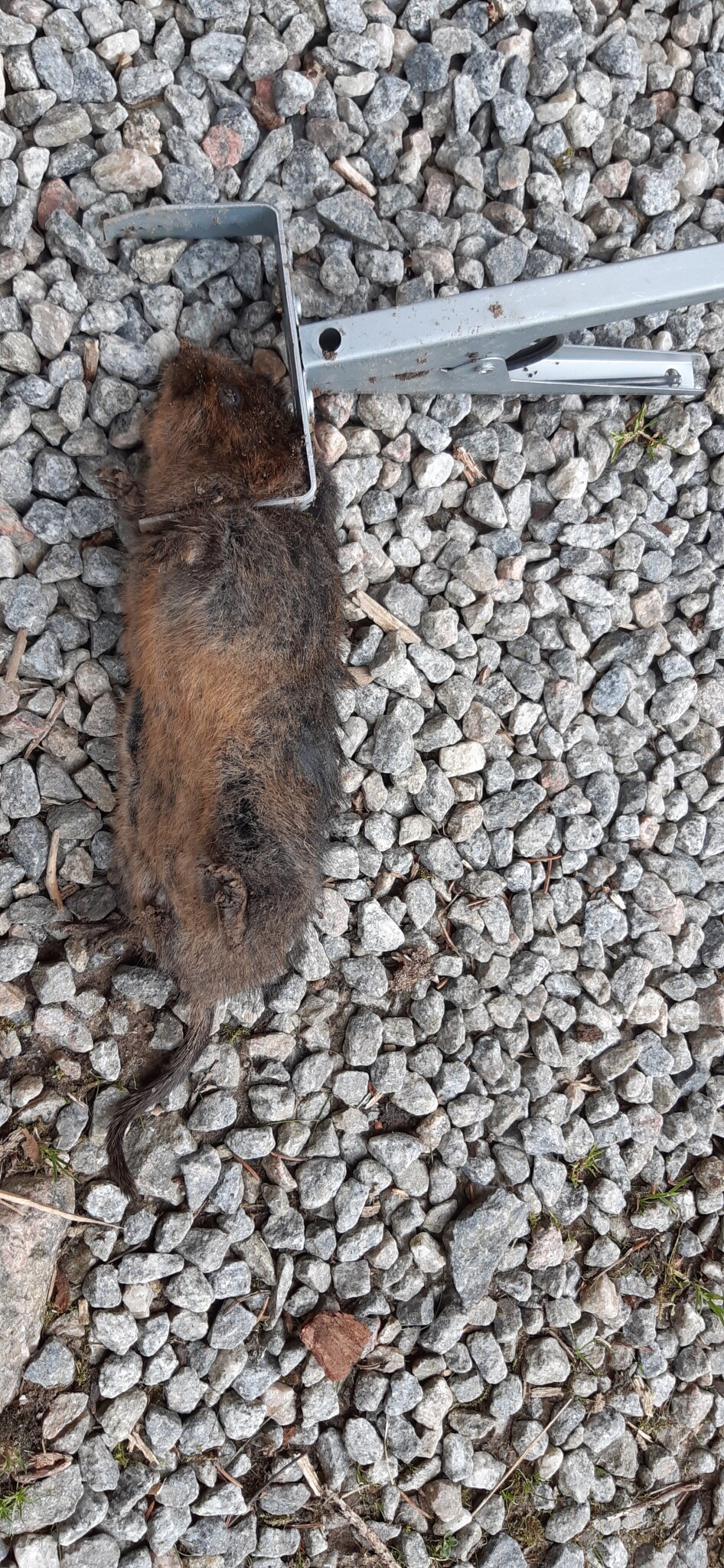

Att hålla katter som inte är vegetarier är mycket bra men huset står invintrat under 9 månader per år så min tanke är fällor i kombination med hönsnätet runt brunnslocket ned på ca 1 meters djup. Diametern på brunnslocket är ungefär dubbelt så stort som diametern på brunnen.
Vi bodde där på sommaren sedan 60-talet och drack av vattnet och det var ingen som blev sjuk av det. Vattenprov kommer jag att ta när sorken är borta och efter jag har kollat hur man rengör en gammal stenlagd brunn där hålet är alldeles för litet för att krypa ner i - klorering. Tills dess blir det mineralvatten under sommaren förutom till midsommar förstås!
Mina föräldrar grävde 1969 en andra brunn på den 6 000 m2 stora tomten med cementringar, den är ok och duschen, bastun samt tvättmaskinen i uthuset är kopplad till den. Nackdelen med den är att grannens avloppsanläggning befinner sig på ca 50 meters avstånd vilket i och för sig borde räcka men jag vet att den inte godkänd och grannen måste anlägga en ny infiltration. Där ska jag också göra ett vattenprov. Att ersätta den gamla stenbrunnen med en ny djupborrad brunn hade förstås löst allt med ett mycket bra vatten i mycket stora mängder eftersom marken är gammal sjöbotten allt enligt en annan granne som har djupborrat men det spränger den ekonomiska ramen för att ha kvar sommarstugan. Mvh Mikael
jag har tagit ett 30-tal med fällor under 4 år, men de förökar sig snabbare än man klipper dem, dock har det senaste året tre grannkatter fått upp ögonen för skafferiet. Inte sett spår av någon sork på länge nu.
