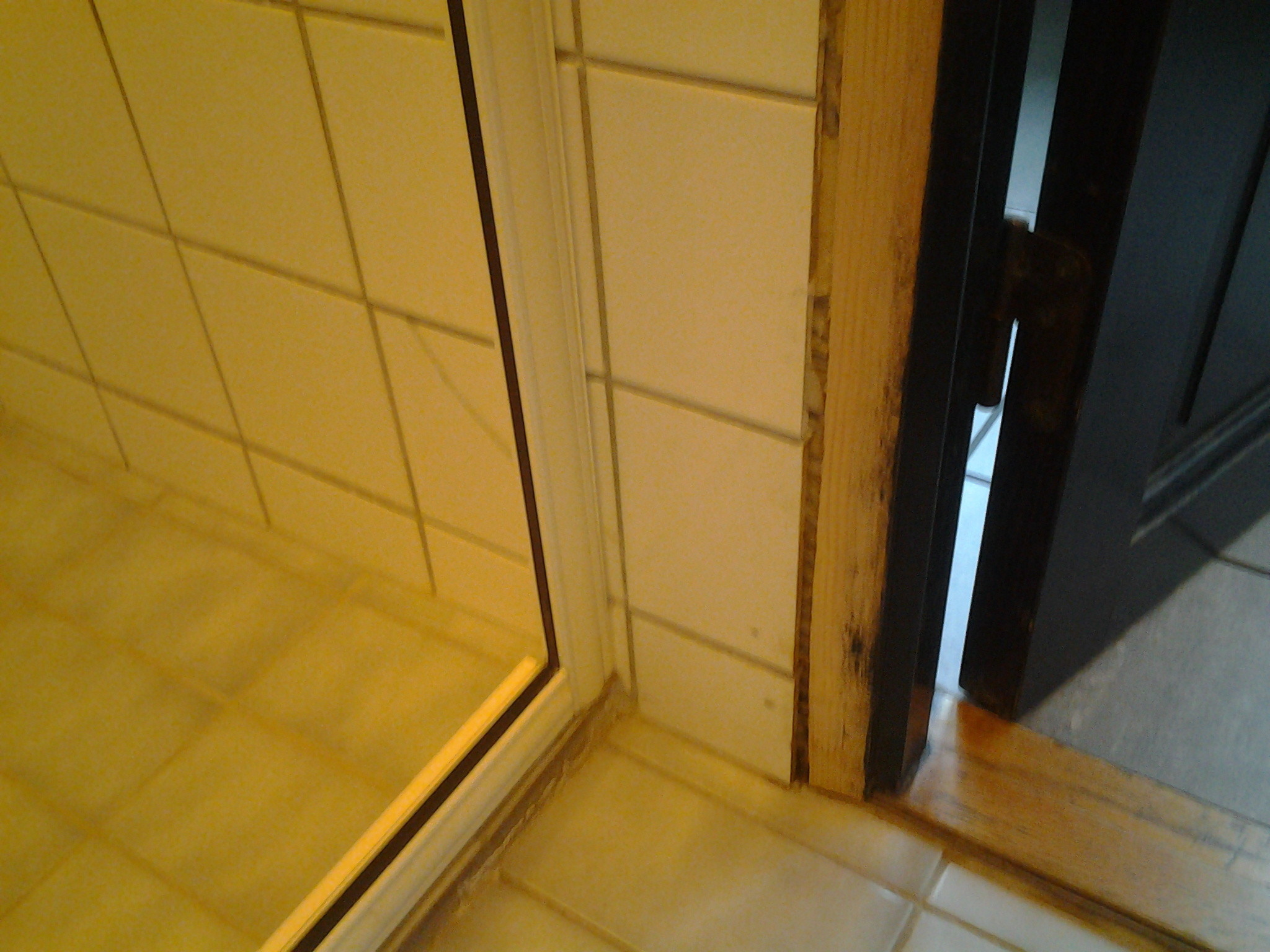

har ett duschutrymme som är kaklat och en skjutdörr för att avgränsa utrymmet. Innan jul börgade det att rina ut vatten utanför duschen. jag trodde att det var skjutdörren som var otät och letade läckor kunde inte hitta något med skjutdörren. Efter att suttit och tittat när frun duschade så vissar det sig att vattnet kommer bakom kakeln och rinner ut vid dörrposten som bara är två kakelplattor utanför skjutdörren.Detta betyder att vattnet går igenom fog eller kakelplattor följer bakom kakleplattorna och rinner ut på golvet vid dörren! Är det så att fogarna kan suga in så mycket vatten så det blir en 1dm2 stor vattenpöll varje gång man duschar,och man undrar hur mycket vatten det står bakom kakelplattorna och spänner. På några ställe har fogarna släppt från kakelplattan är det detta som gör så att det släpper in vatten bakom, och så fall hur gör man för att tätta om detta?

Varken kakel eller vanlig fog är vattentätt, men såna mängder så att det bildas vattenpölar är inte normalt. Nu verkar det mest troligt att du har kakelplattor som inte har fix på hela ytan, eller att fixet inte dragits ut lodrätt, innan plattorna lades på plats. Kanske det hjälper något om du fyller i med fogmassa där fog saknas.

här är en blid.
Vattnet kommer ut vid fodret. Badrummer är byggt på 80-talet enligt de gamla ägarna, men det ser ut som att fästmassan till kakeln är utdragen horicontelt. Och något bakfall är det inte även om det verkar vara svenskstandard att golvbrunnen ska vara den högsta punkten i badrummet!
det syns till och med på bilden att det är lite svart nere vid dörr och kakel!

När man monterarar en platta så trycker man ju till den och vrider, då smetas fixet ut (ioaf om man ska ha 100% täckning) så jag har svårt att se att det ska ha någon betydelse hur man drar fixet

Jupp, det kvittar om rillorna är vågräta eller lodräta om man gör på rätt sätt. Det ska inte vara några rillor kvar bakom plattan om man gör på rätt sätt, alltså 100% täckning.
Se video för rätt teknik: http://www.youtube.com/watch?feature=player_detailpage&v=pyt2US_SSBM#t=151s
I TS fall har det använts för torrt fix och fel teknik har använts, därför letar sig vatten in bakom plattorna och rinner i rillorna bort till karmen.
En enkel lösning på problemet är att inte duscha väggen direkt med vattenstrålen utan försök sikta på kroppen istället
