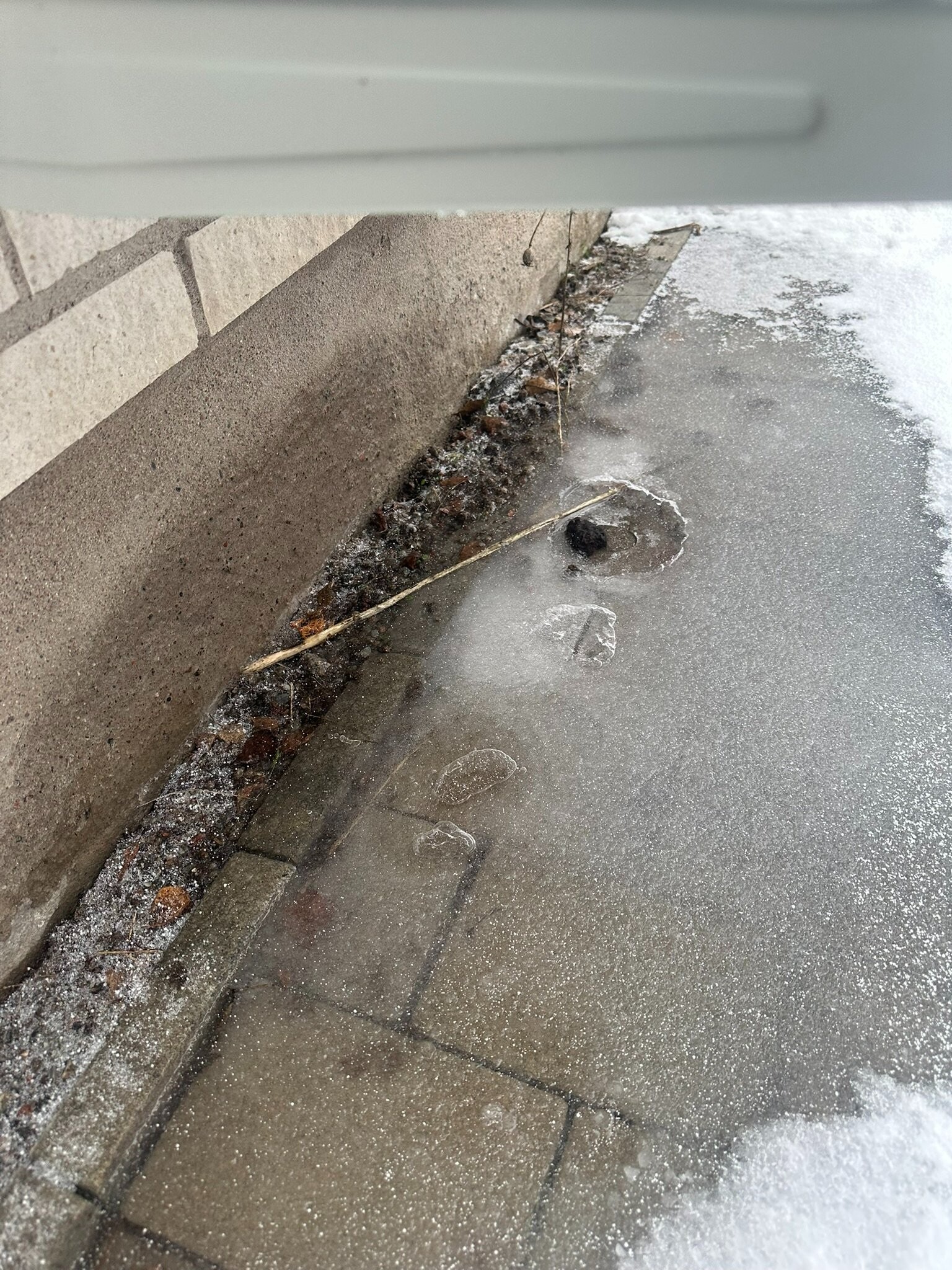

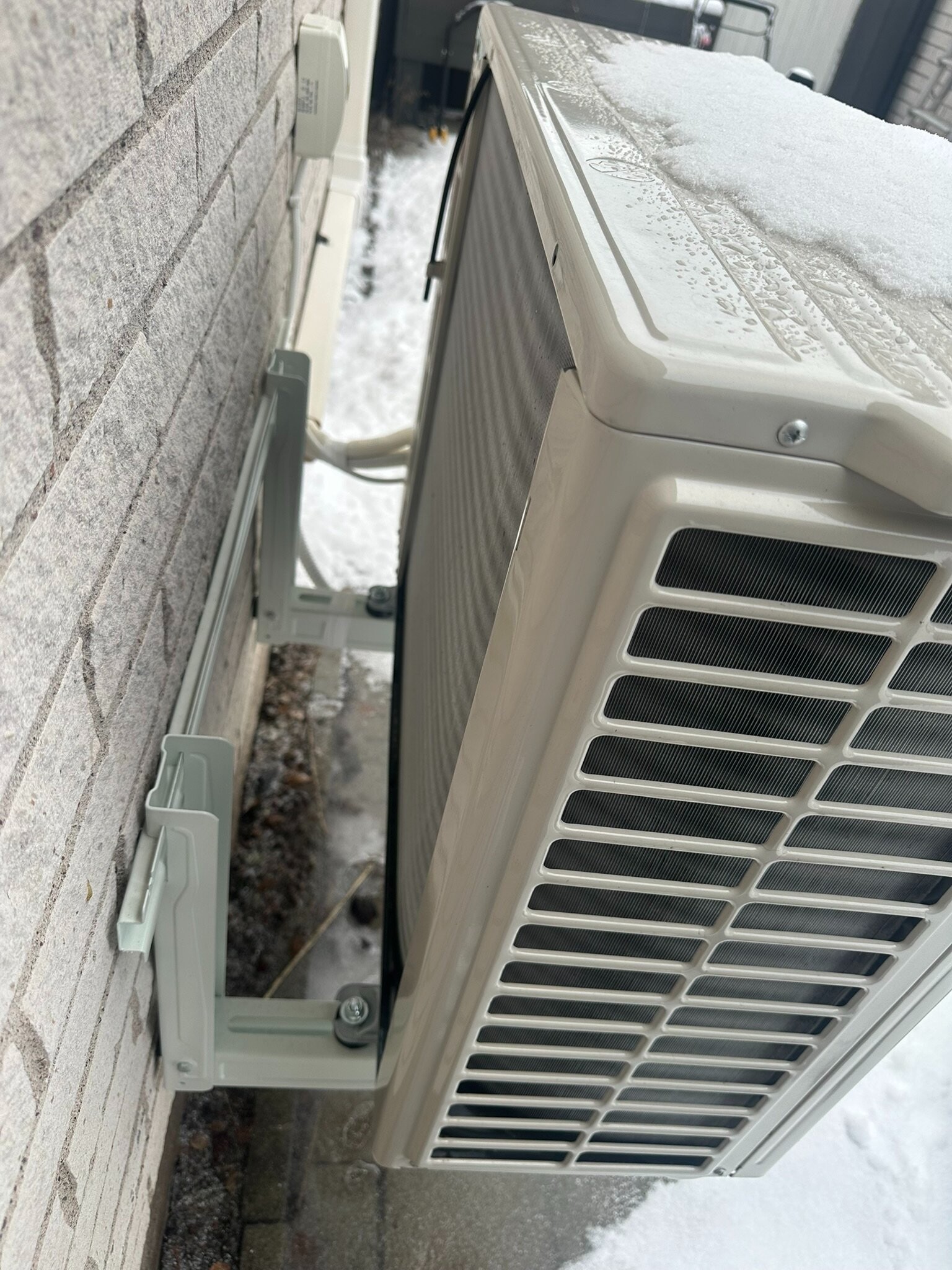

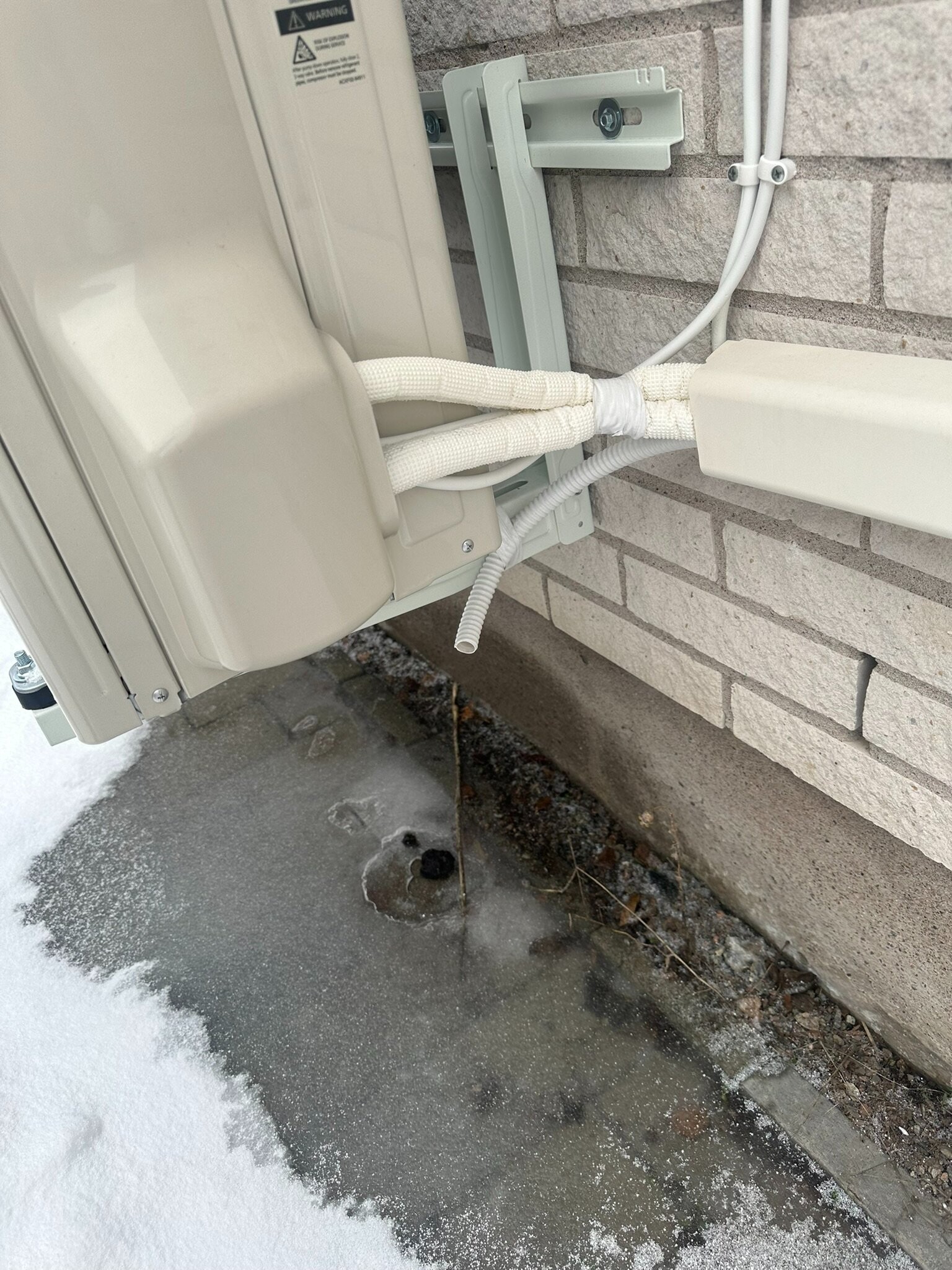

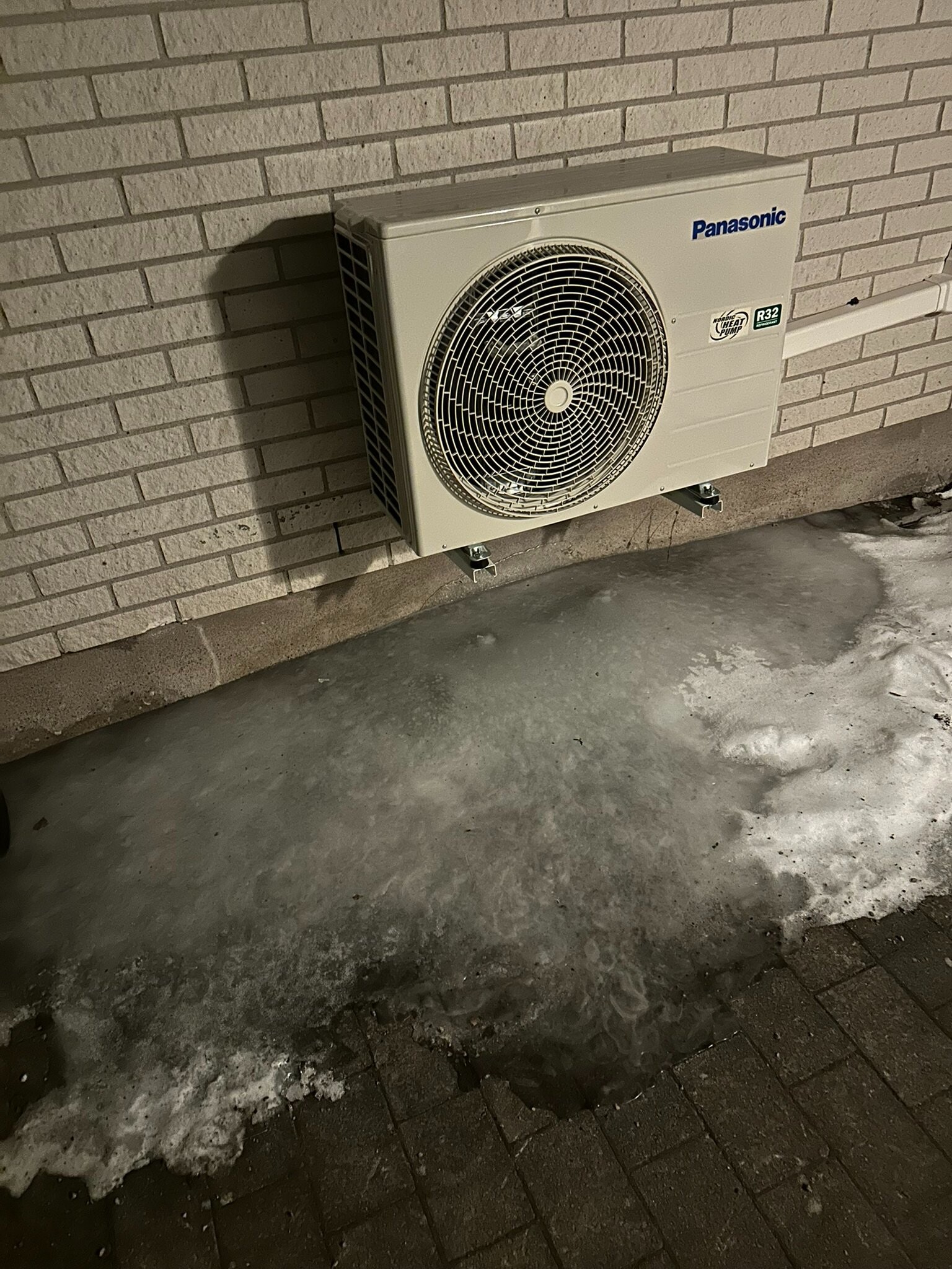

Jag har precis köpt en ny luft/luft - värmepump från panasonic. Nån gång per timme avfrostar den. Det blir väldigt mycket vatten på vårt hus samt under värmepumpen. Är detta normalt? Vår förra värmepump var inte ens i närheten av att göra såhär och framförallt så blötte den inte ner fasaden.

Svar ja. Helt normalt. Den förra luftvärmepumpen kanske inte var lika effektiv och frostade på lika mycket som den nya gör när den värmer huset. Då blir det mer smältvatten när den frostar av, helt enkelt.
Det är normalt med kondensvatten men det kan variera mycket beroende på fuktighet, temperatur och värmebehov.
Jag har ett rejält murartråg under min utedel (bränd av en vinter när isen byggde på och det aldrig blev töperioder) och fuktiga perioder tömmer jag nästan varje vecka. Med "torr" kyla får man bara en bråkdel så mycket.
Dock ska du se till att hålla ögonen på det där med täta avfrostningar. Böra vara dynamiskt på en ny maskin och bör gå längre emellan om det blir torrare. Annars kan det vara problem med sensorer el dyl.
Sen kan ju droppen vara annorlunda från den ny så att det stänker på väggen. Du bör nog försöka sätta något som tar stänket. Det är inte helt bra att väta väggen så att den fryser.

Gratulerar, då har du numer en riktigt effektiv pump. Med mycket is på pump betyder det att den utvunnit mycket effekt ur luften i förenklade drag. 👍🏻D Danve skrev:

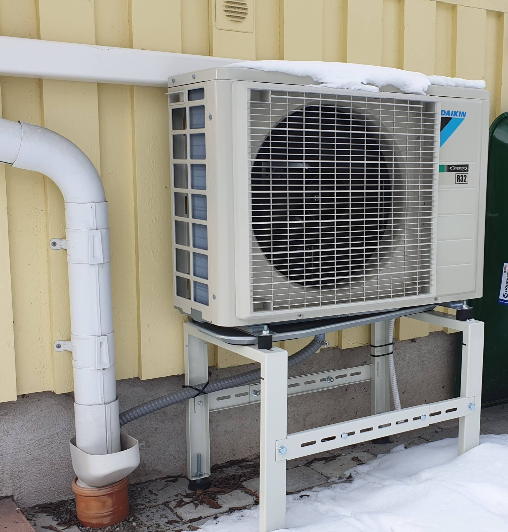

Vänta tills det är ordentligt kallt ute en längre period då kan det bli flera hundra kilo isvalk som växer allt närmare undersidan av LLVP och kanske tom nå upp till denna om den inte är monterad tillräckligt högt sedd till ortens behov/erfarenhet.
Kommer inte ihåg hur högt min sitter för mälardalen (har inte lust att gå ut i snön och mäta) men gissningsvis 60 cm och för några vintrar sedan var det fasen snudd på att det nådde underredet på LLVP - och ju kallare ute ju mer spetsig blir ishögen och snabbare växer den höjd då smältvattnet hinner frysa innan det brett ut sig tillräckligt över isen.
Antingen har man en pulka eller annan stor tråg som samlar vattnet och man nästan dagligen måste dra iväg, vända och få ur isen, eller så tillåter man ishögen att växa och gå och hacka bort med järnspett eller liknande när det blivit för högt.
Om du tror att grunden under LLVP tål dåligt med vatten i större mängd (som känt bristfällig dränering i källare/husgrund) så blir det att göra arrangemang som eluppvärmd tråg under LLVP och slang med elvärme till där det kan rinna ut på frostfri djup (tex där stupröret går ned om den går ned i marken till dagvattenbrunn/dränering) - för vatten kommer det att bildas, stora mängder med vatten, och har man inte elvärme på tråg och slang så blir det snart ispropp så fort det blir minusgrader.
