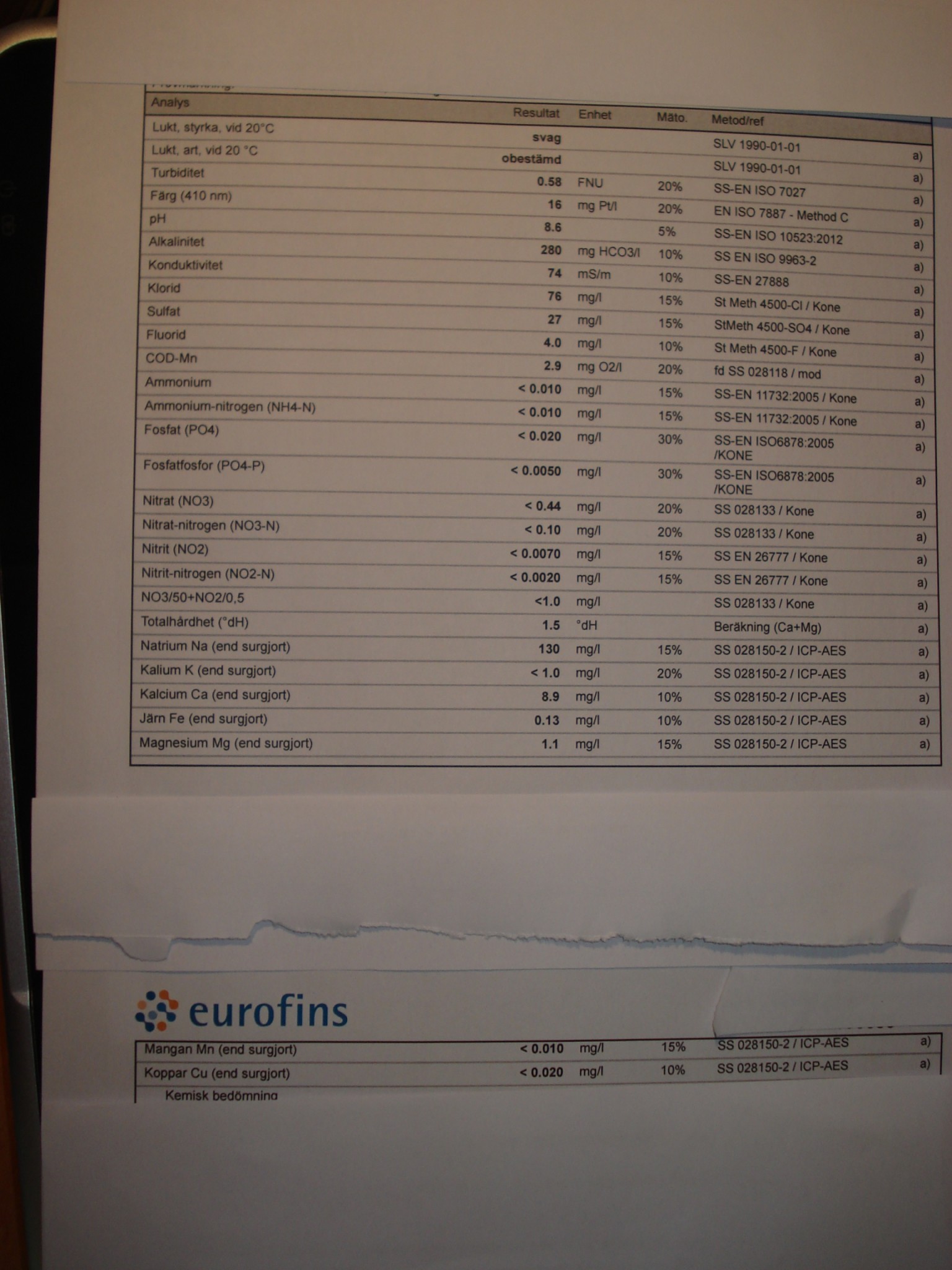

TDS är den totala mängden ämnen som är lösta i vattnet. Typ salter. I ditt fall verkar du inte ha någon komplett analys. Men man kan inte bara säga att TDS är skadligt det är väldigt fel.
I ditt fall har du något hög total salthalt i ditt vatten (konduktivitet). Därmed inte sagt vad det är för salter, salter i säg är inte farliga. För att veta om vattnet är tjänligt ska man kontroller vattnet med kemisk, radon, bakteriologisk och tungmetall. Kostar ca 1500:- på Eurofins.
Ta dessa prover innan du tar ställning till RO rening.
När det gäller vattnet i övrigt ska du undvika alla sk. Saltfilter då dom byter ut kalciumjoner mot natriumjoner. Enkelt förklarat så byter dom kalk mot salt. Och det finns ingen anledning att åtgärda 3,5 i hårdhet det är bättre än många kommunala vatten. Speciellt inte när du redan har så mycket.
Då har vi kommit fram till det problem du har, det vill säga lukten.
Svavelväte är en gas som neutraliseras i kontakt med syre. Det man ska tänka på är att all luft du för in i systemet måste komma ut, och då helst inte genom kranen vilket då kan skada rören. wellmate Hydrofor med luft injektor skulle jag rek. den är väldigt enkel att handha och trycksätter sig själv.
Problemet är att många ämnen reagerar också i kontakt med syre i dettafall järnet. Järn+syre=järnoxid vattnet kan bli grumligt och rött.
Man kan få missfärgningar av järntal så låga som 0,2 men det ser du själv om du får. Annars är gränsvärdet 0,5. Skulle detta bli ett problem efter syresättning kan du bara sätta in ett standard sandfiler med automatik för ca 10-13 000:- beroende på företag.
