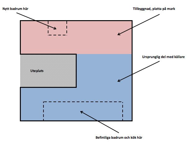

Vi tittar på ett 1-plans hus som delvis har källare. Jättefint hus men det saknas definitivt ett badrum till.
Är det möjligt (inom rimliga gränser) att dra vatten och avlopp till ett nytt badrum när detta badrum ligger i den del som är tillbyggd (platta på mark) och alla avlopp och vattenledningar ligger i motsatt ände av huset (den del som har källare)?
Blir det till att bryta upp golv, bila kanaler i plattan och pula ner rör där eller kan man dra rören runt huset kanske?
Se bifogad skiss.
Man kan ju köra en pumptoalett med kvarn, då borde ni bli mer flexibla i er rördragning. T.ex har saniflo en pump som kan trycka 11 meter vertikalt. Kanske kan ni dra avlopp och tappvatten i en gemensam kanal över vinden eller någon annan väg.
