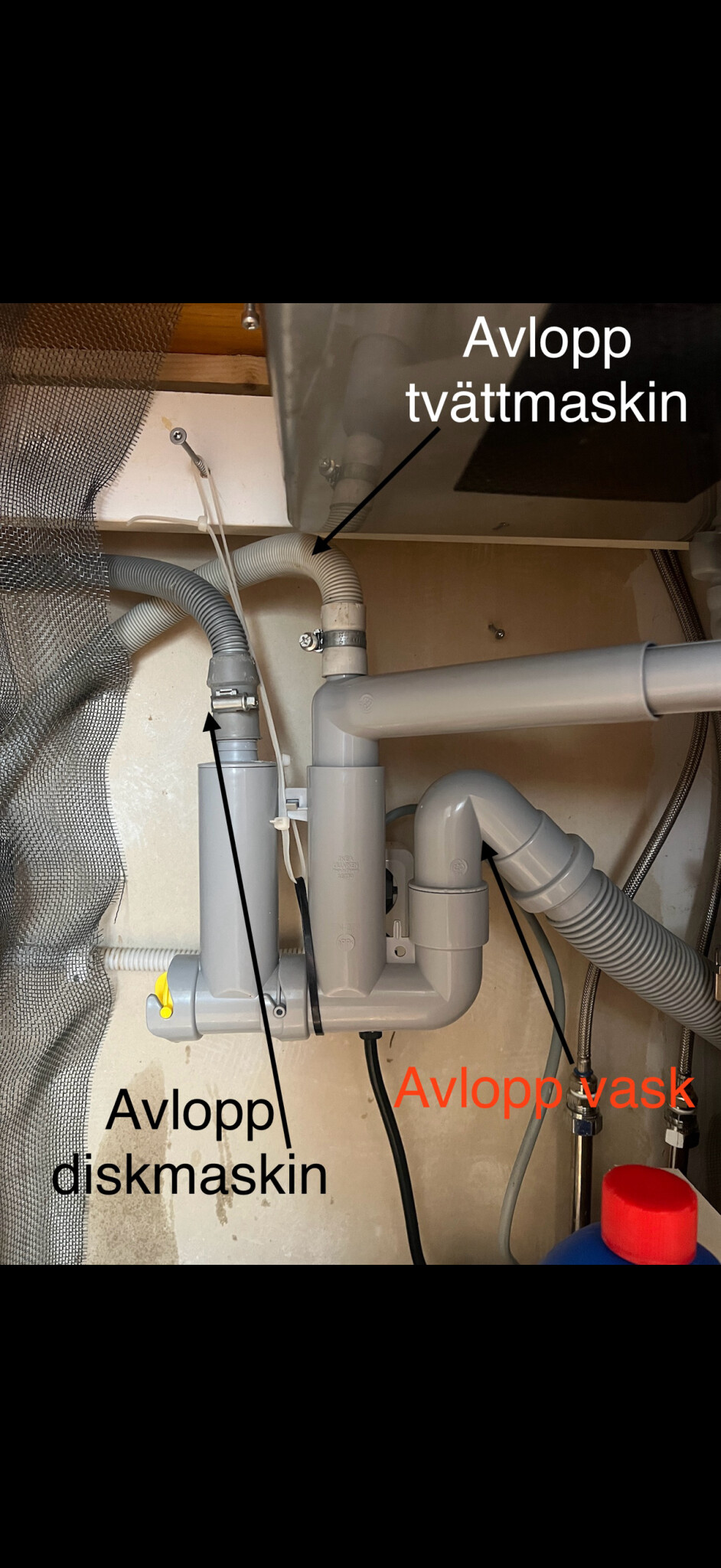

Hoppas på att någon här kanske har en lösning på vårt problem.
Det rinner tillbaka vatten in i diskmaskinen. Någon som vet vad detta kan bero på? Under ett diskbänksskåp med synliga avloppsrör från diskmaskin, tvättmaskin och vask, märkta med textetiketter.

När/i vilket skede rinner avloppsvattnet tillbaka till diskmaskinen?
Kan vara begynnande stopp i vattenlåset.

Det rinner tillbaka vid användning av vasken!
Det innebär ju att vattnet inte rinner tillräckligt genom vattenlåset eller röret efter vattenlåset. Du har troligen ett begynnande stop där och då trycks vatten tillbaka in i maskinen
avloppsslangen skall så högt upp som möjligt innan den går ner i avloppet annars vid stopp i avloppet kan det ev rinna ut genom diskmaskinen
