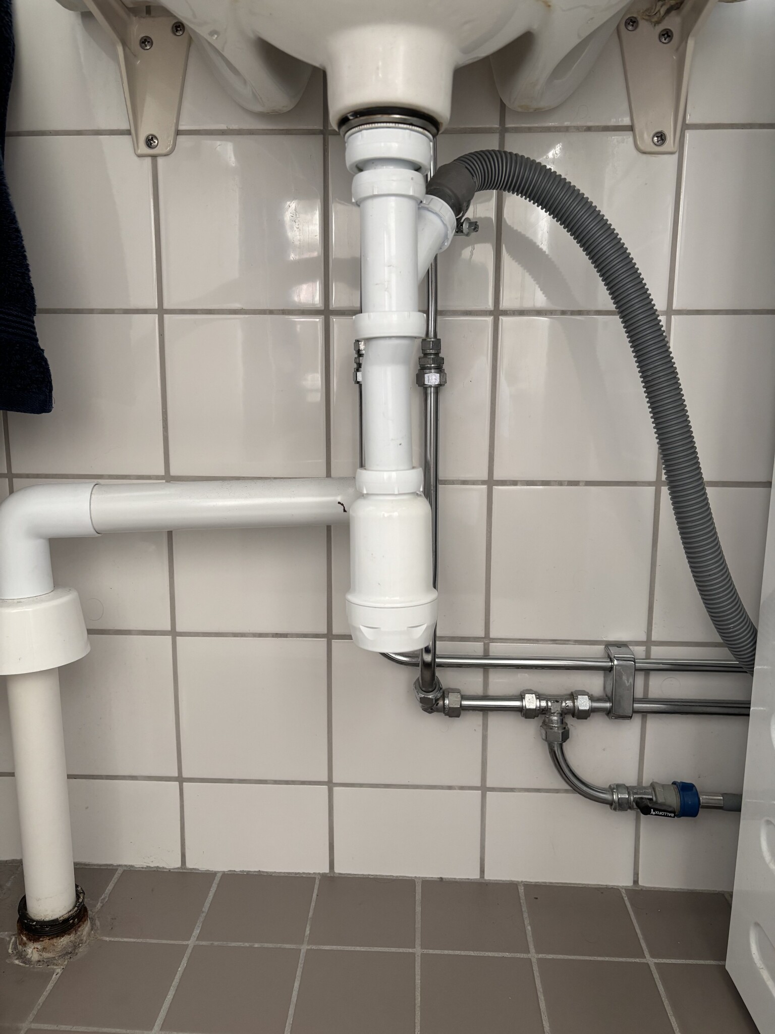

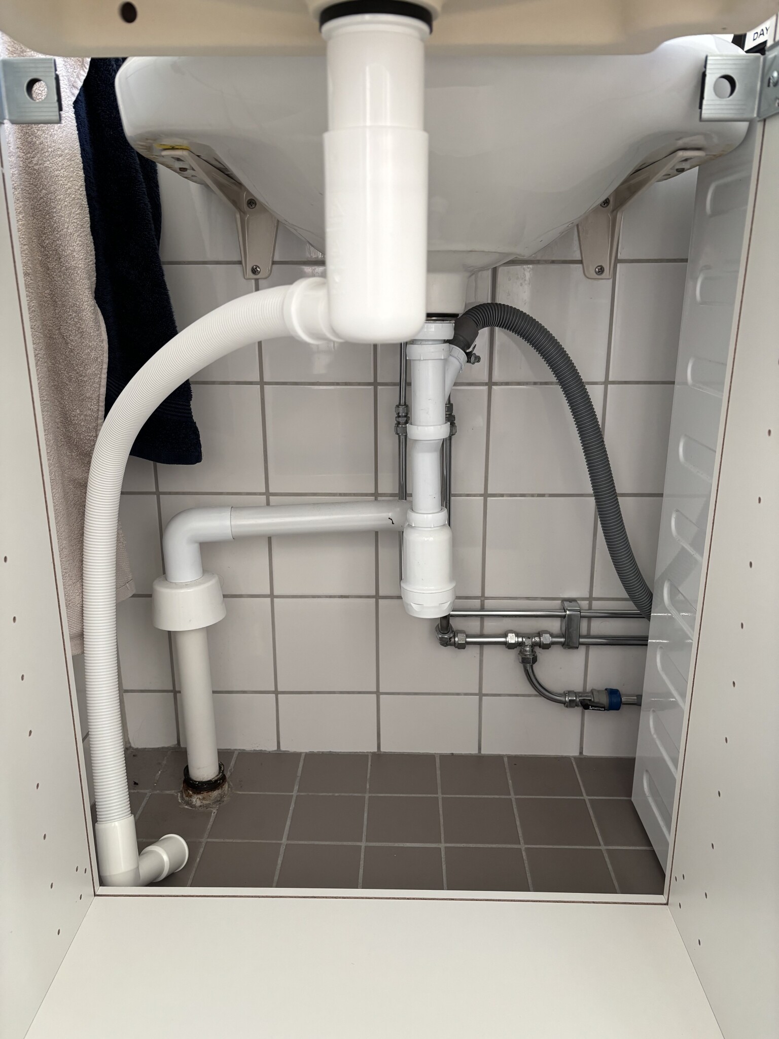

Håller på med första egna badrumsprojektet där fristående tvättställ ska bytas och fästas ner i en ny bänkskiva. Köpt ett vattenlås från tillverkaren av det nya tvättstället (INR) med en ”easy clean” lösning man kan lyfta ur uppifrån istället för att krångla under. Bilderna visar det gamla monterade avloppet med koppling för tvättmaskin (grå slang) och sedan sedan en bild med det nya vattenlåset framför (med vit slang).
Hur gör jag enklast för att koppla i avloppet från tvättmaskinen i en sådan lösning? Vill helst inte byta vattenlåset men behöver såklart inte ha slangen om rörkoppling krävs för att få till en y-koppling för tvättmaskinen.
Skulle en spilltratt med vattenlås fungera? Bör ju lösa problemet med två slangar till samma avlopp…

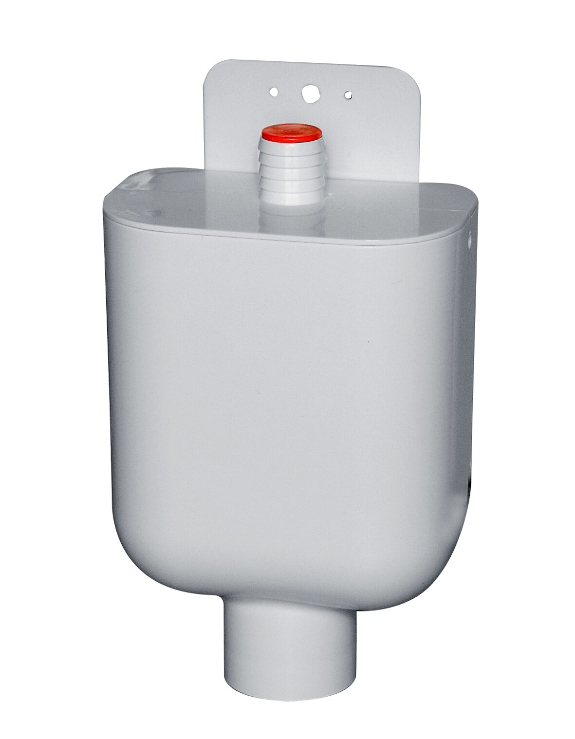

Jag hade valt följande spilltratt med inbyggt vattenlås,
https://faluplast.se/produkt/8082375
Samt följande Y-rör för att koppla ihop både tvättmaskin & tvättställ,
https://faluplast.se/produkt/2316126
