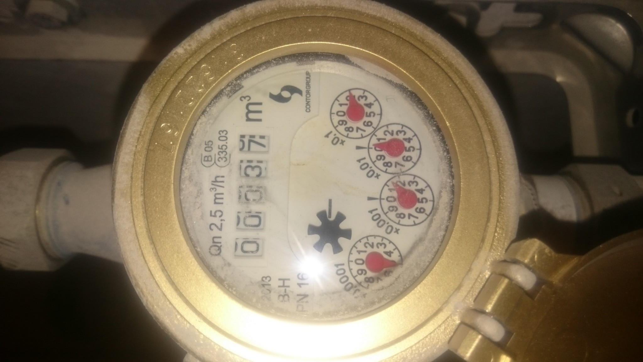

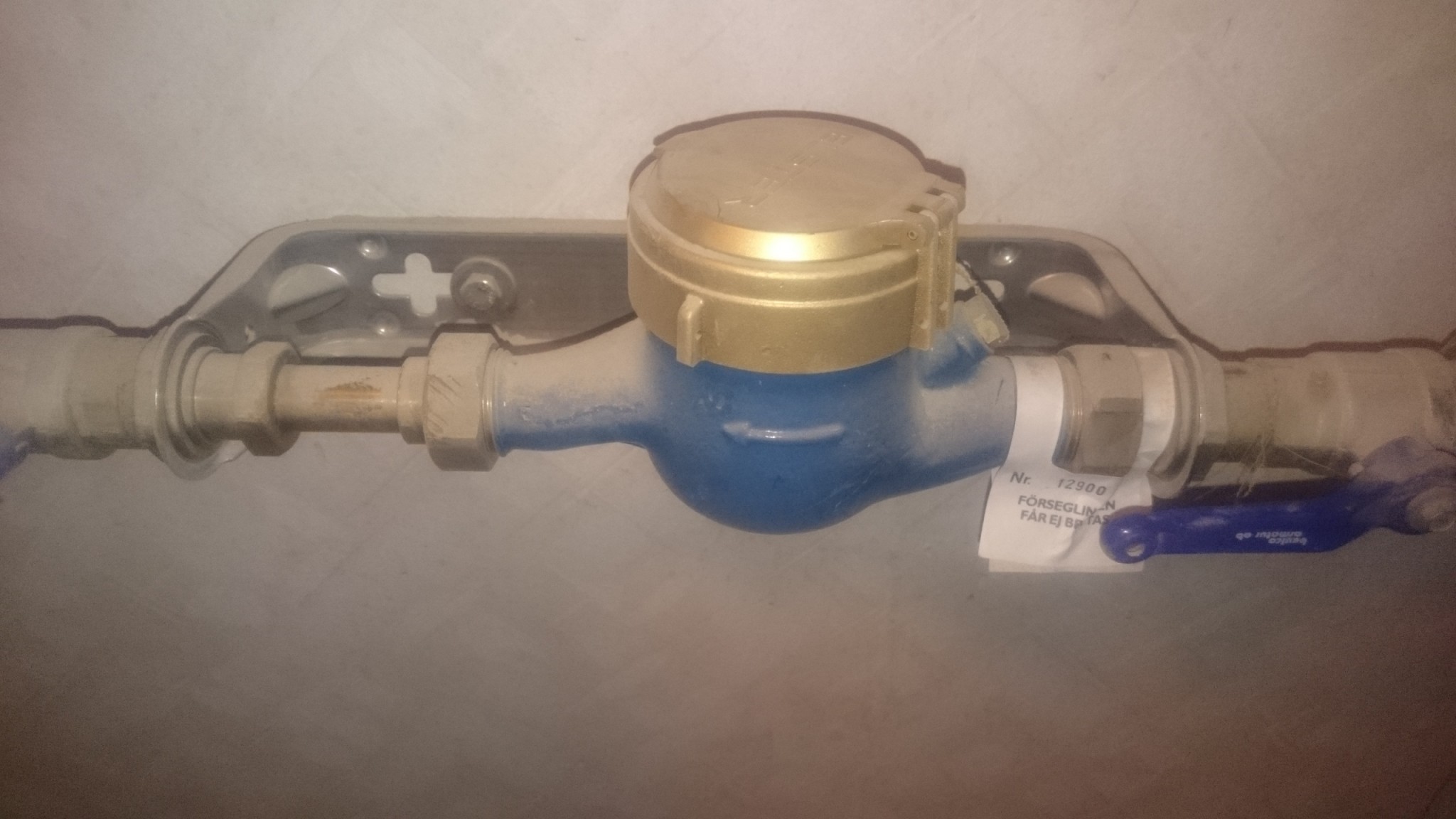

Jag ska flytta min vattenmätare och jag vill ha 90Graders anslutningar.
ska man köpa en helt ny sån här?
http://www.evbutiken.se/vvs/10-matinstrument/vattenmatarkonsoler/vattenmatarkoppel
eller man ska behålla den gamla fixturen och bara komplettera med två såna här?
http://www.vvsobadrum.se/ror-rordelar/ventiler/vattenmatarkonsoll/kulventil-vinkel-g20x22
Räcker väl att du byter kranarna, för konsolen blir knappast snyggare med en ny. Kom bara ihåg att det är enbart kommunen som får stänga av vattnet i gatan och sen behöver du en ny plombering från dem.
ok fint.
En sak bara stämmer gängorna på dom nya kranarna jag länkade till är det rätt?
