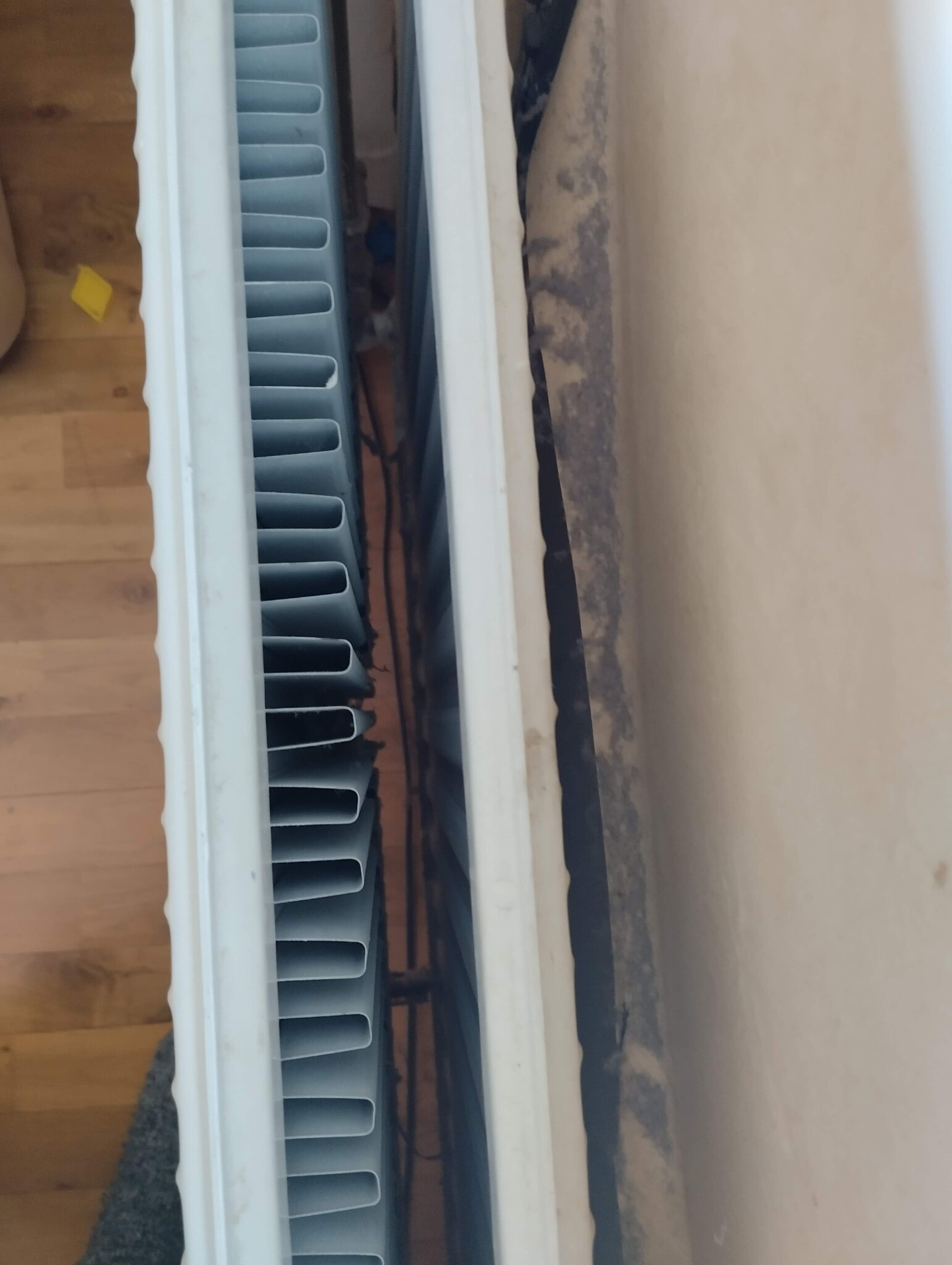

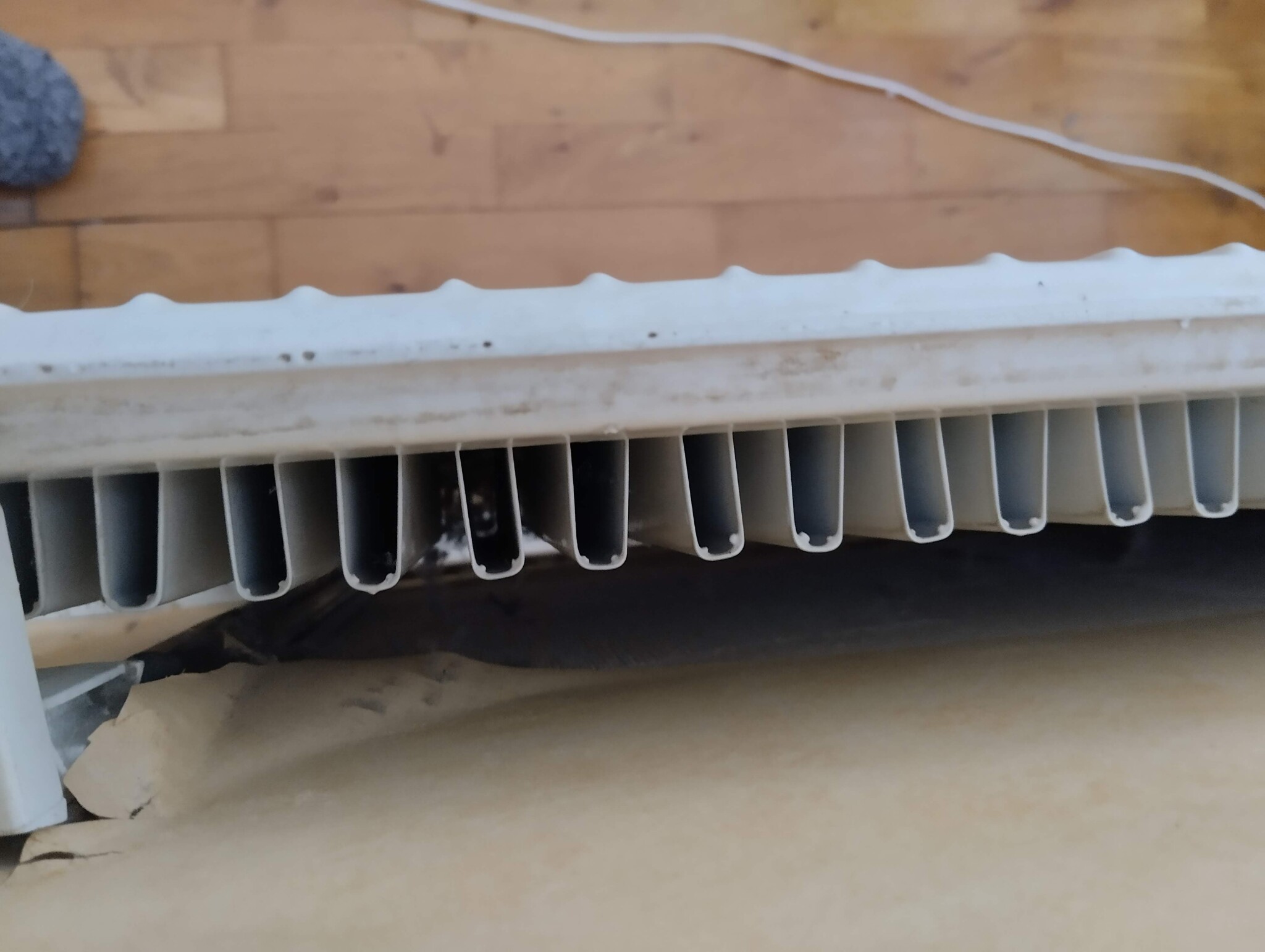

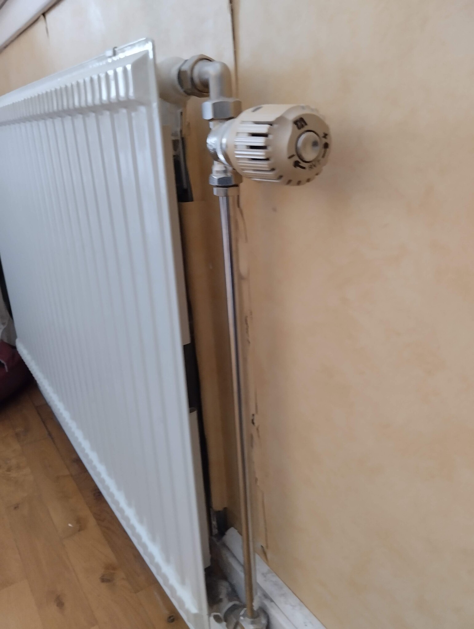

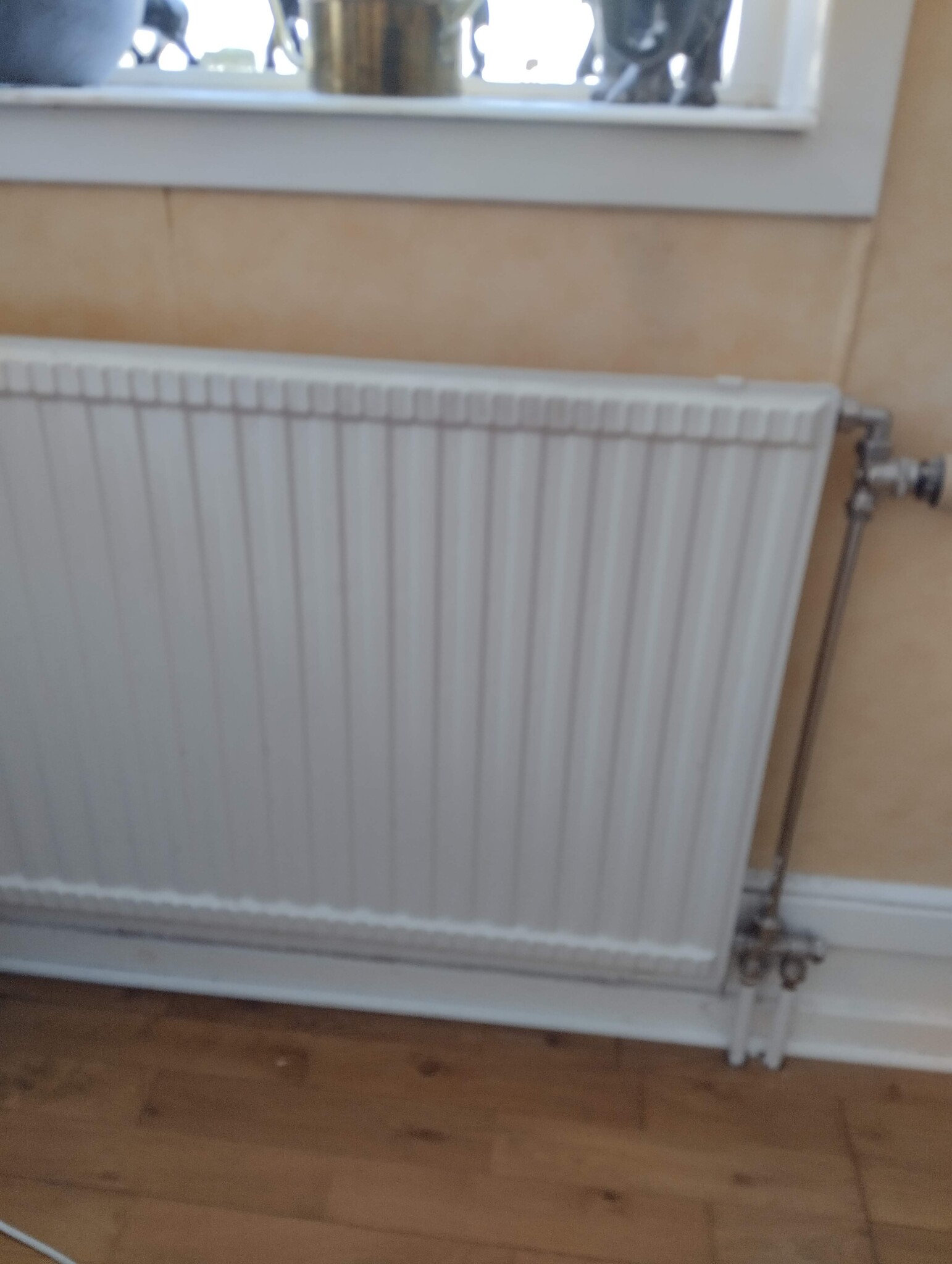

K Kristina J skrev:
Elementen (ursäkta, borde putsat bakom) är totalt 11 st, varav 3 dubbla. Installerade 1990.
Ja vi bor nära Örebro, närmare bestämt Karlskoga
Vi vill inte (orkar inte längre) ha en vedpanna, bara värmepump, med så lite behov av manuell skötsel som möjligt.
De nuvarande ack.tankarna är på 500 liter per styck.
Hoppas bilderna kan visa vilken sorts element vi har.
Tanken har väl slagit oss, men eftersom vi redan har vattenburna element, så har vi tyckt att det skulle vara det bästa med en luft vatten värmepump. Sedan har vi fått för oss att en luft luftvärmepump låter, och blåser ut varmluft, medan elementen ger en jämnare värme. Men tack för påpekande. Man kan ju alltid tänka 2 ggr.Bo00 skrev:
Som svar på dina frågor; vi gjorde över med c:a 5-7 kbm per år, men då gick det åt lite extra eftersom vi hade pannan i garaget, och värmde upp lite där via rör, och sedan en kulvert in till huset.K Kristina J skrev:

Är osäker på de där elementen.
Vet du vad ni har för framledning idag?
Ligger den kring 50C eller kring 70-80C?
Om det ligger kring 50C så kan det nog fungera med luftvatten värmepump.
Annars behöver ni nog byta elementen med tyvärr

Jag vet inte vilken framledning vi har idag, det får nog en installatör titta på. Vi var nog naiva som trodde att om vi bara köper en kraftfull LVVP i spannet 150 000 - 180 000:- så skulle allt vara frid och fröjd. Men om det nu visar sig att våra element behöver bytas ut, så tillkommer en kostnad på runt 70 000:-. Då kanske alternativet och ha en eller två LLVP skulle framstå som tänkbart. Då kunde vi behålla båda ackumulatorerna och elpatronerna som reservplan och förstås för uppvärmning av varmvatten. Vi brukar sätta igång elpatronen när elen är "billig" och därefter har det räckt med att köra igång cirkulationspumpen. Den högsta effektavgiften tas ju inte heller ut nattetid.
Skulle jättegärna vilja höra din åsikt.
Ja vi har förstått att det nog skulle vara det bästa, men då skenar totalkostnaden iväg betydligt. Tack ändå för tipset på val av radiatorer, om det ändå blir aktuellt.DonPablo skrev:
Ni kan köpa en IR-tempometer på BilTema / Jula och mäta temperaturen på utsidan elementen.K Kristina J skrev:Tack för att du tar dig tid att svara.
Utsidan brukar vara ung 2-5 grader under vad framledningen är.
