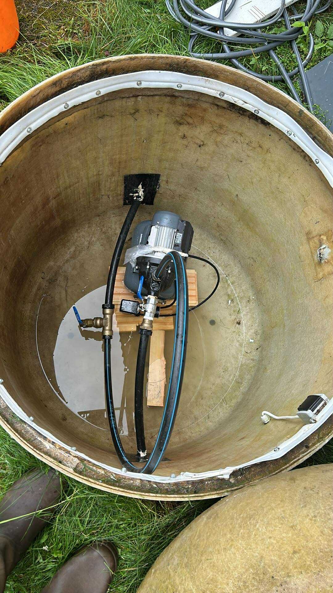

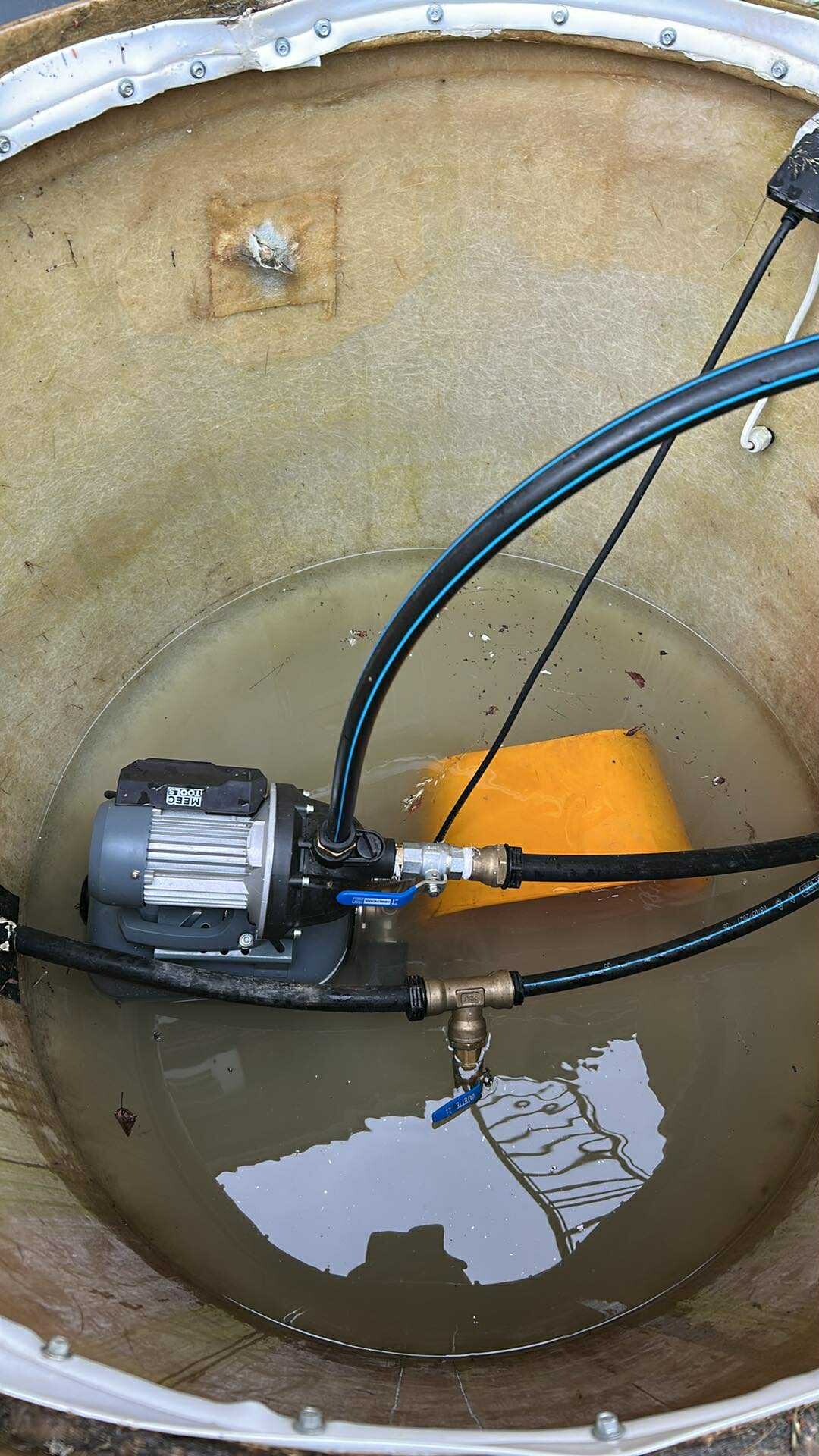

Jahapp, nu är jag här med en pumpfråga: vi har en sån här billig Jula-pump vid vårt fritidshus. Pumpen står nedsänkt i en glasfiber”brunn” bakom huset. Det har funkat flera år men nu har det regnat överjävligt och grundvatten har trängt upp i ”brunnen” där pumparna står. Jordfelsbrytaren slog av och vi kunde snabbt hitta problemet. Vi har sommarvatten, från källa, ej brunn (som leds med ledningar under markytan)
Det här riskerar ju hända igen, så frågan är vad vi ska ha för pump istället? Vi ska INTE gräva brunn, bygga pumphus osv utan behöver ha pumpen på det här sättet, om möjligt. Så, vad för slags pump som pallar att dränkas OCH pumpa dricksvatten kan det finnas?
Du behöver väl bara en simpel dränkbar pump för att pumpa ur din glasfiberbehållare så att vattennivån aldrig når den där pumpen.

Den är inte avsedd för kontinuerlig drift, och vi kan ju aldrig veta när det blir översvämning där pumpen står. Kanske man är iväg och ret börjar regna sådär, då är det översvämning när vi kommer tillbakaD Dilato skrev:
Är inte glasfiberbrunnen tät (den är väl bara avsedd att rymma din pump, det är väl ingen "brunn" väl?), hur kommer det in grundvatten i den?H Hufsa skrev:
Hur mycket vatten har du i glasfibergrejen och vilken tillrinning har du, 100L i minuten bör ju tömma rätt fort och pumpen stannar så någon kontinuerlig drift lär det väl inte vara.

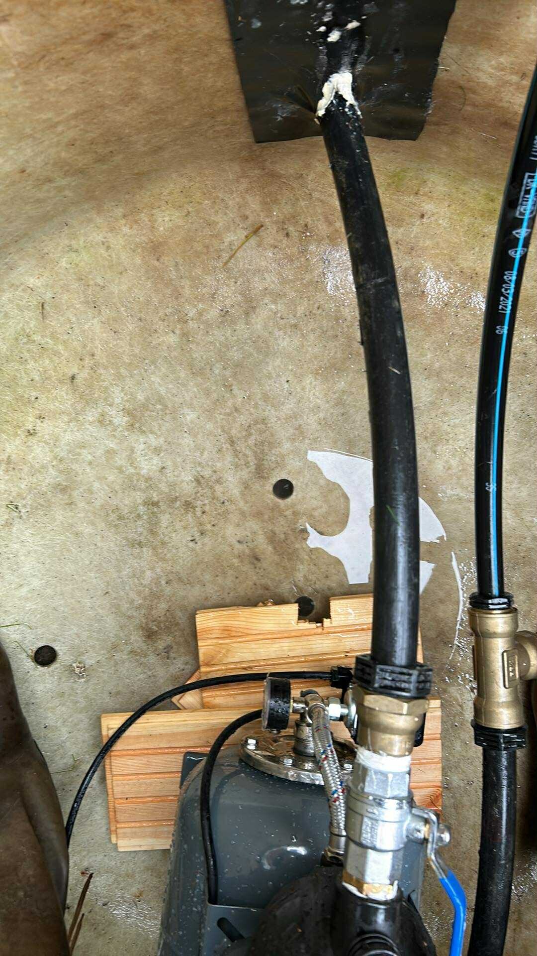

Vi trodde den var tät. Köpte huset förra sommaren och det har aldrig varit vatten i den. Det är små ”hål” i botten med de har aldrig upplevts vara hål där det faktiskt kan tränga in vatten. Pumpen har stått i brunnen i flera år. Vi ser inga sprickor i den eller något nytillkommet. Vattnet verkar fyllas upp underifrånD Dilato skrev:
Vill du ha kvar pumpautomaten nere i glasfiberbehållaren behöver du dom sagt en annan pump som för att få bort vattnet. För tätar du hålen finns en risk att glasfiberbehållaren reser sig ur marken när grundvattnet höjs. Den är för lätt för att stanna kvar när vattentrycket ökar underifrån.
En dränkbar pump är enklast. Men flottören aktiveras först när det är en viss mängd vatten, kanske 20-30 cm som lägst. Finns säkert någon modell med inbyggd flottör som startar vid en lägre nivå.
Ett alternativ är att ställa pumpautomaten på en högre ställning, så att den är så högt som möjligt utan att ta i locket. Då borde en vanlig dränkbar pump gå att använda.
