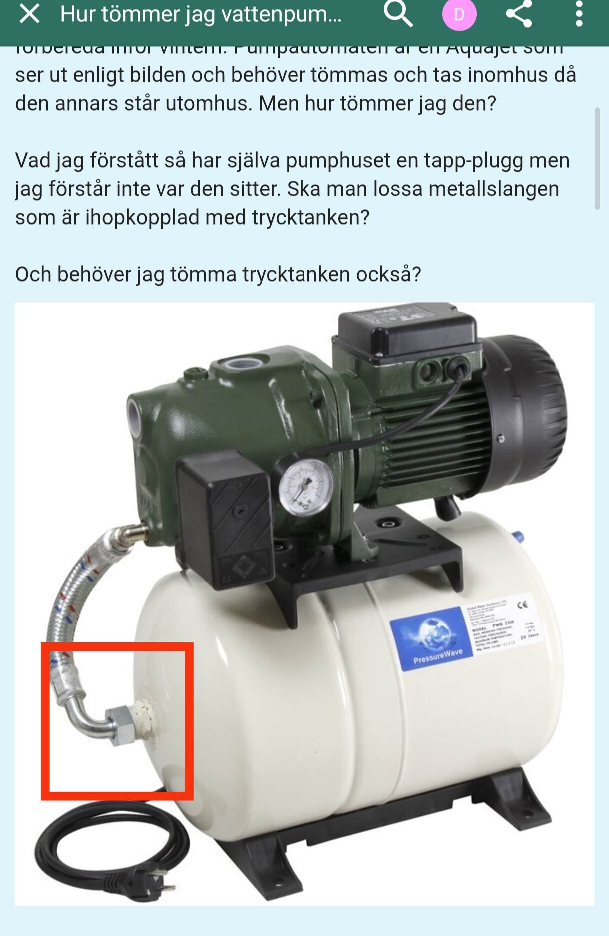

Efter första sommaren med nytt fritidshus så börjar vi nu förbereda inför vintern. Pumpautomaten är en Aquajet som ser ut enligt bilden och behöver tömmas och tas inomhus då den annars står utomhus. Men hur tömmer jag den?
Vad jag förstått så har själva pumphuset en tapp-plugg men jag förstår inte var den sitter. Ska man lossa metallslangen som är ihopkopplad med trycktanken?
Och behöver jag tömma trycktanken också?
  • Pumpautomat Aquajet med grön motor och vit trycktank, ansluten med en metallslang och har en tryckmätare. Placering utomhus inför vintern diskuteras.

Om du tömmer pumphuset ordentligt kan den stå ute. Och om du ska ta in den frostfritt är det ju inte hela världen om det är lite vatten kvar
Dilato
Som sagts, om du lossar slangen som går in till tanken kommer du att tömma halva tanken och i princip hela pumpen vilket räcker gott och väl.
Vatten utvidgas max 11 % i volym när det övergår till isform, så om det finns såpass plats kvar blir det inga skador.

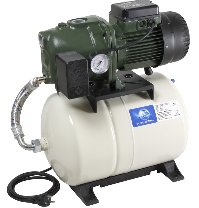

  • Vattenpump och trycktank med ansluten metallslang markerad i röd ruta.
vatten i hydropressen behöver man inte oroa sig för - men vattnet som är kvar i pumpen och på fel ställe kan skada.

Ja planen är att den ska stå inomhus där det kommer att vara plusgrader, det jag inte begriper är HUR jag ska tömma den innan jag tar in den. Men jag såg att jag fått svar nu där det framgår att det funkar att lossa slangen som sitter i trycktanken och tömma både pumphus och tank på det säättet
Tack för tydligt svar!
