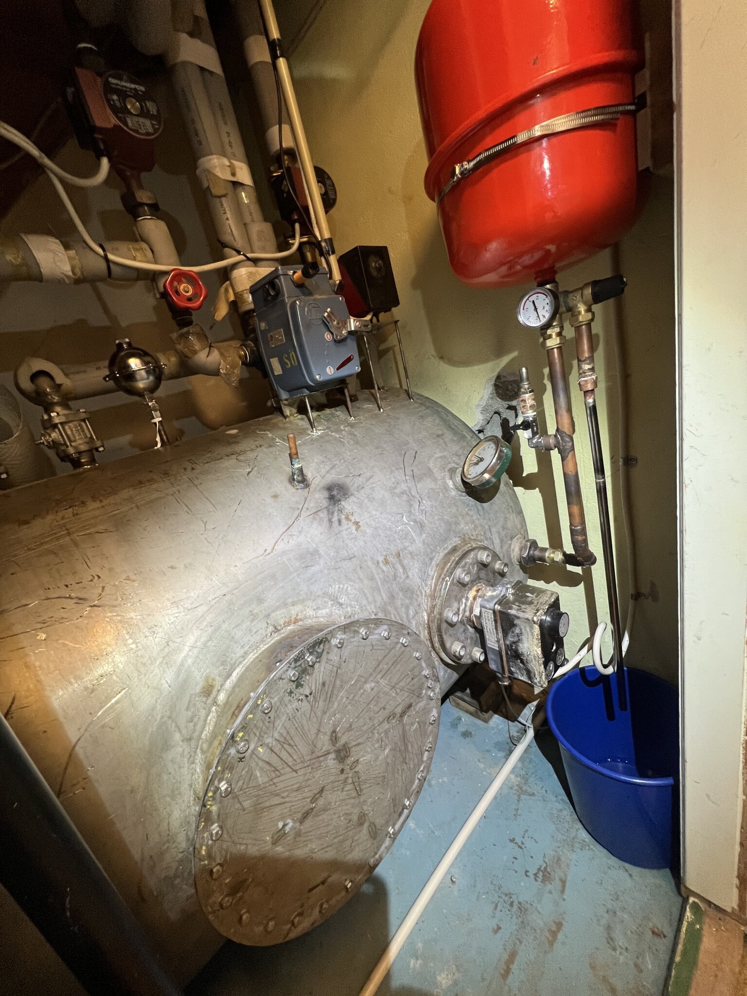

Tanken är från den tiden jag eldade/värmde huset med vedpannan så den är inkopplad på radiatorsystemet och inte för tappvatten.
Funkar bra även nu med att värma den upp till ca 55 grader med hjälp av den inbyggda elpatronen. Känns helt ok även nu när elpriset understundom är mycket lågt.
Eftersom jag har tagit bort isoleringen på tanken fungerar den som värmekälla för hela källarvåningen vilket i sin tur påverkar även det övriga huset.
Så pass att en luft/luft VP klarar av även det mesta av vintervädret här uppe i Timrå. Fjärrvärmen får ta hand om tappvattnet, kanske inte så smart eftersom Advents fasta avgifter inte är att leka med. Men det får även fortsätta så, alltså skilda producenter.
