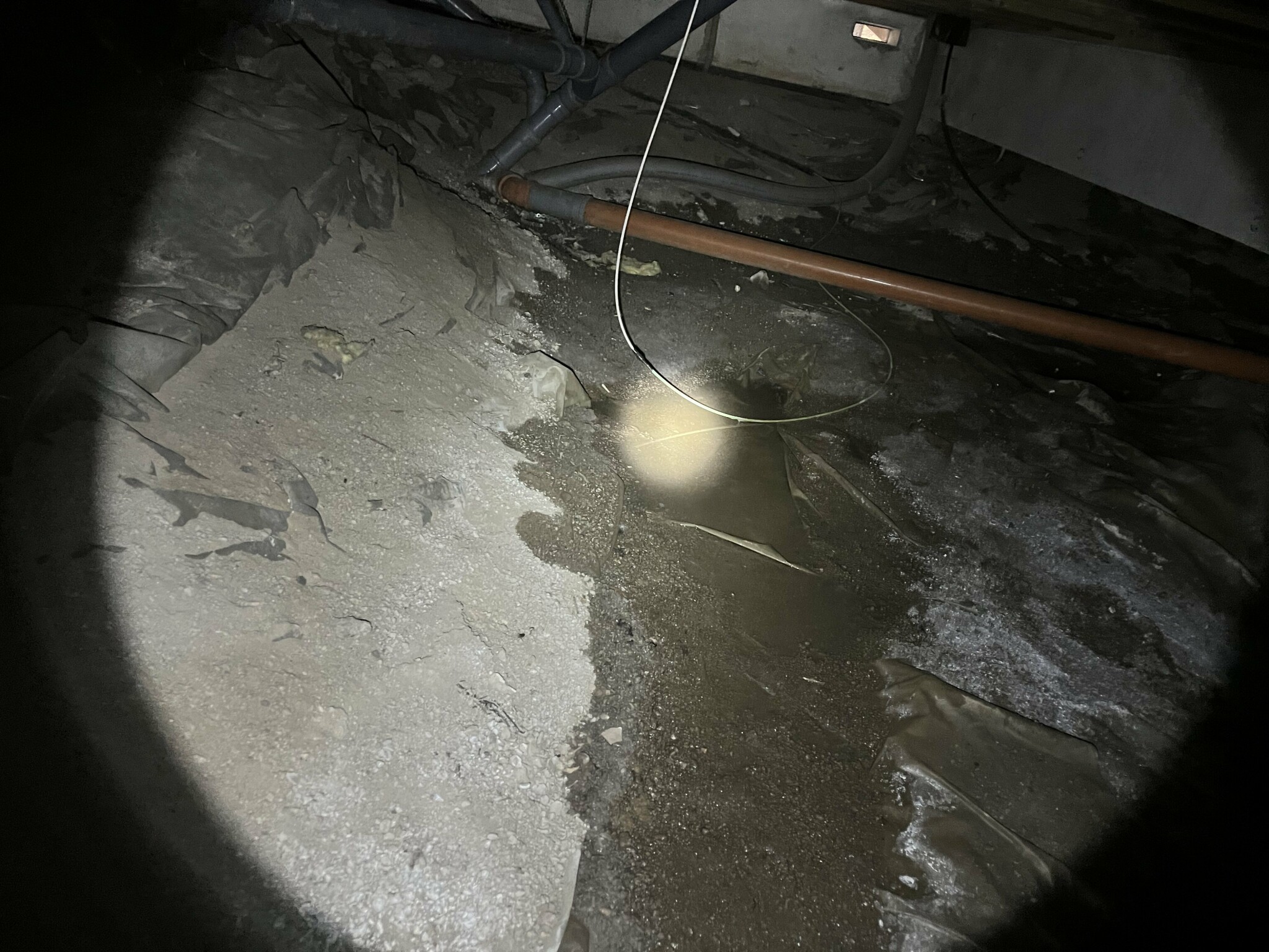

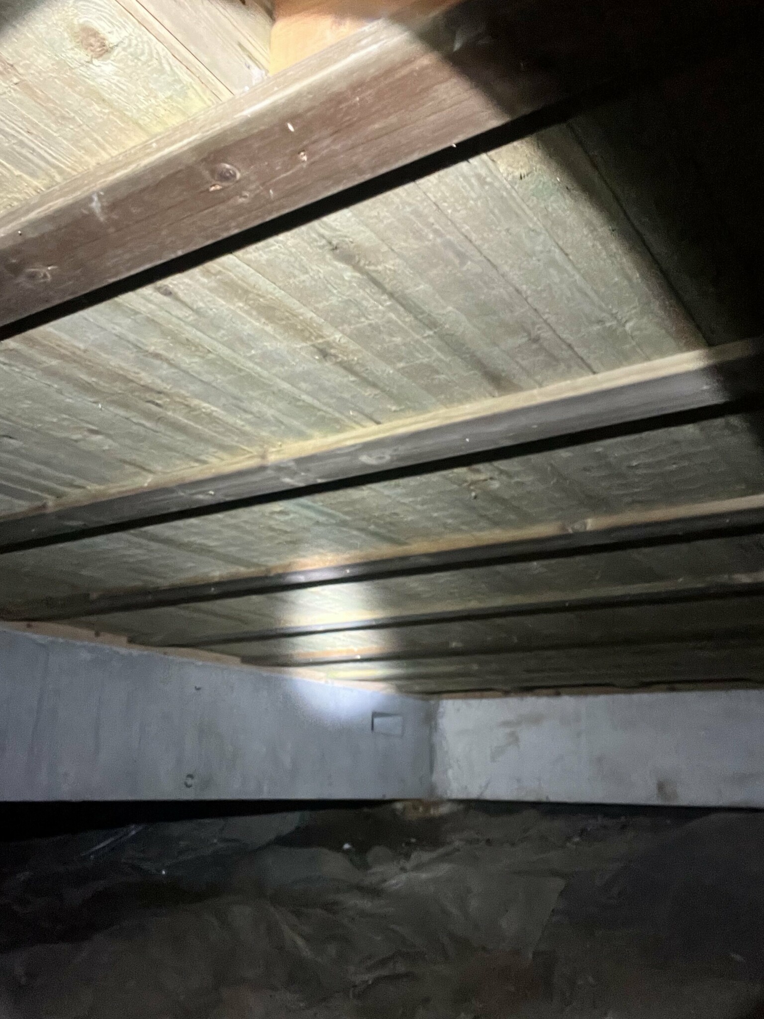

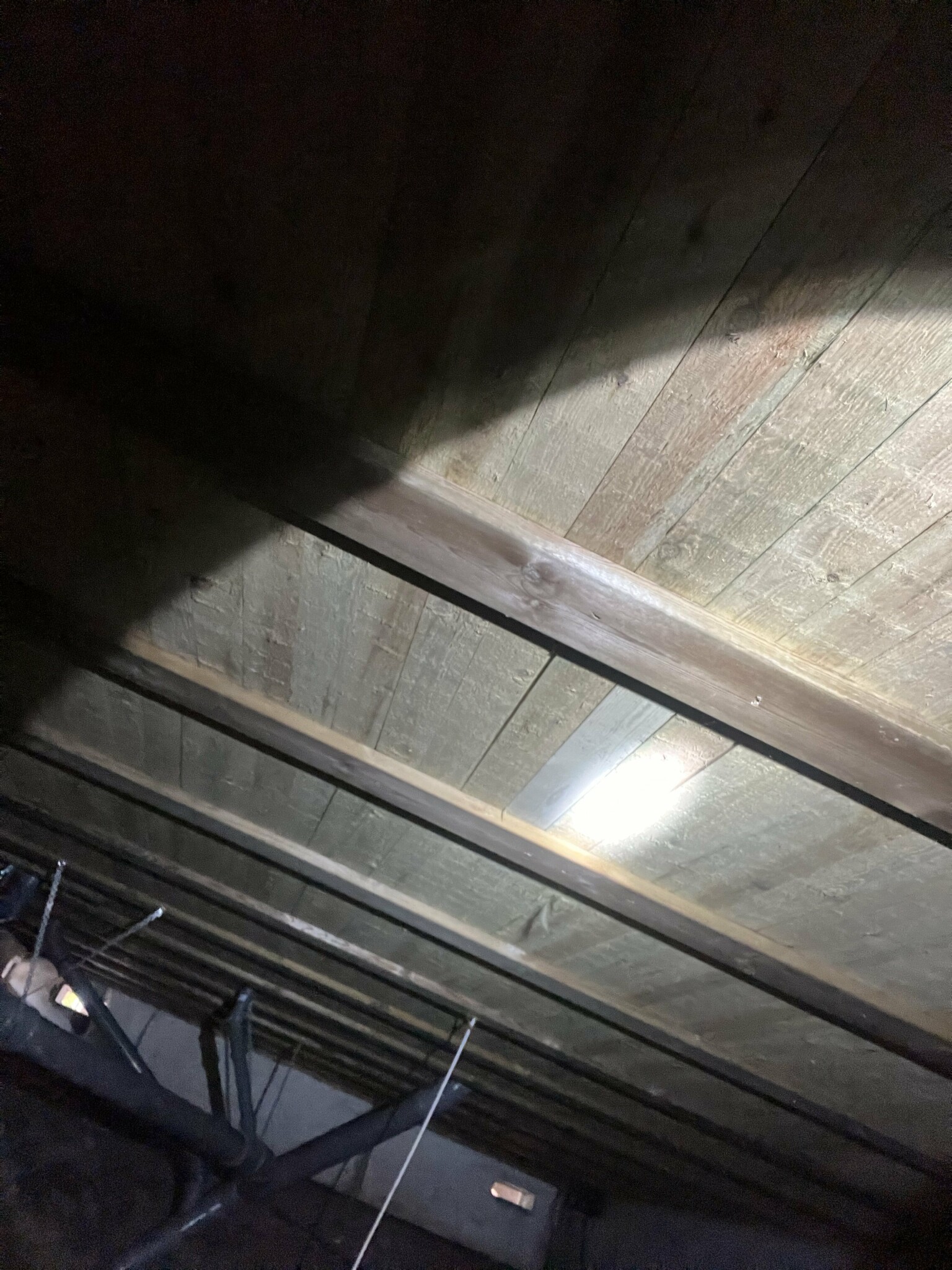

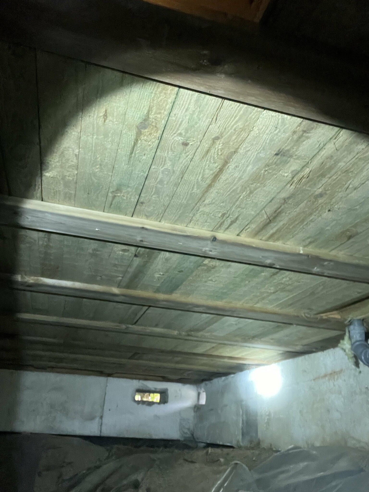

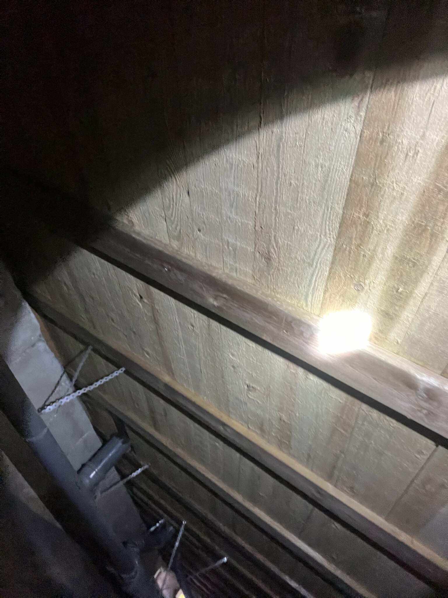

L
Mycket novis inom området.

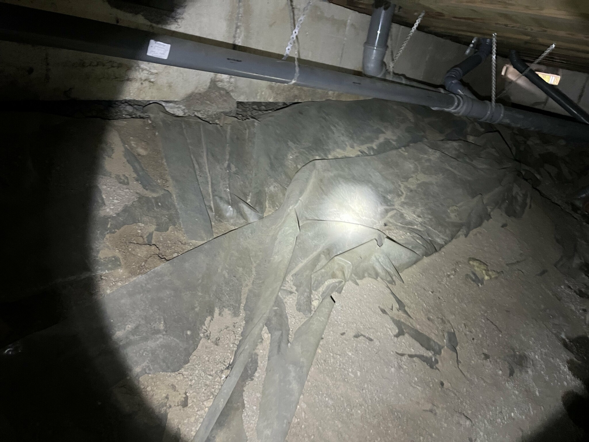

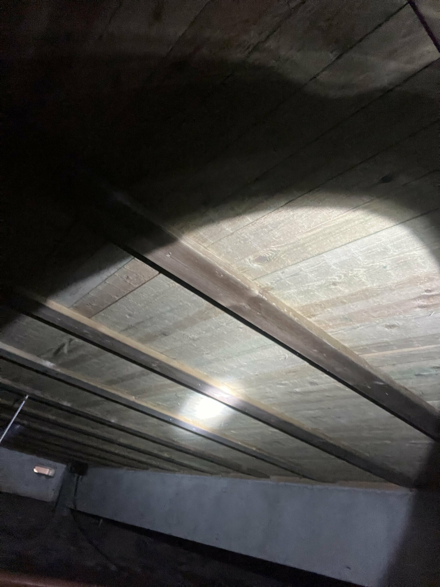

Vad gör jag åt detta? En pöl som är ca 1,5x1m och 10cm djup vid djupaste punkten vid grundens mittpunkt.
Tycker virke m.m ser ut att vara i gott skick.
Min bedömning är att det ej är regnvatten från de senaste dagarna (Stockholmsområdet)
Huset byggt -83 och dränerat -14

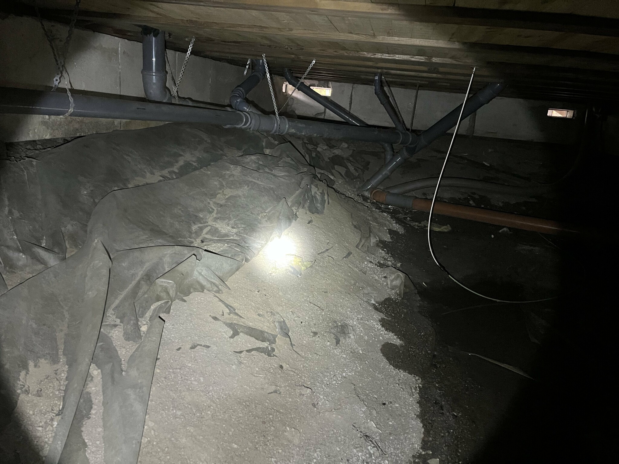

Kan det vara något av avloppsrören som läcker?

Svårt att se, är vattnet under plasten?

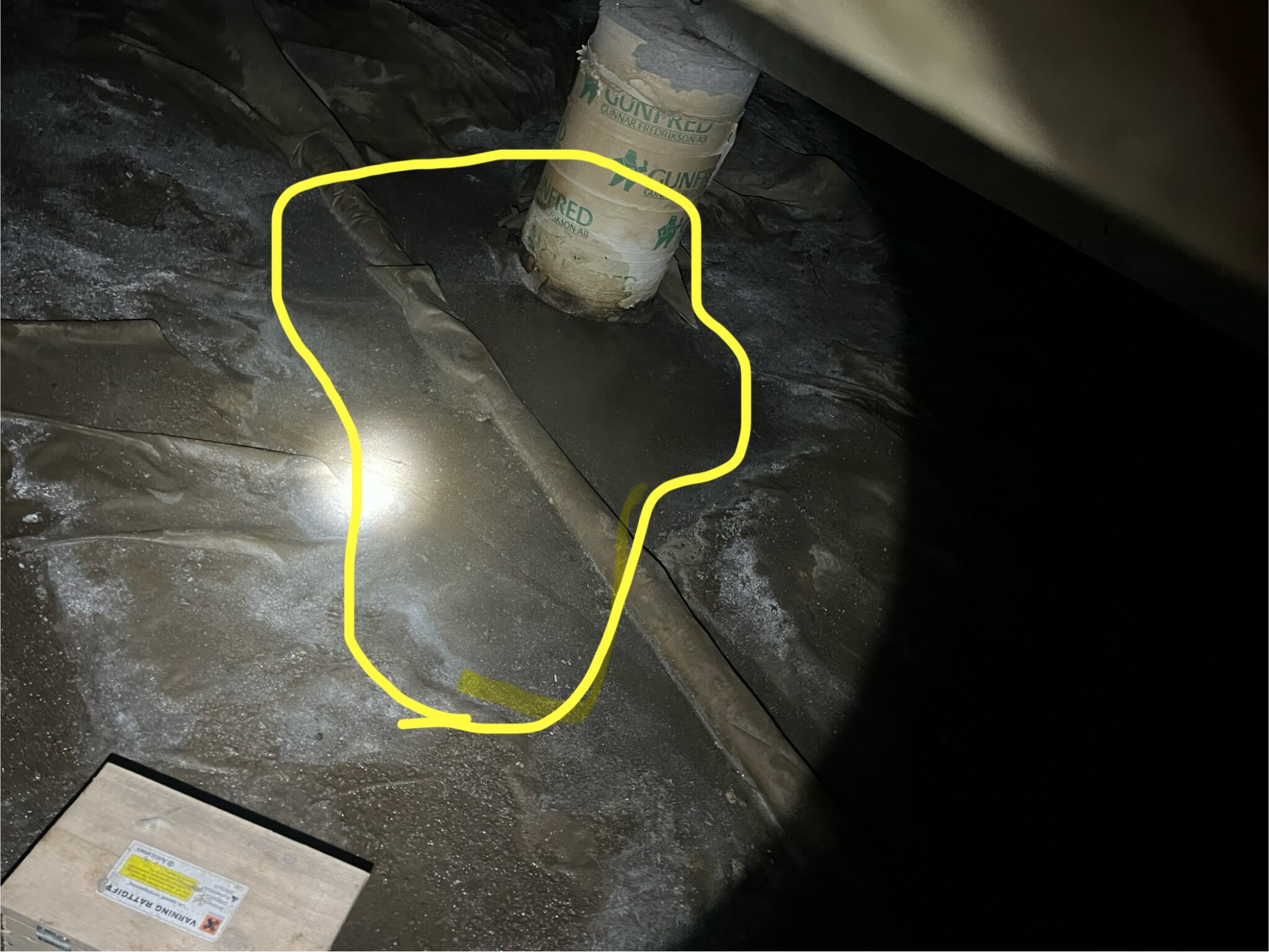

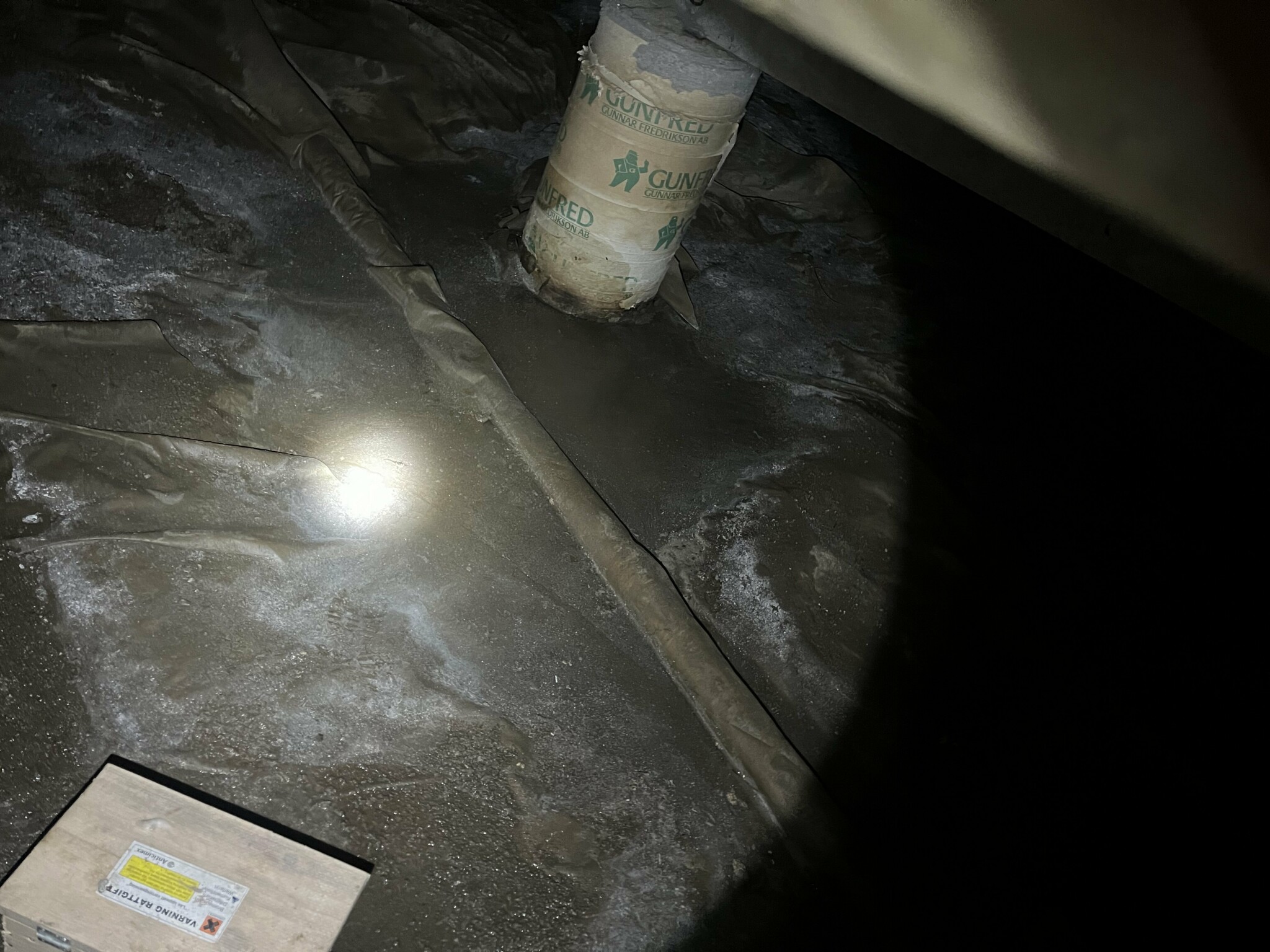

Tror ej avloppet, luktar lite jordkällare.
Vattnet är här, se bild

Har du fler bilder på cement fundamentet som är mitt i pölen?
Nej tyvärr!
Vad är det du vill se/inte se?

Det kommer garanterat från regnet då det ösregnat i nästan två dygn.
Även fast vattnet hade en ”hinna” på sig ? Såg ut som det legat där ett tag

Skär ett hål i plasten så vattnet kan rinna ut och tejpa igen det sen.
Avfuktare är ingen hjälp mot vatten utan försök finna ut var det kommer ifrån och täta.

Är byggt mot ett berg, som jag förstått det ska det vara en nästan omöjlig uppgift att få det tätt
Jag skulle kolla anslutningen vid det orangea röret framförallt. Rucka på dem och känn hur mkt dom kan röra på sig. Det ser ut som dagavvarttning kopplat till det vanliga avloppet. Kan ju vara att man använt annat rör i just detta tillfället men OM det är så så skulle jag gissa att någon av skarvarna där inte sitter helt 100. Ser ut att kunna rinna därifrån och skapa pölen som finns.
Jag hade skopat upp så mycket vatten som möjligt och sedan köpt en väderstation som mäter fuktigheten och hängt upp två givare för att monitorera fukten över tid. Och börjat där.
Ossian K Olsson
Ingenting är omöjligt men man måste tänka till innan man gjuter bara. I ditt fall måste du kolla vars vattnet kommer in eftersom det ligger på plasten. Har det runnit in efter berget så borde det vara under plasten om allt är rätt utfört.
