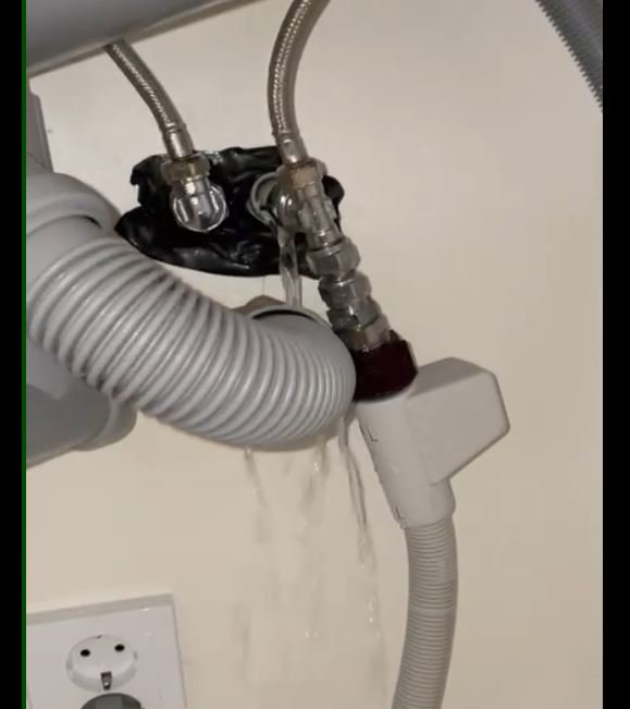

På kvällkvisten när jag borstade tänderna upptäckte jag att det var blött på badrumsgolvet. Konstigt tyckte jag då jag är gräsänkling och inte varit inne där sedan jag gick till jobbet i morse.

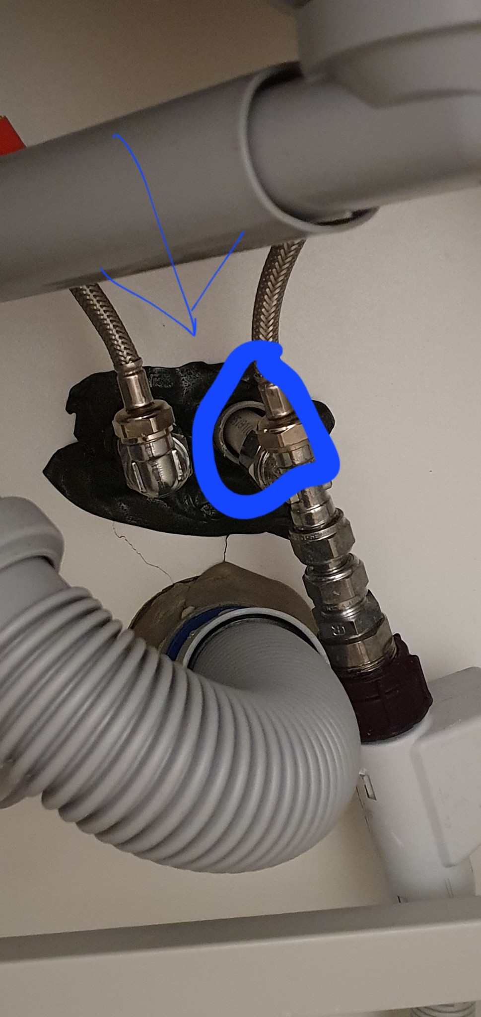

Lokaliserade då till att det droppade där vattenledningen går in i väggen i badrummet. Men under tiden jag borstar tänderna, tvätta ansiktet/ vanliga kvällrutiner så märker jag att detta nu intensifieras.
Från att ha svårt att finna punkten där den droppar ifrån (var blött på undersidan av den högra röret som gick in i badrumsväggen) till att det verkligen rinner. Tyckte mig se att det rann ur kallvatten från den vänstra röret (den gråa packningen har också definitivt spruckit och sitter nu löst) så jag stänger av kallvattnet och tänker att det är ett problem för imorgon.
Men när jag kommer till köket ser jag en stor pöl vatten på golvet samt att det är blött under diskhon och undrar hur fan detta gick till. Drar på vattnet igen, springer ut i köket och det forsar vatten ur rören under diskhon. Bifogat två bilder varav en är under action då det rinner vatten.
1. Hur är detta möjligt? Förstår inte riktigt hur detta ens går till. Uppenbarligen är de sammanlänkade då jag har ett inflöde av kallvatten men att det droppar ur badrum och forsar ur kök.
Låter det som ett stort och tidskrävande arbete?
2. Detta är 2 år gammal, antar att det går på garantin eller dylikt. Om ja,
3. Måste jag använda dessa klåpare som fixade detta eller kan jag få försäkringsbolaget att betala om jag tar in någon annan entreprenör?

Som sagt detta är ett system med ett yttre skyddsrör (snarare slang), med ett inre vattenrör (styv slang). Hela finnessen med detta är att om det blir en läcka på vattenröret så skall vattnet ledas till ändpunkterna istället för att läcka inne i någon vägg.
Det som är lite märkligt är att dte borde inte vara samma rör som går till köket och badrummet. Det borde finnas ett fördelarskåp någonstans. Lokalisera det också så du inte har en sjö där också.

Ja lokalisera fördelarskåpet eller kopplingspunkten. Konstigt att det läcker ur två ställen.
Ring försäkringsbolaget med en gång, som sagts tidigare.
Det är dock garanti på jobbet så rörfirman får nyttja sin egen försäkring.

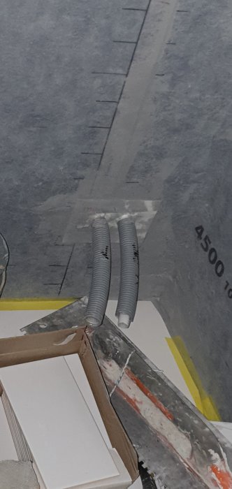

Bifogar bild yttre skyddsrör och inre skyddsrör.
Bild 2 på utrymmet där den går igenom vägg.

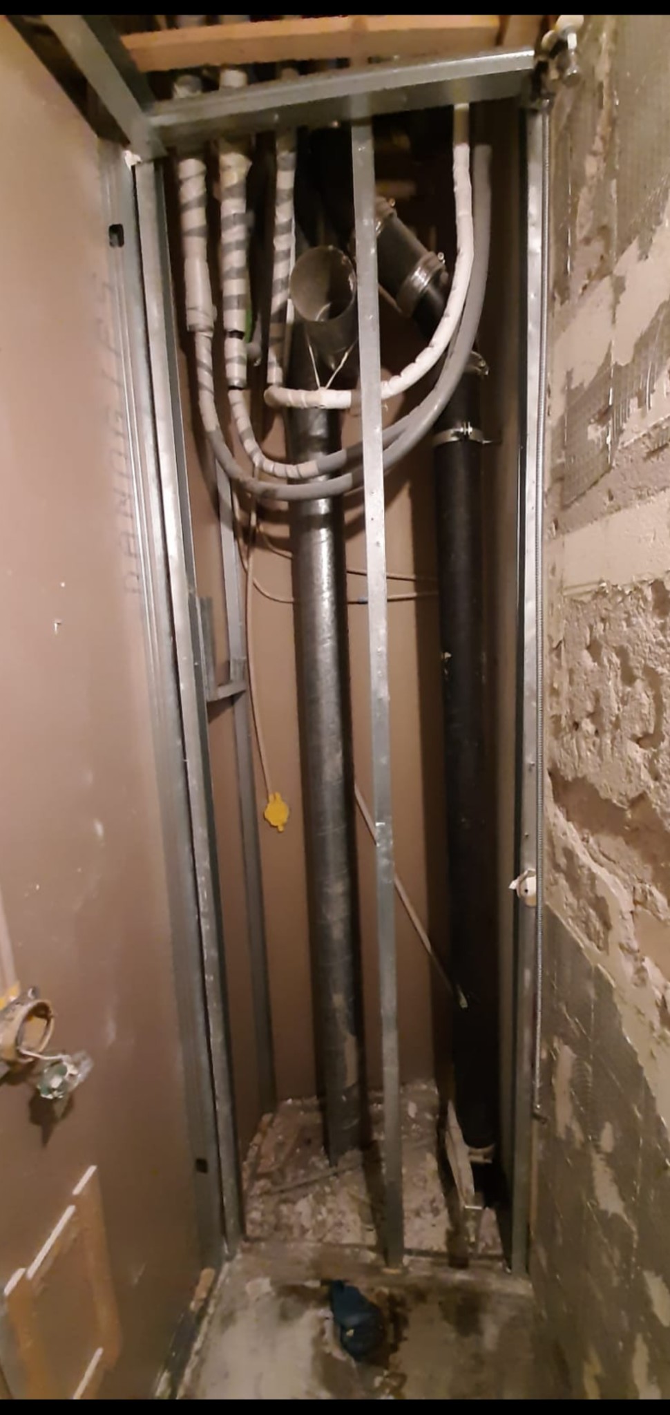

Bild 3 på kök, det är alltså utrymme till höger med spackel på väggarna som är badrum och utrymme Bild två som byggdes in. Röret går troligt istället i det lilla utrymmet mellan golv och vägg, mellan kök och badrumsvägg.

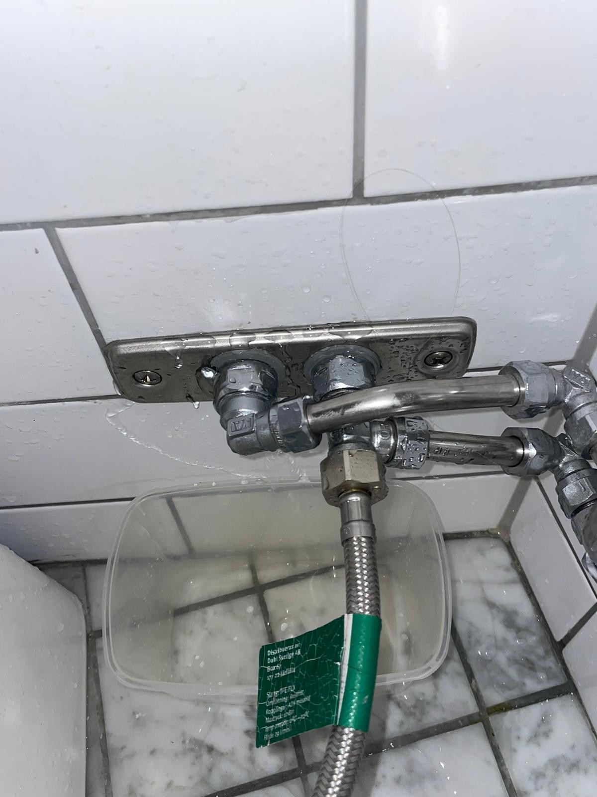

Bild 4 i kök samma typ av yttre och inre rör som badrum.
