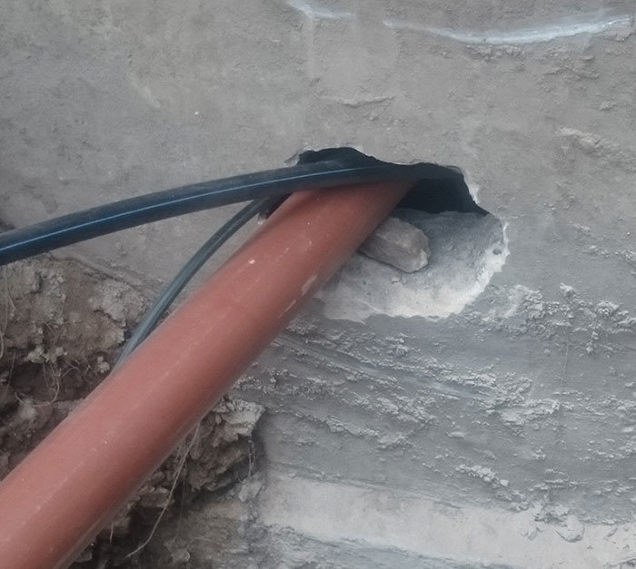

Får nytt vatten och avlopp.
Två vattenslangar, en fiber och ett avlopprör kommer gå genom hålet som jag så bilade upp generöst stort.
1. Innan jag tar nytt bruk för täta hålet.. Bör jag klä rören med skumgummi eller något så det inte leder upp ljud och annat i muren? Samt som skavskydd.
2. detta är på ca 70cm djup, ska man lägga frigolit ovanpå mot frost eller så?

Hur du ska täta det vågar jag inte svara på men innan du gör det dra ett tom rör för kommande behov.
Man vet aldrig när man behöver dra ut något.
Räcker med en pem 32 slang som är pluggad.
Fixera rören snyggt, och gjut igen det. Inget behov av isolering i genomföringen. Det kommer inte spridas något ljud.
En PEM32 som är pluggad och ligger med lite sling på utsidan säkrar framtidsbehov.
Lägg cellplastskivor ovanför alla rören, ca 100-120cm breda så de täcker väl i sidled, tills rören ligger på bra djup.
