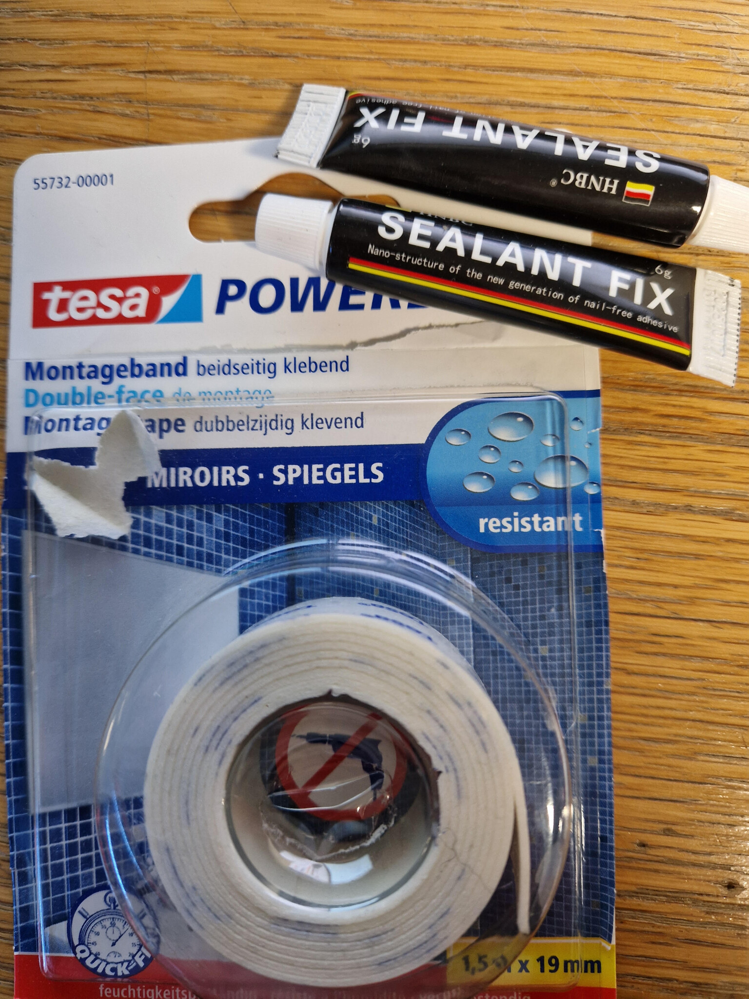

Vi fick badrummet renoverat genom försäkringsbolaget pga vattenläcka. Vi valde de företag som försäkringen hade. Vi blev jättenöjda med resultatet. Hantverkaren satte upp alla möbler igen när det var färdigt och vvsarna kopplade såklart in toalett och dusch mm. Cirka 4 veckor efter att våtrumsmattan var klar så satte vi upp några av smådetaljerna själva vilket bland annat var två duschhyllor. Vi valde utan skruv då vi inte ville riskera något i nya badrummet och köpte därför två av denna:
https://www.amazon.se/dp/B089M5DVKC?ref_=pe_111951831_1111173731_t_fed_asin_title&th=1
Vi satte också upp handdukskrokar med tesa montageband till badrum (dubbelhäftande tejp) se bild

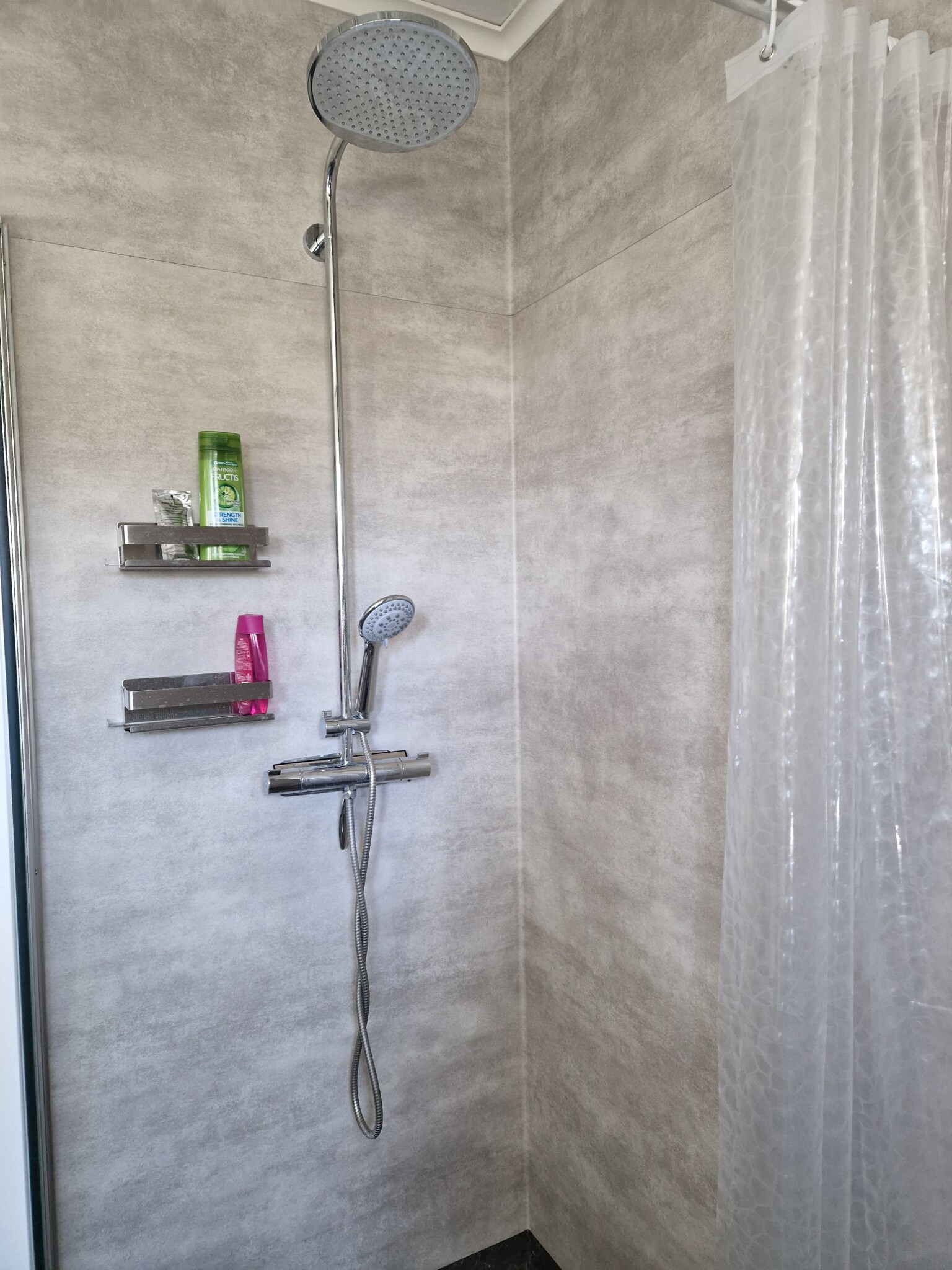

Men efter bara cirka två veckor började det bli luftbubblor i våttapeten och tapeten "släppte" bakom en av duschhyllorna samt vid handdukskrokarna. Man kunde trycka in tapeten på plats men limmet verkade ha torkat så tapeten inte fästa igen. Vi trodde först att hyllan var för tung men vi tyckte det var konstigt för bara ena hyllan drabbades av detta och inte den andra och handdukskrokarna hade ju bara lätte handdukar för händerna hängande och det var inga problem i vårt gamla badrum från 2013. Vi reklamerade till firman som kom och kollade och meddelade att vi inte får ha självhäftande hyllor/krokar osv på våtmatta då limmet reagerar med limmet bakom och löser upp limmet i mattan. De sa att förr användes kontaktlim som satt som berget men man har pga miljösynpunkt gjort om lim man använder på våtrumsmatta och därför är limmet mer känsligt idag. Att den andra hyllan inte släppt än sa de bara var tur. De tog bort hyllan som orsakade bubblorna, värmde upp väggen och plattade till våtmattan så den är fin utan bubblor igen och de beklagade att vi inte fått information om att vi inte fick använda självhäftande tejp eller lim på våtrumsmattan. Handdukskrokarna hänger så långt bort från duschen så dessa fixade de bubblorna samt skruvade upp.
Saken nu är ju att vi inte har någon lösning till hur vi får upp vår hylla igen (eller en annan hylla vi gillar). Vi vill ju inte ta ned den andra som verkar funka och javisst vi kan ta beslutet att vi får nöja oss med en och hoppas att den inte får problem framöver men tänk om den får det och de måste slita ned även den då vill vi ha en väntande lösning. Vi vill inte skruva upp en hylla (vilket vvsföretaget också sa att de gör inte dem i alla fall för de vill inte stå för det ansvaret till att det kan bli vattenskada av att borra i våtzonen.)
Så nu önskar jag tips på hur ni med nya våtrumsmattor/tapet har gjort med era duschhyllor. Har någon hittat något lim som är skonsamt och som inte gör att mattan släpper? (vågar vi ens testa för vad händer om firman vägrar komma tillbaka och rätta till om vi går emot dem och sätter upp en självhäftande hylla ändå?)
Firman verkar tycka att lösningen är en självständig hylla så som hänger på blandare eller glasväggen eller står på golvet på fötter eller liknande. Vi är kanske bara kräsna då vi inte hittar någon sådan hylla som är snygg och ger lyxkänsla? Alla hängande duschhyllor vi hittat är inte särskilt vackra? Plus att de är ostadiga eller kan stötas emot (stora karlar i familjen).
Tar tacksamt emot tips på snygga hyllor som går att fästa utan skruv eller lim. Tar tacksamt emot tips på hur ni med våtrumsmatta i dusch har löst duschhylla. Tar annars tacksamt emot lösningar med skonsamt lim som funkar på våtrumsmatta och som inte reagerar med limmet bakom.
