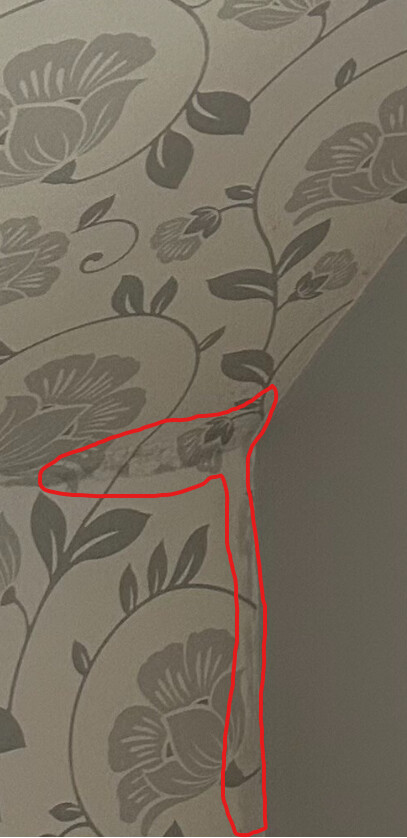

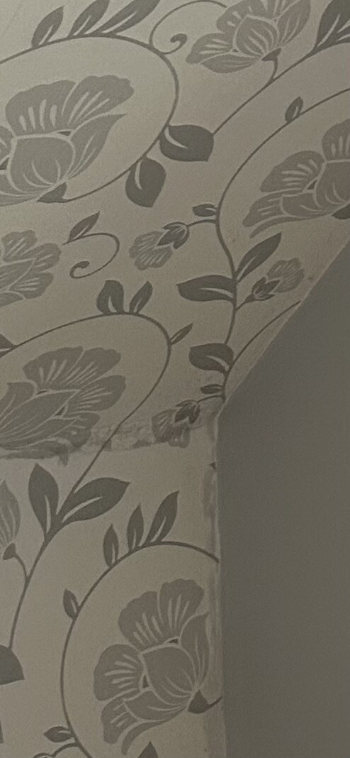

Vi ska måla om sovrummet men ser nu att tapeten släppt i skarven mellan vägg och snedvägg. Hur åtgärdar man detta innan vi målar över tapeten? Skär upp och sätter på någon väv? Önskar en lösning med minsta möjliga spackling :-).
  • Vägg med blommönstrad tapet där tapetskarven har släppt vid övergången mellan vägg och snedvägg i ett sovrum.
Är det bara bubbligt eller är det även missfärgningar? Tänker varför det bubblar sig i första hand.
Tapet med blommönster visar bubblor och eventuella missfärgningar markerade med röd linje.

Tack för svar! Det är främst bubbligt pch man kan känna att den släppt från väggen i skarven. Tror det har varit så enda sedan vi tapetserade för 15 år sedan…. missfärgning är nog pga dålig målning 🙈
Okay, på så vis. Vill ni få bort bubblorna får ni skära bort dem, spackla i och slipa. Sen får ni räkna med att strukturen mellan tapet och spacklad yta blir olika så det kommer kunna synas även efter målning.
Har ni en bit tapet över går det att försöka skära bort bubblorna med lite övermått och passa in en tapetbit som limmas fast och så målas allt. Då hänger det på hur bra ni får till skarvarna hur mycket det syns efter målning.
KW78
Jag skulle nog gissa på att tapeten släppt p.g.a. rörelser mellan vägg och tak.
Ett enklare sätt kan vara att ni skär med en tapetkniv i vinkeln vägg/vägg och vinkeln vägg/ tak. petar in tapetlim och låter det torka. Sedan tar du en bra fog i skarven som kan ta upp rörelser, t.ex. Tec7 som även limmar.
