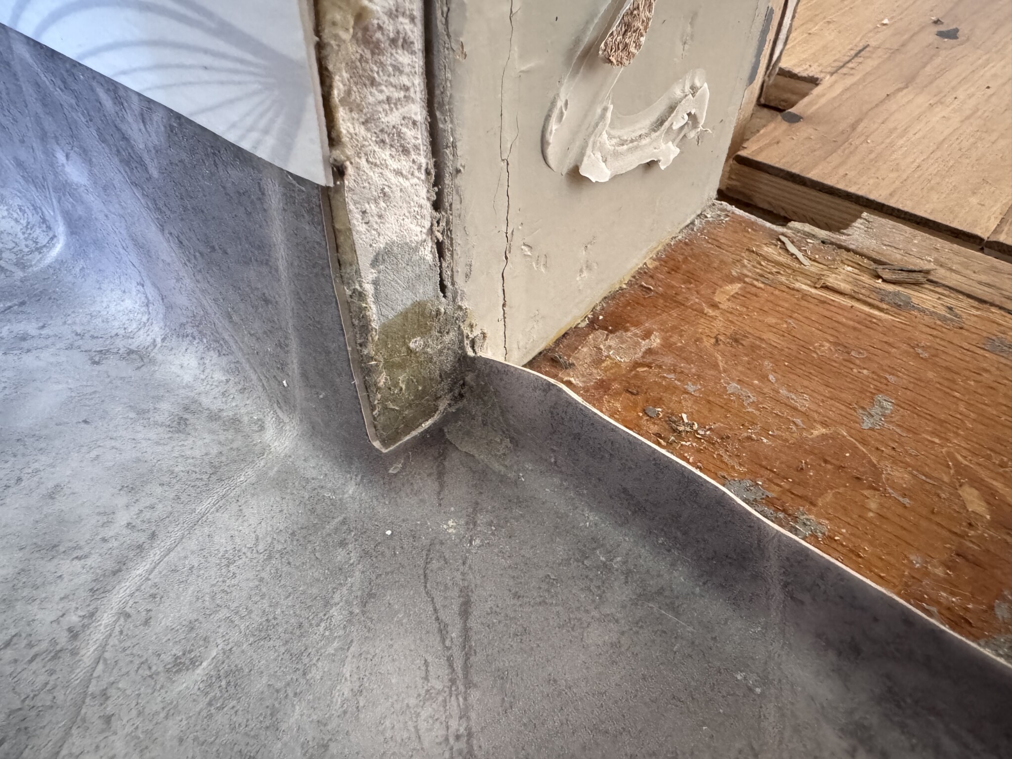

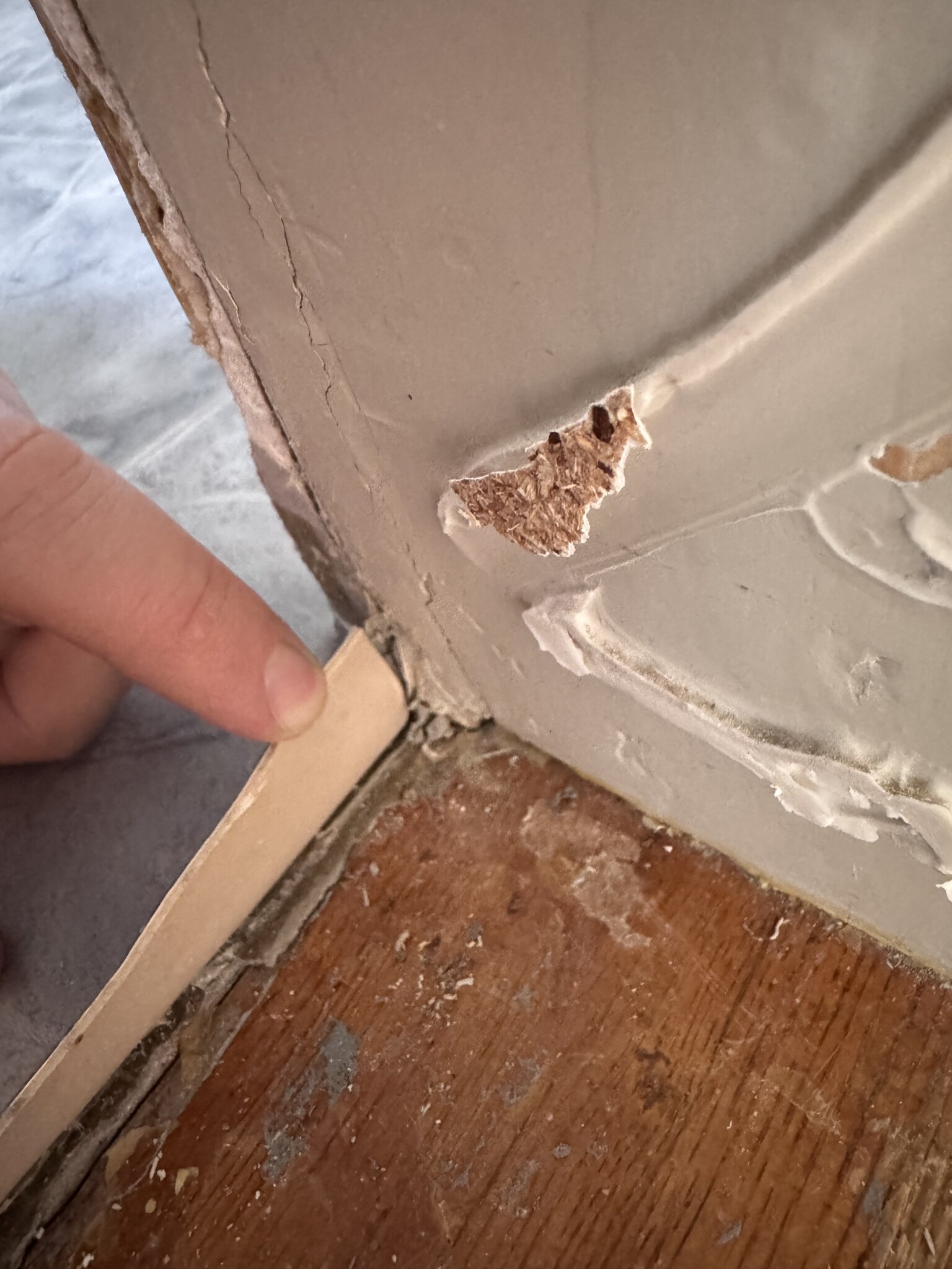

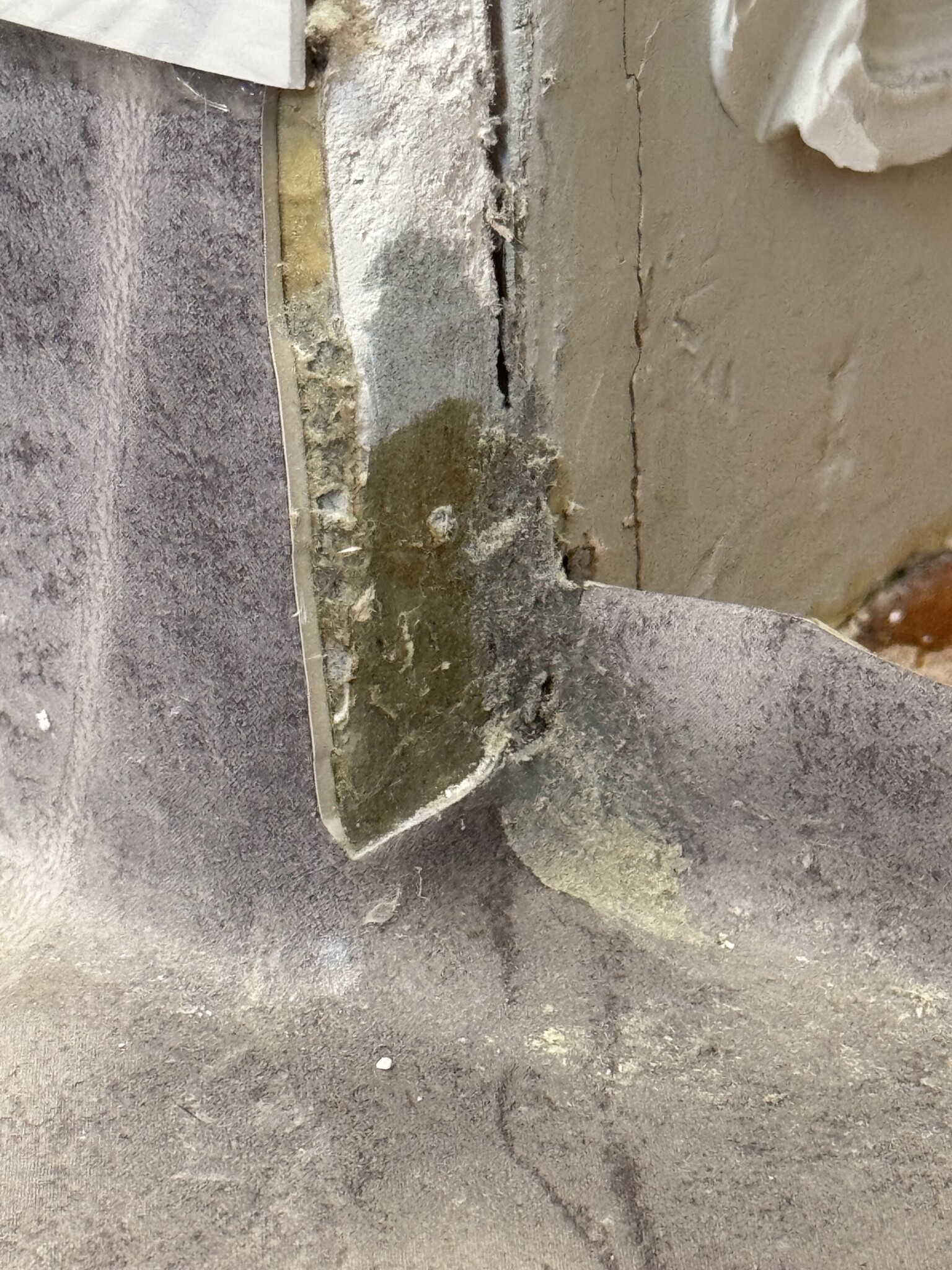

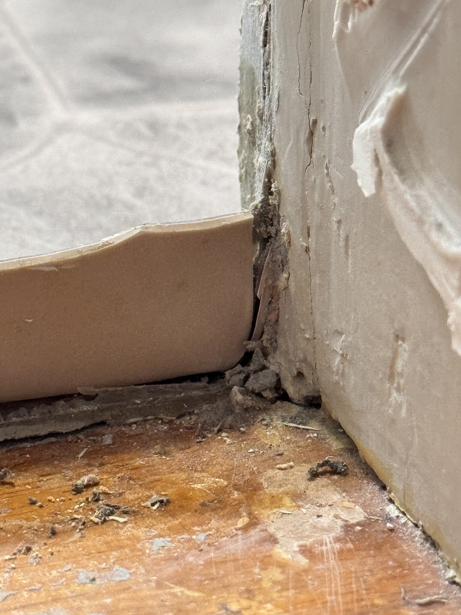

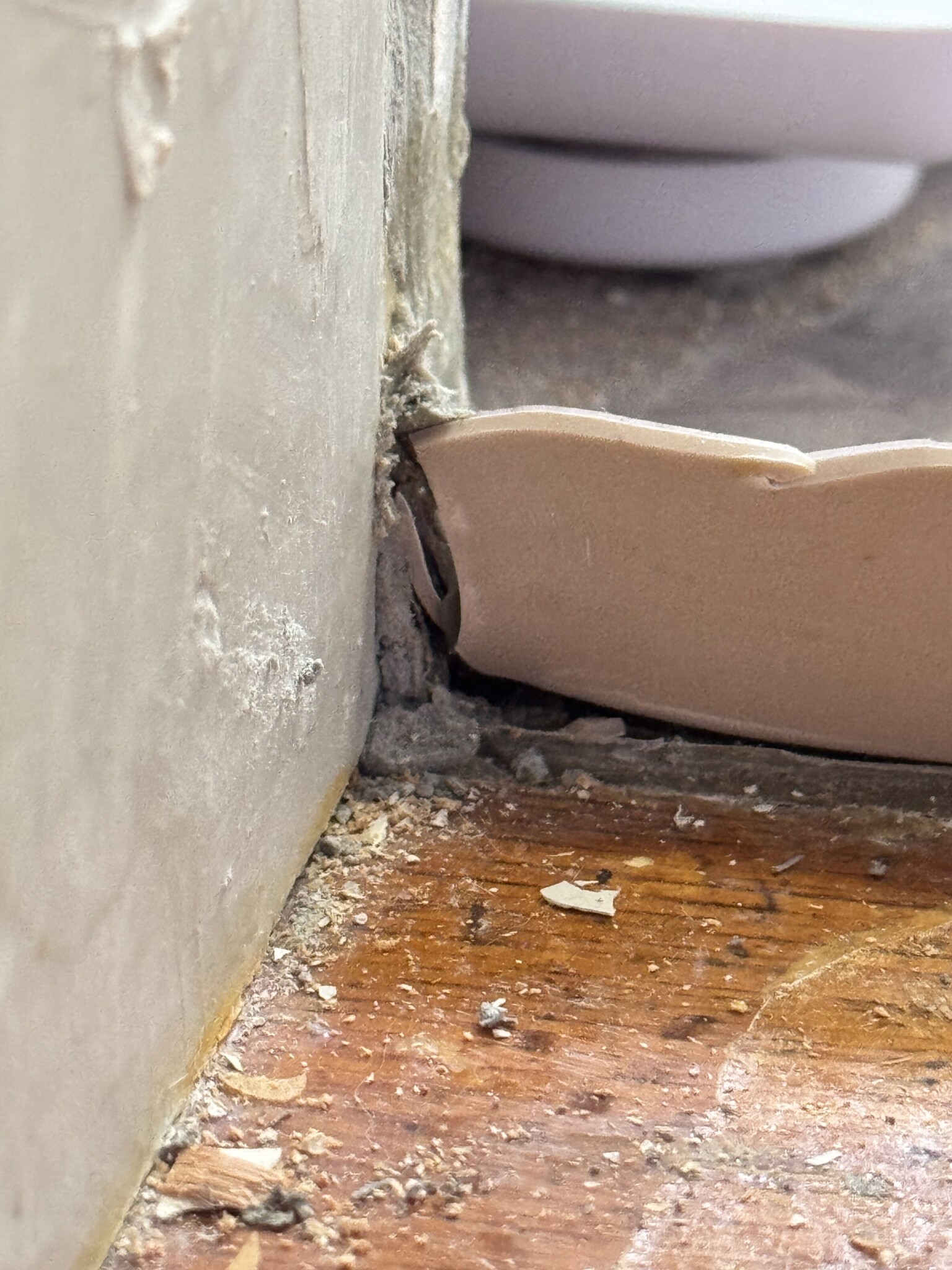

Jag tänkte byta dörr, karm och tröskel till ett badrum som renoverades 2017. Jag har avlägsnat tröskeln.
Är våtrumsmattan rätt utförd vid tröskeln? Borde den inte vara skuren i nivå med tröskeln och att då tröskeln skulle varit i liv med väggen? Den är även skuren i hörnen, för att kunna vikas upp antar jag, och sen silikon över snitten.
Är det kanske en petitess och inget att bry sig om?
  • Våtrumsmatta vid dörrkarm med snitt och uppvikt kant samt synliga skarvar, intill trätröskel, med silikon över skurna kanter.
  • Våtrumsmatta skuren i hörn vid tröskel med synlig silikon och byggdamm, påträffad i ett badrum under renovering.
  • Våtrumsmatta vid tröskel, skuren i hörnet, silikon över snitt, matta viks uppåt. Trä och vägg syns, bilden visar snittets utförande och eventuella skador.
  • Våtrumsmatta vid dörrkarm med silikon över skurna hörn, matta vikt upp längs väggen, visar potentiellt fel vid tröskelinstallation i badrum.
  • Våtrumsmatta vid dörröppning. Mattan är skuren i hörnen och silikon finns över skärsnitten. Diskussion om korrekt installation.
  • Hand pekar på avlägsnad tröskel, exponerar våtrumsmatta och snitt i hörnen, med silikonfogar längs kanten vid badrumsdörr.

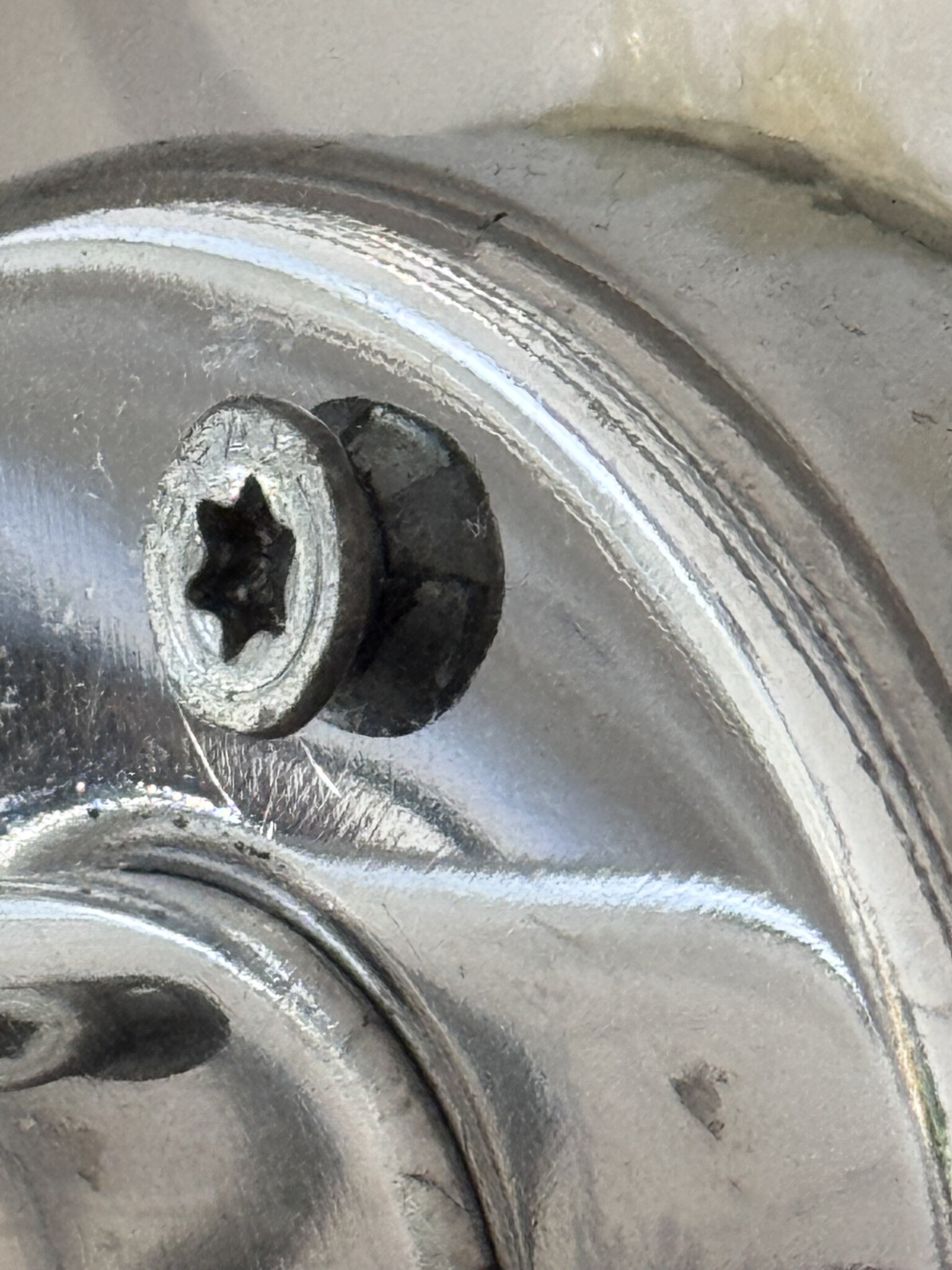

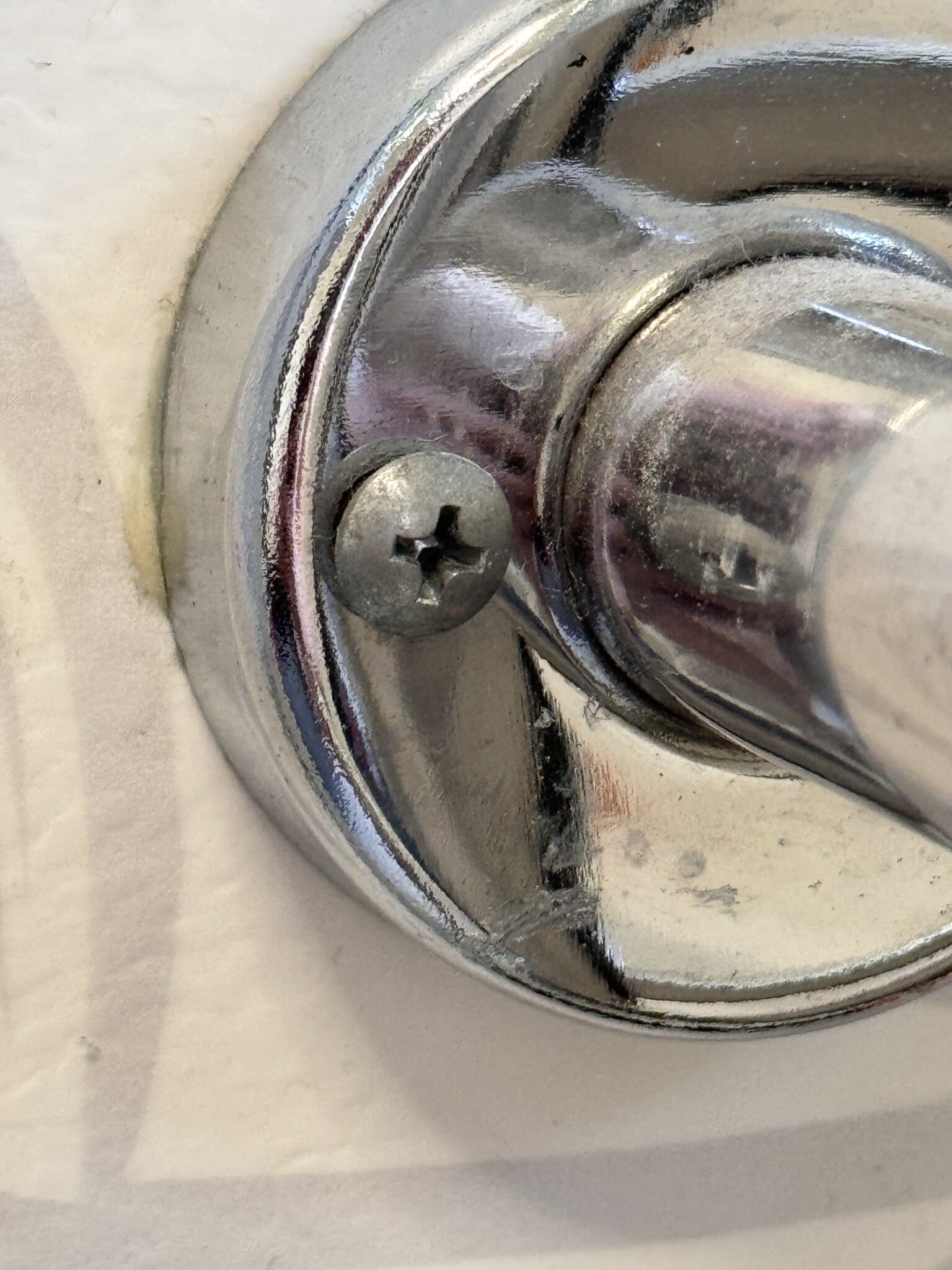

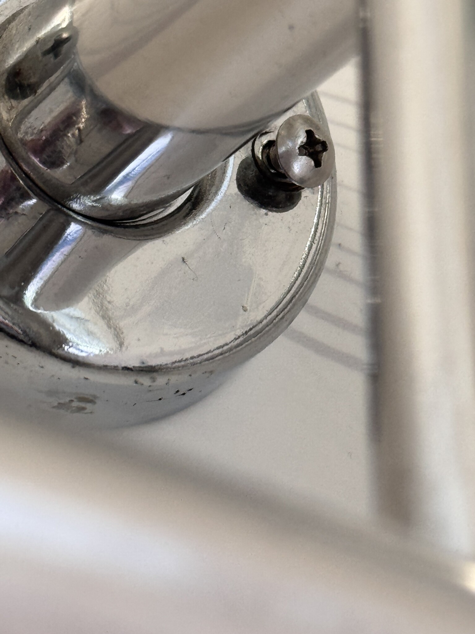

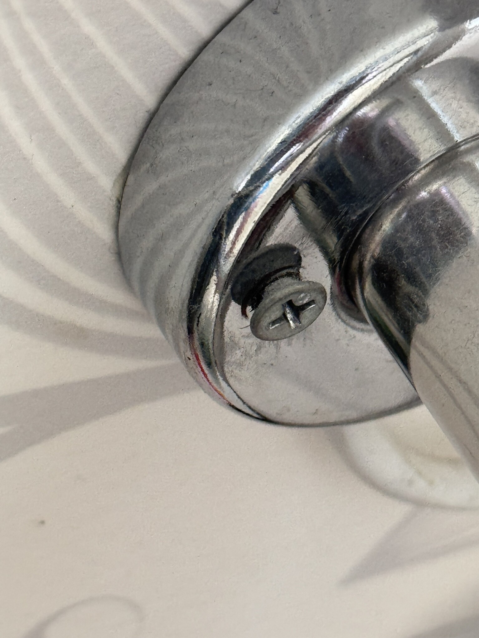

Mest för att visa andra lösningar som får mig att känna att det varit en klåpare i farten, här är handdukstorken som är monterad med 4 sorters skruv, och bara en bricka har samma typ av skruv i båda hålen. 🧐
  • Närbild av en handdukstork monterad med olika skruvar. Bilden visar en kromad del med en skruv med stjärnformad skåra.
  • Handdukstork monterad med olika skruvar, visar en skruv ovanpå en rund, metallisk infästning.
  • Handdukstork monterad med felaktig skruv och bricka, visar bristande hantverksskicklighet.
  • Handdukstork monterad med en stjärnskruv i kromat metallfäste, visas på nära håll för att illustrera mix av skruvtyper i konstruktionen.

I hörnen ska mattan vara skuren på diagonalen och ändarna ska svetsas ihop och inte tätas med silikon.
När det gäller att tröskeln ska liva med väggen var det väl något som infördes i den senaste utgåvan, 2021. Däremot är det ju klantigt att skära mattan på det sättet.

Tack för infon!
Det var ju som sagt nyrenoverat 2017 så tröskeln borde kanske utförts lite bättre egentligen. Eller just nu kan man ju säga att det inte är gjort enligt branschreglerna helt enkelt. Man kanske kan ta dit en hantverkare som svetsar en bit matta som det ska vara... men det kanske också känns överdrivet.
I teorin borde man ju kunna kräva att han som gjort jobbet fixar det, men 8 år senare kanske känns lite krystat även om det verkar vara garanti i 10 år om man har sånt intyg?

Jag tycker du ska försöka prata med hantverkaren för det ser rätt dåligt ut.

Jag mätte nu för skojs skull höjdskillnaden på golvet vid tröskeln och nedersta punkten innan brunnen börjar, vilket var över 20 mm… betyder inte det att man egentligen inte behöver någon tröskel? Eller iallafall inget uppvik?
BirgitS
Det är möjligt att det inte krävs enligt branschreglerna men det ligger väl i ditt eget intresse att få till så bra som möjligt. Att försöka täta skarvar i våtrumsmattor med silikon har väl inte varit fackmässigt i årtionden utan de ska svetsas.
Jo det är det väl så sett, menar att det är kanske svårt att få hit honom för garanti om det tekniskt sett inte är fel med uppviket, om det egentligen inte behövs till att börja med?
BirgitS
Jag har inte läst de gamla branschreglerna så du får själv göra det och jämföra med ditt badrum. På samma sätt ska läggningsanvisningarna för mattan följas exakt.
Ja där är väl inga så exakta anvisningar, jag kommer fram till att det inte är speciellt snyggt men inte heller fel p.g.a. höjdskillnaden från brunnen.

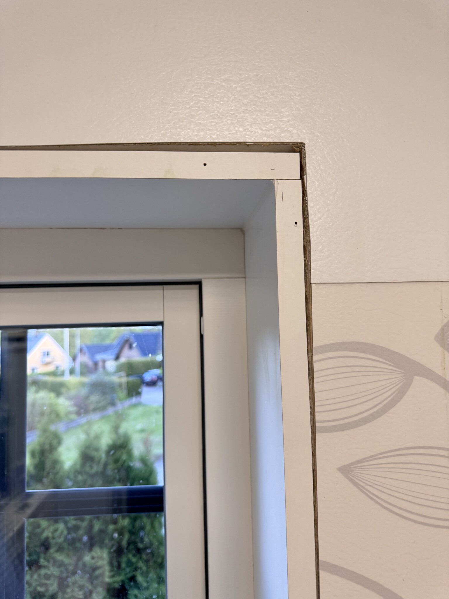

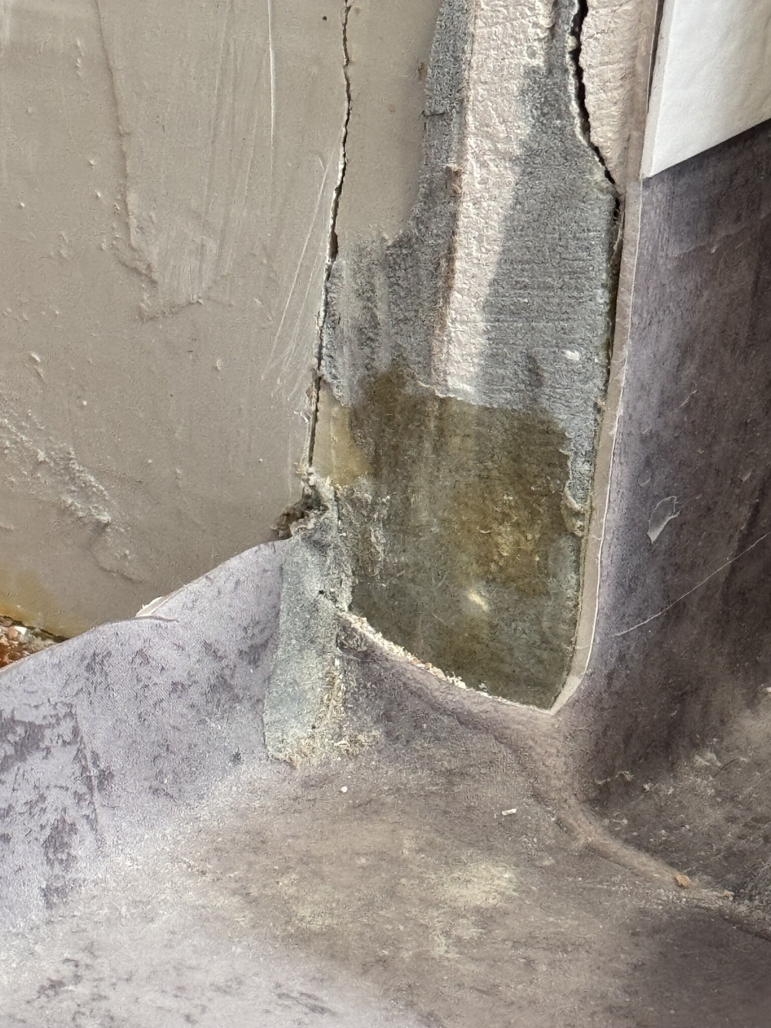

Däremot såg jag en annan sak nu vid fönstret som då är i det så kallade våtzon 1. Där står det specifikt att tätskiktet ska vikas upp mot fönsterkarmen, men det kan man väl konstatera inte är gjort. Det känns som ett större fel och ett fel som borde åtgärdas.
Fodret som är bortplockat på bilden täckte och skyddade förstås springan.
Ovanför vasken bakom spegeln är även strömkabel till spegel dragen genom ett större hål utan någon tätning, känns väl också som ett fel om man nu ska samla på sig lite.
  • Fönster med exponerad kant där fönsterfoder saknas, visar tätskikt inte vänt upp mot karmen i våtzon 1 enligt bygganvisningar.
BirgitS
Ja, riskerar det att bli blött kring fönstret är det ju viktigt att det är tätt där.
Däremot är det ju rätt osannolikt att det blir blött bakom/ovanför spegeln så att det inte är tätat där spelar just ingen roll.
