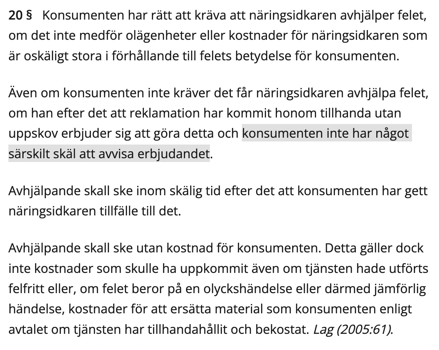

Jag tänker att du har särskilda skäl att avvisa erbjudandet av näringsidkaren att avhjälpa felet. Konsumenttjänstlagen:
Text utdrag från Konsumenttjänstlagens paragraf 20 om konsumentens rätt vid fel i tjänst.
