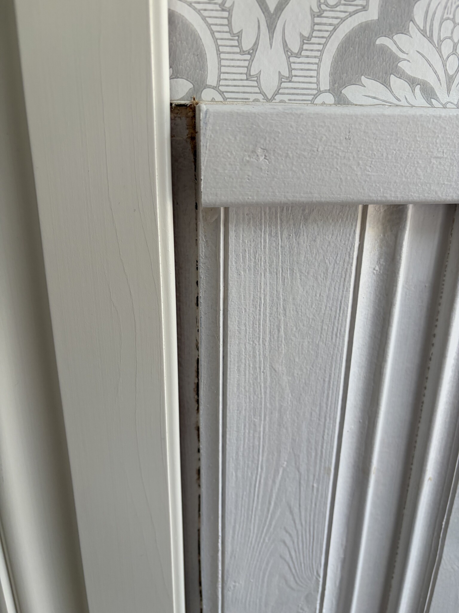

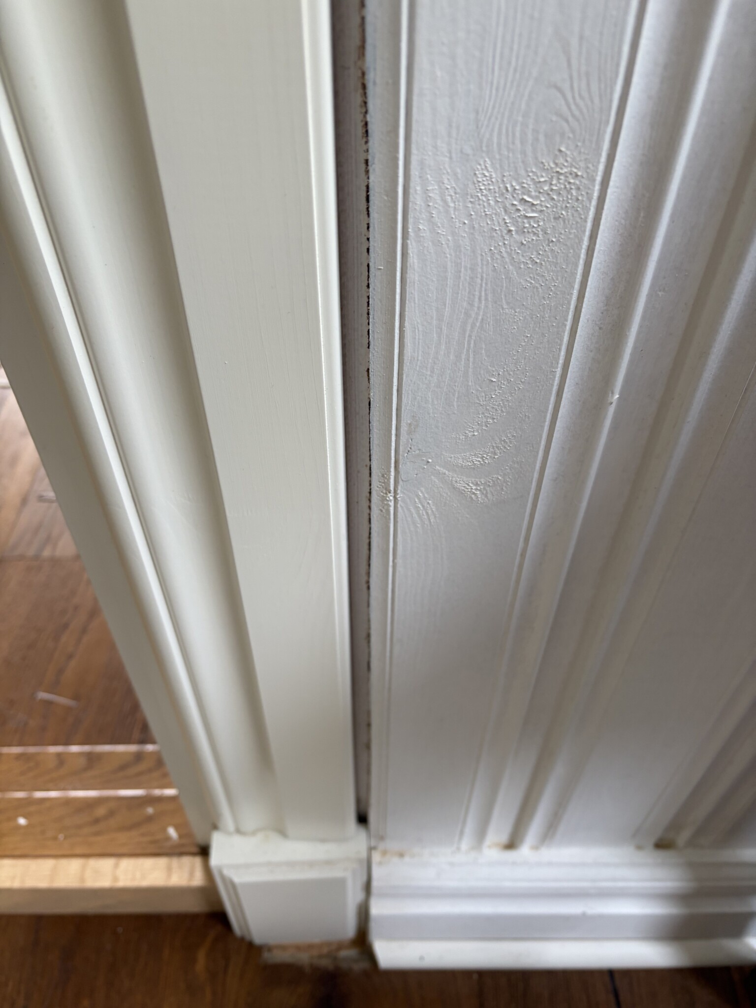

Köpte och flyttade in i hus för första gången för ett år sedan. Bitvis fint renoverat och bitvis lite saker som nog behöver lite mer kärlek för att se bra ut på riktigt.
Så en av dessa "det borde man kunna göra bättre" sakerna är att på ett par ställen så har man inte låtit list och panel gå hela vägen till dörrlisten, så det blir ett glapp (se bilder). Hur kan man enkelt fixa detta så det blir bättre (behöver inte vara bäst, bara bättre?
Har ni några idéer?
Jag försöker lära mig så gott det går men är fortfarande väldigt ny på detta med husfix, renovering och snickeri så ha gärna det i åtanke.

D
Någon form av stående smal list.
som i att fälla in en smal list i springan och sedan spackla övergången? Det smalnar lite nedtill så lite tricky att matcha tror jag, men kanske kan gå.
D
Så skulle jag göra. Du kan behöva karva lite på listen såklart. Gliporna som blir trollar du bort med mjukfog.
Toppen tack för tips!
D
De nada. Använd alltså inte spackel utan mjukfog = latex/akryl.

Haha, ja så är det såklart. Men medan jag är motiverad som ny husägare så vill jag gärna fixa så mycket som möjligt. Men min kunskap är också väldigt låg på området så försöker mest förstå vilka lösningar som är tillgängliga för mig (och sedan får jag helt enkelt lära mig).
(Sedan om historien från förra ägaren stämmer så är detta arbete av hantverkare så då undrar man lite extra mycket just i detta fallet. 🙂)

Det snyggaste är att göra om det och fräsa ur så det passar mot konturen på dörrfodret..
Innan du börjar så slå upp "alternativkostnad" ..🤔
