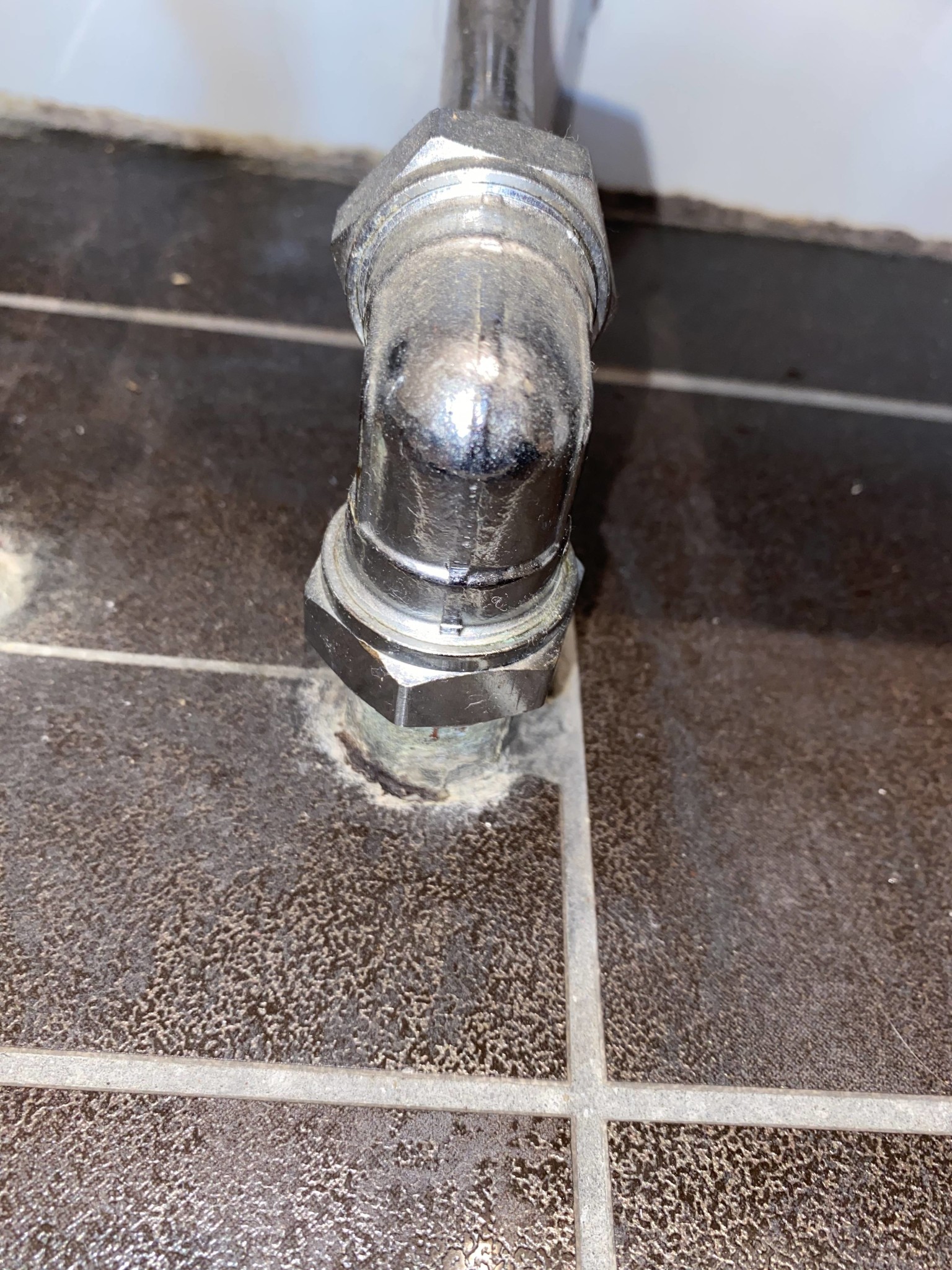

L Lukas Johansson1 #1 Medlem · 4 inlägg 31 jul 2021 13:35 Lukas Johansson1 Medlem 4 inlägg 31 jul 2021 13:35 #1 Ser detta korrekt ut eller skulle det behövas tätas mer? Inloggade ser högupplösta bilder Logga in Skapa konto Gratis och tar endast 30 sekunder #fog #klinker #vatten #våtrum
Stefan N #2 Verktygstokig · Stockholm Täby · 13 795 inlägg 31 jul 2021 13:42 Stefan N Verktygstokig Stockholm Täby 13 795 inlägg 31 jul 2021 13:42 #2 Är ju inte så mycket att göra nu, idag är det ju inte ok med vattenrör genom golv.
L Lukas Johansson1 #3 Medlem · 4 inlägg 31 jul 2021 13:52 Lukas Johansson1 Medlem 4 inlägg 31 jul 2021 13:52 #3 Stefan N skrev: Är ju inte så mycket att göra nu, idag är det ju inte ok med vattenrör genom golv. men det är ok med fog mellan rör och klinkers?
BirgitS #4 Medlem · Stockholms län · 49 246 inlägg 31 jul 2021 14:01 BirgitS Medlem Stockholms län 49 246 inlägg 31 jul 2021 14:01 #4 Det viktiga är ju hur det ser ut under klinkern, dvs. om det där är tätt mellan golvets tätskikt och röret.
L Lukas Johansson1 #5 Medlem · 4 inlägg 31 jul 2021 14:06 Lukas Johansson1 Medlem 4 inlägg 31 jul 2021 14:06 #5 BirgitS skrev: Det viktiga är ju hur det ser ut under klinkern, dvs. om det där är tätt mellan golvets tätskikt och röret. tack för svar, varit så i 10+ år. Inget synligt problem än så bör va ok
