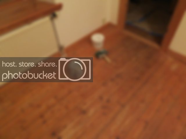

Vi har tänkt att göra en tvättstuga i detta rum.
Under golvbrädorna ligger ett isolerat golvbjälklag med gamla bjälkar. Och under detta en krypgrund. Målet är en modern och fräsch tvättstuga med klinkersgolv.
Hur skulle en sådan lösning kunna se ut? :)
Jag misstänker att man river upp brädorna och lägger någon form utav skivmaterial. :) Är det rätt så långt?

Jag skulle riva upp trägolvet och kolla så att det är reglat minst cc60 sen skulle jag på med 22 mm golvspån efter det armering och på det flytspackel. När du tagit bort golvet kan du passa på att lägga ner avloppet till tvättmaskin osv...
