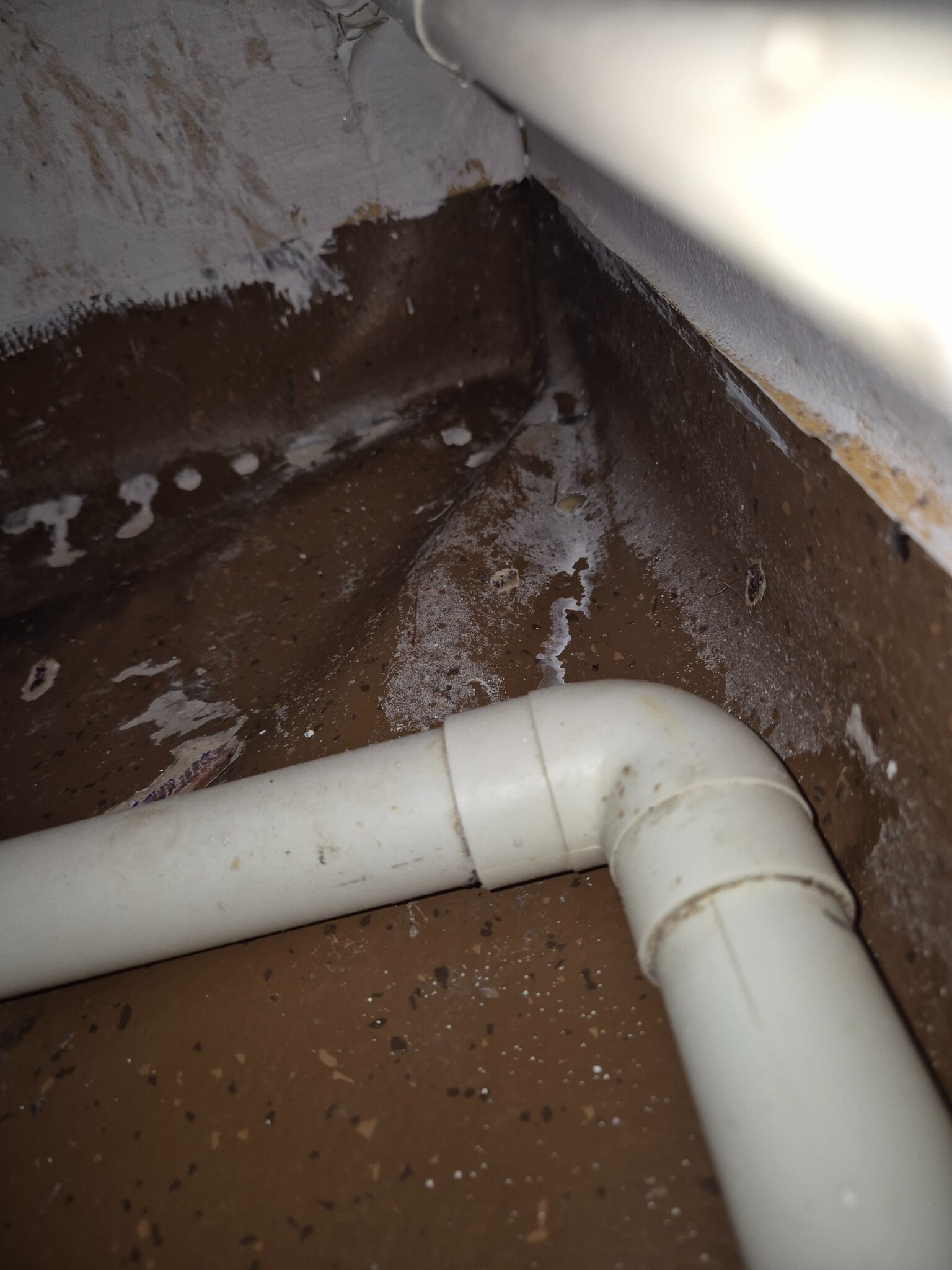

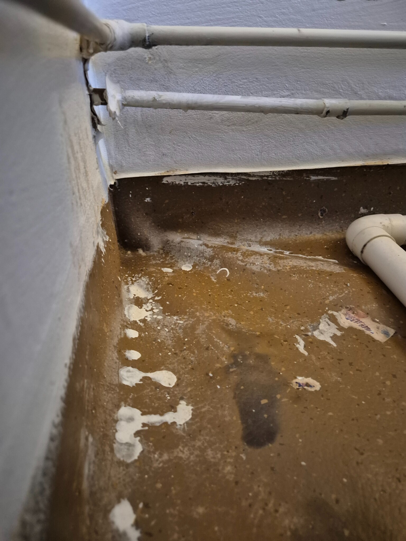

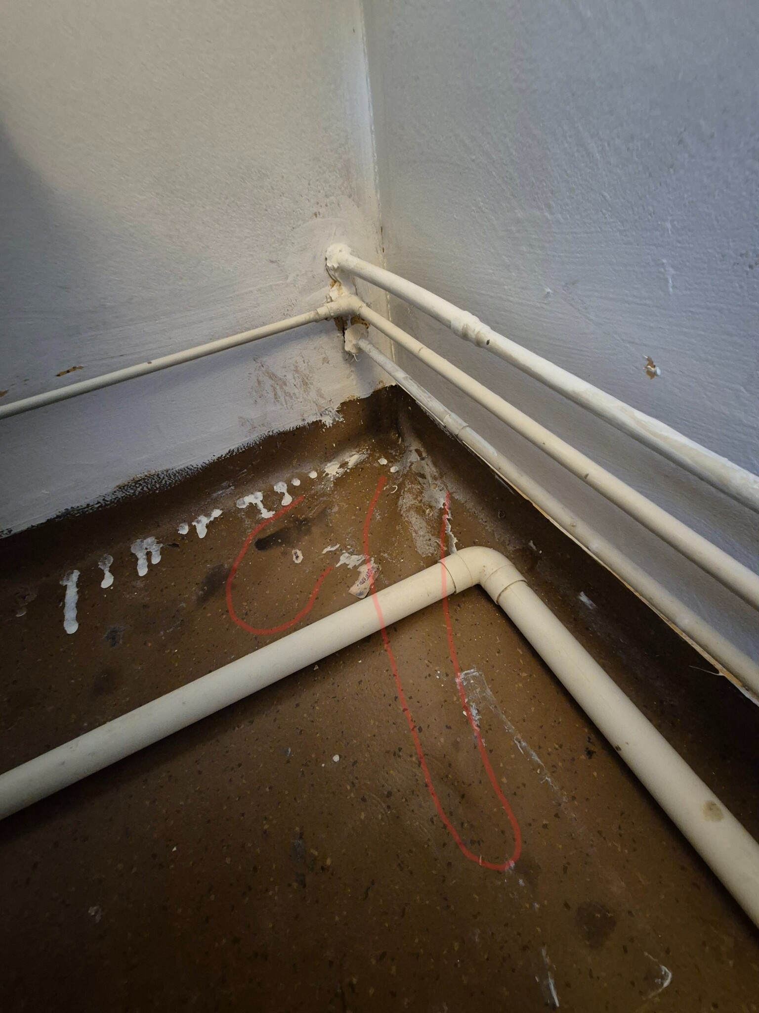

Har ett badrum med våtrumsmatta som jag (baserat på den bruna färgen) gissar är original från 1976 när huset byggdes.
Flyttade in för några månader sen och skulle idag rengöra bakom badkaret för första gången. Hittade då dessa "bubblor" i hörnet bakom badkaret.
Enligt tidigare boende har badrummet i princip aldrig använts, därför hoppas jag att det inte är fuktskada utan bara limmet som lossnat med tiden. Dock oklart när dessa bubblor uppstått. Vi har använt badkaret någorlunda ofta sen inflytt, men kan inte tänka mig att det skadas så mycket på 6 månader. Badkaret tömmer ner i golvbrunnen utan läckage. Ser inga hål i mattan.
Vad tror ni, fuktskada eller dåligt lim? Finns det nåt sätt att undersöka utan att riva upp mattan?
Vi ska helrenovera badrummet inom några år, kan man låta det vara såhär om det bara är limmet som lossnat?

Tryck på mattan vid bubblorna och känn efter hur underlaget känns. Är det hårt är det ingen fara. Är det mjukt eller fjädrande är det en vattenskada. Personligen tycker jag att det mera ser ut som en liten rörelse eller sättning i byggnaden som har gjort att mattan veckat sig. Ungefär samma som kan synas i tapetserade hörn, exempelvis.
Det viktiga i det här fallet är att det inte är något problem med mattan vid golvbrunnen. Känn runt hela brunnen. Samma där, hårt underlag = det är lugnt, mjukt/fjädrande underlag = fuktskada. Är det inget tecken på att mattan släppt runt brunnen kommer det gå bra att fortsätta bada fram till renoveringen.

Tack för tipset! Där bubblorna är känns underlaget hårt. Har även noterat att vissa tapeter har satt sig i vissa hörn som du säger!SågspånPappspikEternit skrev:

Runt golvbrunnen flexar mattan något i en perfekt cirkel ca 3 cm ut runt brunnen men det utgår jag ifrån är en del av brunnens konstruktion. Annars hårt underlag.
Borde vara lugnt förhoppningsvis då!
