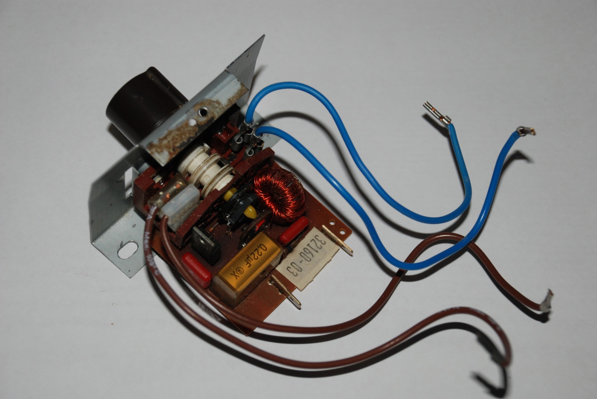

Det här är en varvtalsregulator för en enfasmotor med hjälplindning och kondensator. Regulatorn höt till fläktmotorn för en luftvärmeväxlare och installerades 1980. Nyligen stannade motorn p g a dåliga lager, men efter lagerbyte upptäckte jag att motorn bara går på högvarv, inget annat. Till historien hör att anslutningarna till regulatorn har kopplats i och ur tidigare i samband med andra arbeten. Någon som vet vilka anslutningar som skall anslutas var?
Den bilden är inte så mycket att gå på. På kanten av kretskortet som är nedåt vänster på bilden sitter en svart och metallfärgad komponent. Det är troligen en triac. Ohmmät mellan de tre pinnarna på den. Är det kortslutning mellan två pinnar så är den trasig.
På kanten som är nedåt höger på bilden sitter ett motstånd som är bränt. Det brukar inte vara ett friskhetstecken.
Du borde kunna se på kretskortet om de två bruna respektive de två blåa är sammankopplade. Var det något anslutet på de två flatstiften till höger?
Avemo: Nej, det fanns inget anslutet på stiften till höger. Jag ska göra motståndsmätningen enligt ditt förslag och kolla motståndet. tack för tipset, jag återkommer. LGG-01:Lager bytte jag själv, däremot har regulatorn tillfälligt varit urkopplad när jag tog bort den inbyggda köksfläkten (hur någon kunde komma på att en köksfläkt gemensam med ventilationen kan fungera förstår jag inte) och ersatte den med en vanlig köksfläkt för flera år sedan. Då fungerade regulatorn, men ventilationen har varit ganska tyst ända tills lagren började väsnas.

Avemo: Det är nog sant att reglerutrustningen "gjort sitt". Jag nöjde mig med att kolla resistansen över motståndet och det visade avbrott, förmodligen har motståndet brunnit. Jag beställde elektriker för 3 veckor sedan för att ordna till regleringen. Tyvärr är det så, åtminstone här att elektriker lever efter en egen almanacka där lovat leveransdatum sällan överensstämmer med verkligt datum. Elektrikern lovade komma inom 2 veckor, vilket han också gjorde (exakt sista minuten). Han tittade på den utrustning som fanns, muttrade att det fanns bättre grejor, tog med sig min reglerutrustning för kontroll, önskade trevlig helg och lovade återkomma. Där är vi fortfarande, men i morgon skall jag ringa honom, om inte för något annat, för att höra en historia om varför han inte kom tillbaka som lovat.
