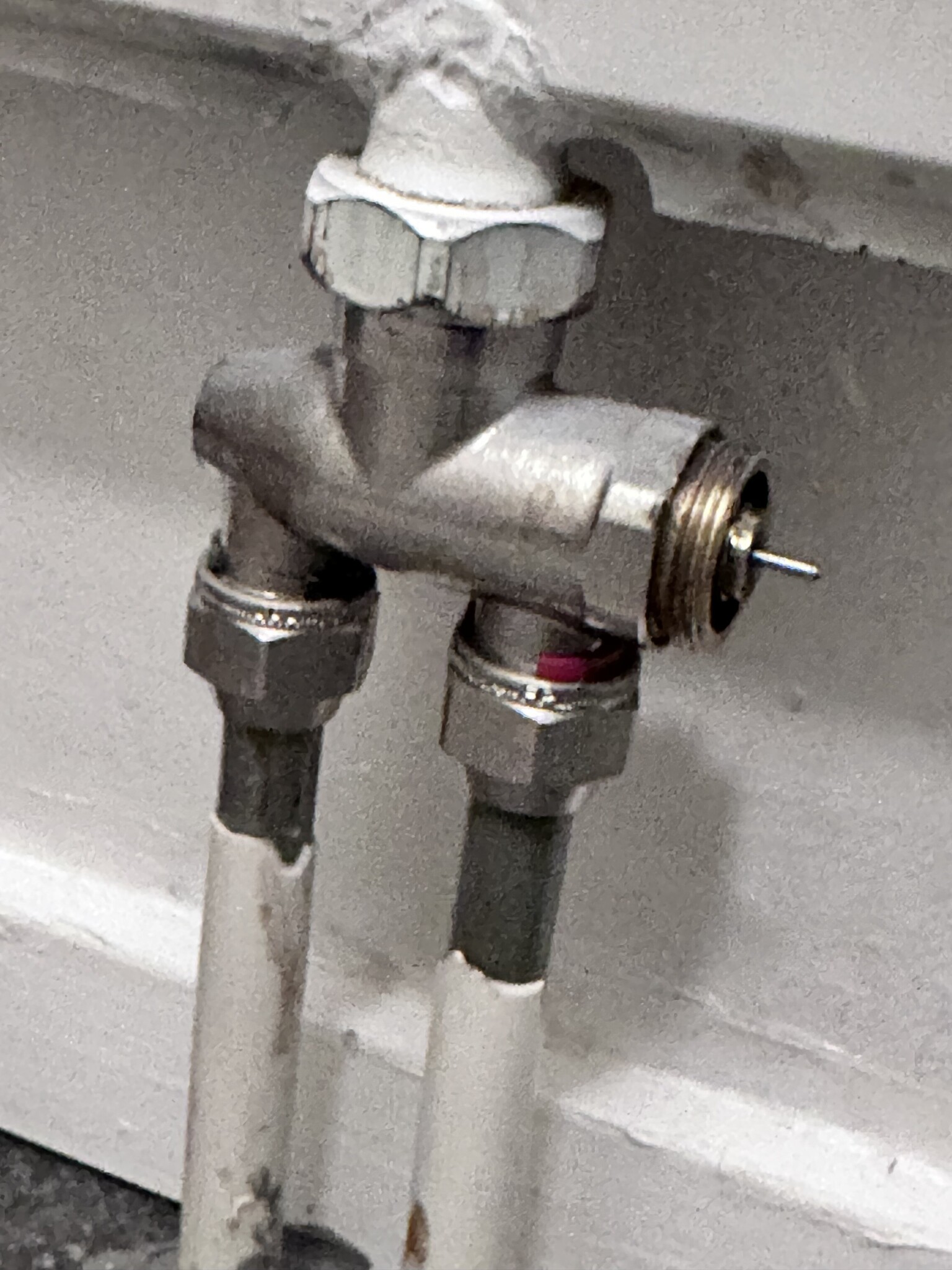

Menar du (radiatorventilen/)radiatorkopplet (som syns på bilden) eller menar du termostaten (som saknas?
Om du menar radiatorkopplet, varför vill/behöver du byta den?
Vet du om det är enrörssystem (radiatorerna är kopplade i serie efter varandra) eller tvårörssystem (radiatorerna är kopplade parallellt med varandra)?

Jag menar radiatorventilen/)radiatorkoppletDemmpa skrev:

Den är trasig, när jag stänger värme den lägger vatten, den finns i källaren och ej behövs att va öppet hela tiden .
- Tvårörssystem
Hur ser termostaten ut?
Efter lite sökande på nätet så misstänker jag att det är en "Etthålsventil ARCU botten" med tanke på att det är lite rött vid ena anslutningen så misstänker jag att det är enrörssystem.

Vid enrörssystem så finns det en bypass, extern eller intern, som gör att allt vatten passerar förbi radiatorn om radiatorventilen stängs.
