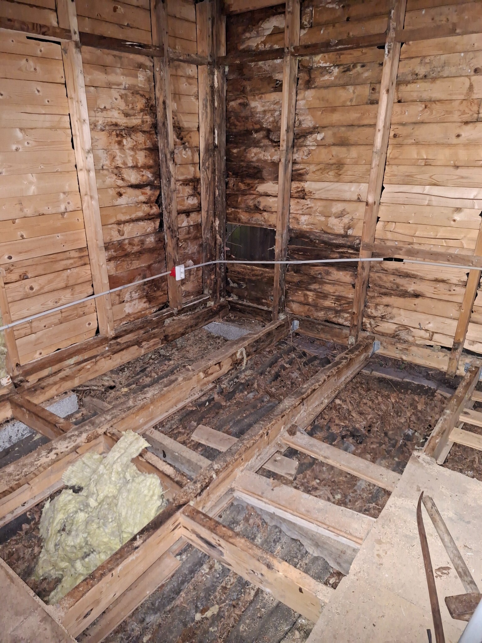

Hej! Har köpt sommarstuga där gäststugan är kraftigt angripen av svartmögel på grund av att det regnat in i flera år. Halva stugans stomme behöver, om möjligt, ersättas med nytt bjälklag, reglar och tak. Men, nu hör jag att det kan vara så att även det friska trät är påverkat och kan fortsätta lukta illa även när angripna trät är ersatt. Om detta stämmer bör ju hela stugan rivas och bygga helt nytt. Vad är era erfarenheter?

Billigt just nu men dyrt om du tänker behålla ett antal år. Vill du ha ett bra och fungerande lösning är tyvärr den enda hållbara att riva och bygga nytt.
Det vet vi ju iinte. Lite bilder skulle ge en bättre bild av stugan skick. Den kanske är mycket bättre/sämre än vad TS tror.
Det beror ju som sagt helt på hur det ser ut.........en del går ju bananas över lite prickar bara.

Så här ser det ut
  • Ruttet trä och mögel i väggar och golv i ett byggprojekt.

Eftersom det är bostad hade jag gärna bytt det svarta trät ( eller så mycket som möjligt av det)
Vore det bara ett garage eller förråd hade jag nöjt mej med att tvätta med klorin.

Det var ju inte så farligt. Det är ju bara ett hörn som skadats.
Fast är det ens mögel? Ser ju mest ut som att det är blött och är blött fortfarande

Hej! Nu är det helt torrt.

Och papptaket är som ett såll. Vi har satt presenning över för en månad sen. Frågan är alltså, kommer lukten finnas kvar i det friska trät, dvs andra halvan av friggeboden.

Jo, det är ju en idé vi har, men kommer lukten finnas kvar i det friska trät? Risken är ju att vi lägger ner många tusenlappar och så luktar det mögel ändå. Har någon gjort något liknande?
Det vore mkt förvånande om ngn mögellukt skulle finnas i friskt trä.
Finns många trådar här om äldre hus som har fuktskador som denna. Mig veterligt har det bara varit att ta bort det dåliga träet och ersätta med nytt. Dåligt trä är ruttet. Lite mögel skrapas, tvättas eller slipas bort vid behov.
Det som kan få hela hus att lukta illa även efter sanering av skador är så vitt jag vet endast tryckimpregnerat trä med klorfenoler från -78 eller tidigare. Det är inte mögel utan en elak kemisk lukt som tydligen kan allvarligt kontaminera även friskt mtrl.
Uttorkat mögel luktar inte. Om däremot förutsättningar uppstår (igen) för mögel att trivas så kommer det snabbt igång. Det kan man se som ngt positivt. Blir det för mkt fukt av ngn anledning i det hörnet så kommer ni snabbt att märkat det, och därmed snabbt kunna vidta lämpliga åtgärder, (innan resultatet blir som på bilden).
