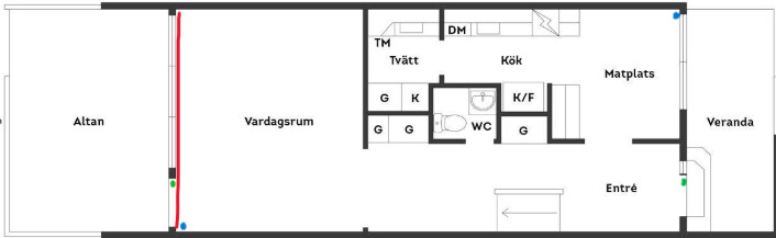

jag ska sätta upp ett larm från Ajax. Behöver tips och råd. Jag har laddat upp planlösningen för bägge våningar i huset.
Rödmarkerat är gardiner som sitter på takskena, ca 11 cm från yttervägg.
Både kontor och vardagsrum har en balkongdörr.
Min tanke har varit följande:
- Magnetsensor på varje balkongdörr.(Grönmarkerade)
- Magnetsensor på ytterdörren, entre (Grönmarkerad). Men kanske skippar då jag har Yale.
- En rörelsesensor m kamera i vardagsrum.(Blåmarkerad)
- En rörelsesensor m kamera precis när man kommer upp till övervåningen.(Blåmarkerad)
- En rörelsesensor i matplatsen (Blåmarkerad).
Känner att jag har täckt alla ytor då.
Men nu till ett problem. Placeringen av rörelsesensorn i vardagsrummet blir knasig då mina gardiner går vägg till vägg. Dvs jag kan inte placera sensorn i hörnet, skyms av gardin. Som jag förstått så är sensorhållaren anpassad för hörn. Hur blir det ifall jag sätter sensorn i ett annat hörn, mitt emot fönster. Vad är risken för falskalarm pga solljus etc? Eller klarar sensorn från Ajax av att hantera det?
Hur skulle ni göra?

Hörnet mot tvätt se väl jättebra ut för det? Går att sätta mitt på vägg också om det kniper. Extremt liten risk för falsklarm är min erfarenhet.
