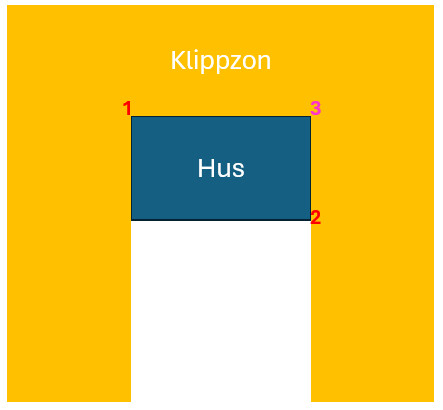

Har en robotgräsklippare som jag gärna vill ha lite koll på när den jobbar .
Har därför skaffat en utomhusantenn för WiFi , jag kopplar in den via en nätverkskabel + den har eget SSID .
Förslag på vart man sätter den , sätter jag den på en husgavel så skymmer huset själv fri sikt över klippzonen .
Ngn med erfarenhet ang detta .

Sätter jag antenn på en sida av huset så blir ju den sidan av klippzonen täckt .P peroande skrev:
Men återstår då 2 sidor som huset i trä / betongpannor skymmer .
Inga långa sträckor det är frågan om , ca 20 m typ .
Klippzonen ser ut som ett stort U runt huset .

Bättre än att gissa fram en lämplig placering. En lång nätverkskabel och antennen och prova. Men gör som du vill.Tomture61 skrev:

1 : Klipparen har svårt med roaming (byta till annan antenn med samma SSID)J JBa skrev:
Detta enligt andra användare av klipparfabrikatet .
2 : Kostnaden med fler antenner + eluttag + nätverkskabel till utsidan + redan trångt i routern med nätverksuttag .
Problemet med roaming borde inte spela någon roll? Om den ansluter första gången till den accesspunkt med bäst mottagning (utomhusantennen) och sen håller fast vid den av någon anledning så spelar det väl ingen roll om det finns tre andra acceespunkter med samma ssid? Fördelen med samma ssid är ju dels att du själv kan använda nätet utanför huset utan handpåläggning och att klipparen eventuellt om den tycker det behövs kanske skulle kunna ansluta till en accesspunkt med bättre mottagning.

Har redan en switch i teknik "skåpet" som är infällt i väggen i tvättstugan , trång där är bara förnamnet .useless skrev:
Det löser man med en switch för en hundring eller två.
Denna WiFi utbyggnad får ej bli dyrare än vad ett 4G abonnemang kostar / 6-8 månader .

När klipparen har mycket svårt med roaming så betyder det att även i samma SSID så kan den ej skifta till annan accesspunkt med en starkare signal .useless skrev:
Därav en (1) som kommer monteras på utsidan .
Precis. Men vad blir det för skillnad om accesspunkten ute har samma ssid som dit vanliga nät jämfört med om den har ett annat ssid? Klipparen lär väl bara använda den accesspunkten oavsett?Tomture61 skrev:

Det som är för befolkningen innomhus har sitt eget SSID .useless skrev:
Det till klipparen kommer få ett alldeles eget SSID .
Därav har utomhusantennen en nätverkskabel .
