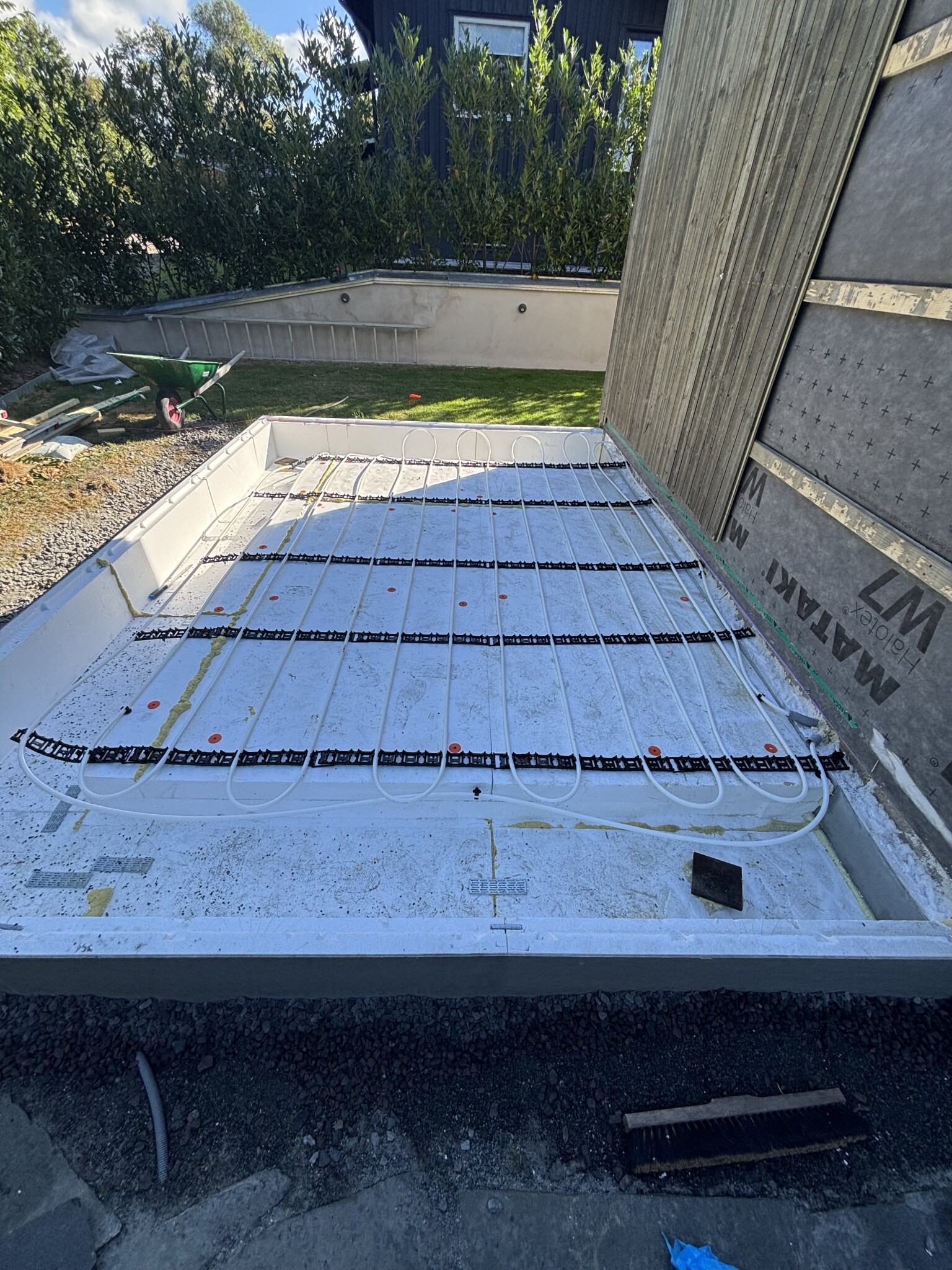

Golvvärmen lades ut idag och görs klart efter armeringen. Jag släppte ut tomrör i sockeln som går till fördelarskåpet när vi byggde huset förra året för att enkelt kunna bygga ut golvvärmen
Planen är att gjuta på fredag

Är det 300mm tjock isolering i mitten? Dvs 200mm synligt och 100mm under i nivå med kantbitarna? Har fått se bilder på hur mitt hus byggts och det ser likadant ut
D
Precis så!👍

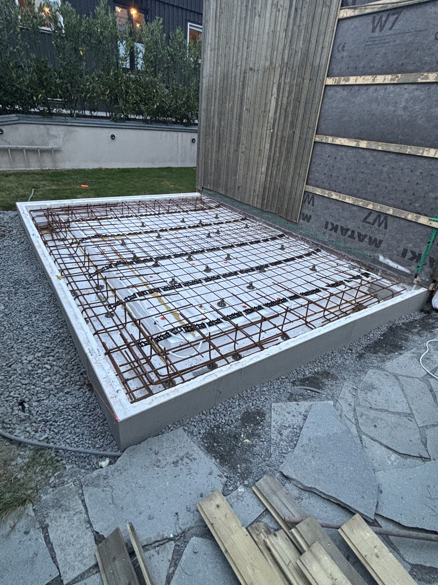

Armerar för gjutning imorn!
  • Armeringsjärn förberett på ett gjutform vid en byggnad, omgivet av grus och stenplattor, redo för betonggjutning.

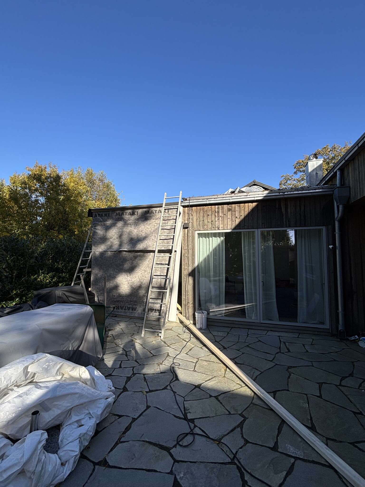

Rätt klent med uppdateringar, men det blev en gjutning i augusti och sedan stomrestes det för 2 veckor sen drygt. Precis enligt plan så är det ingen stress.
Stege mot husfasad med nyligen monterad panel, takpapp och solcellsdriven markis syns. Byggmaterial och presenningar på stenlagd uteplats.
Så hör vad det precis efter resningen, fick skynda med duken då regnet rullade in fort.
Takfönster monterat i trästomme, med stege under. Solceller och isolering synliga efter stomresning.

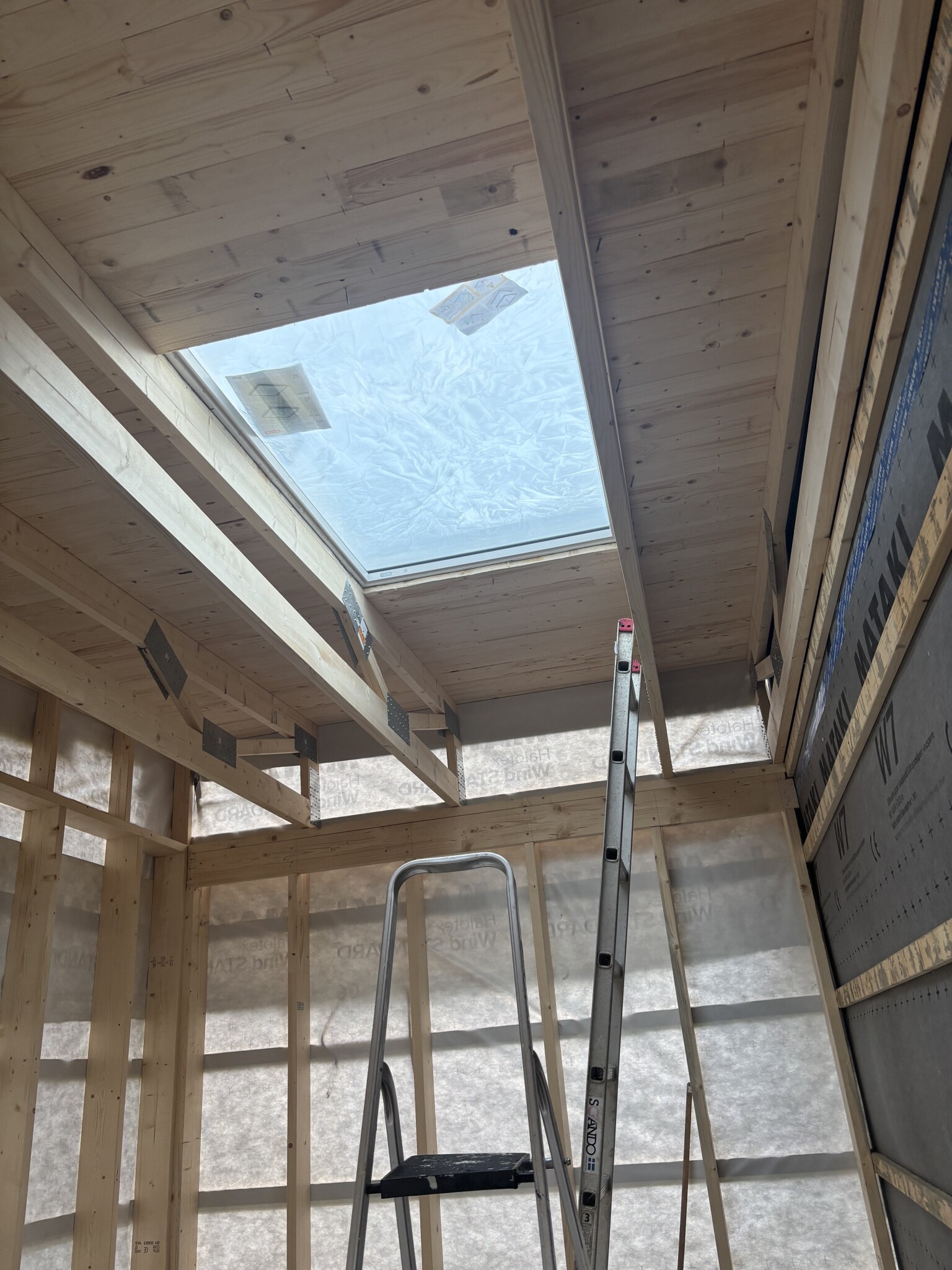

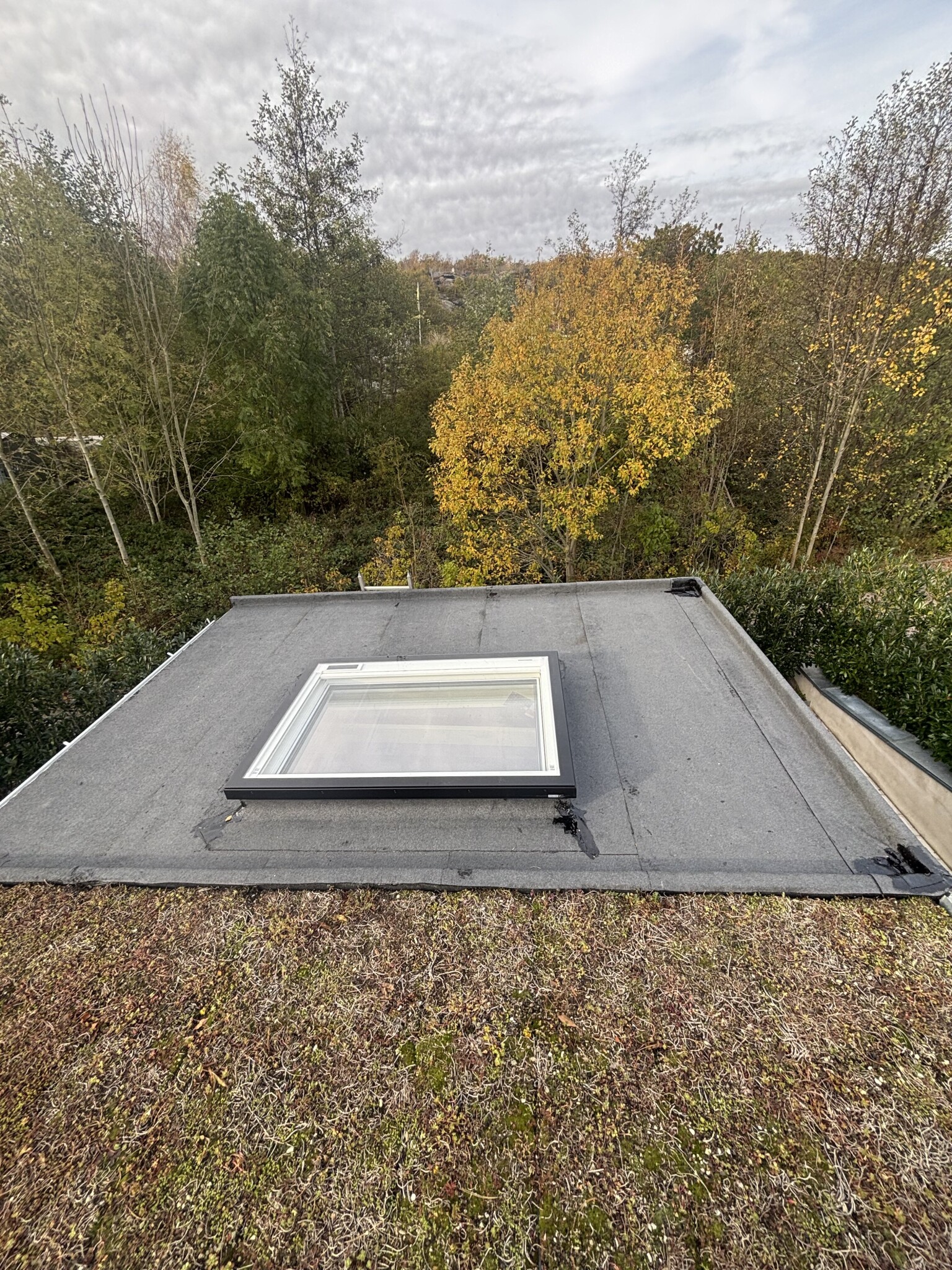

Takljus 100x150 monterades idag, inkl solcellsdriven markis för värmens skull.
Tak med nyligen monterat takljus och bränd papp, omgivet av träd och höstfärger i bakgrunden.
Även pappen brändes fast idag

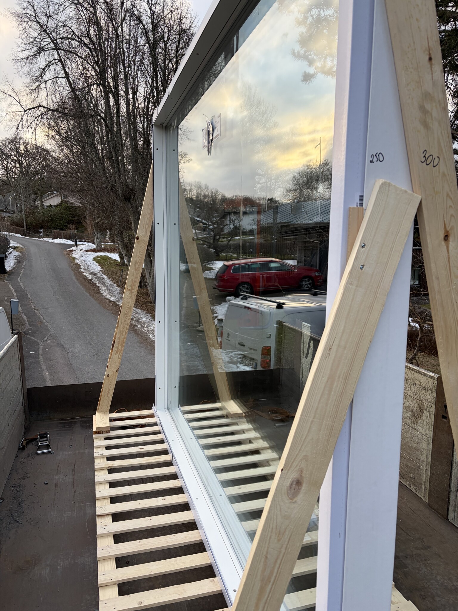

Har inte hänt något med tillbyggnaden sedan oktober förrän i fredags. Men nu är det dags att ta tag i det igen!
Stort glasparti monterat på byggplats, med trästöd och reflektioner av omgivande landskap.

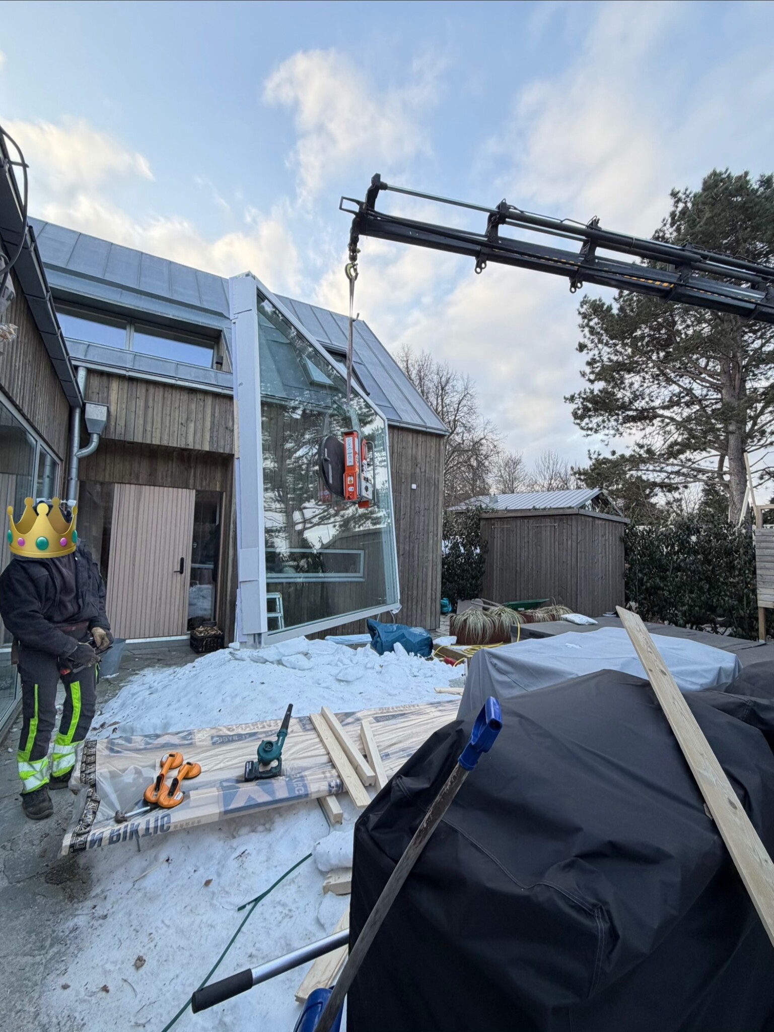

2,4*3m dök upp i fredags.
Kran lyfter stort glasparti på plats vid tillbyggnad, omgiven av trävirke och byggnadsmaterial på snöig mark. Person i skyddskläder tittar på.
Var rätt blåsigt men som tur är blåste det från norr för ovanlighetens skull så när partiet sänktes så skyddade huset mot vinden
Tillbyggnad under snöig vinterdag med ett stort skjutparti installerat. Byggmaterial ligger på marken och trädgårdsredskap syns i förgrunden.
Och där satt det. Skippade att sätta ett till skjutparti för att spara lite pengar samt att det befintliga partiet aldrig används ändå för att gå ut när ytterdörren är så nära som är så mkt enklare att öppna. Människan tar som vanligt den enklaste vägen 😄

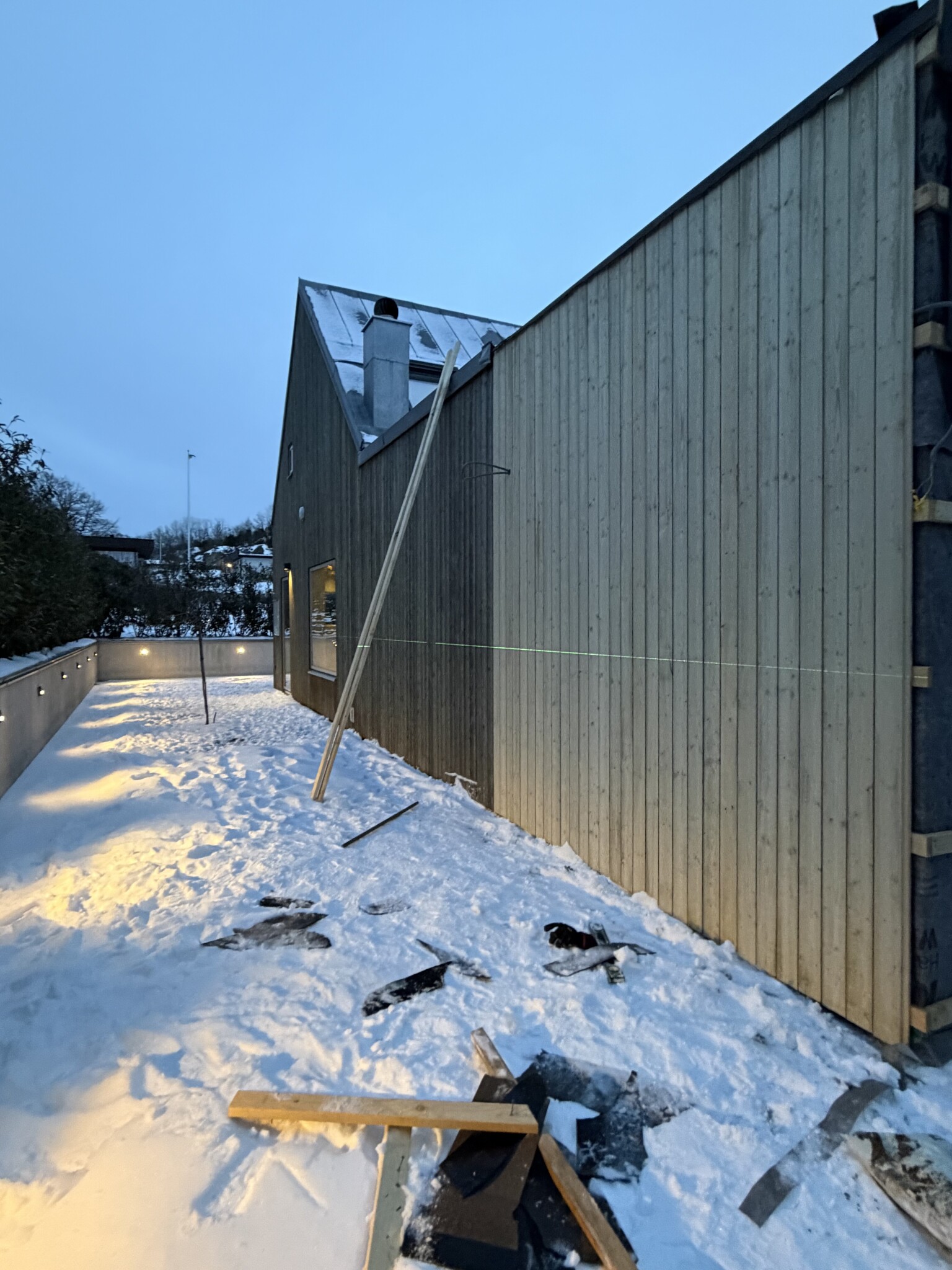

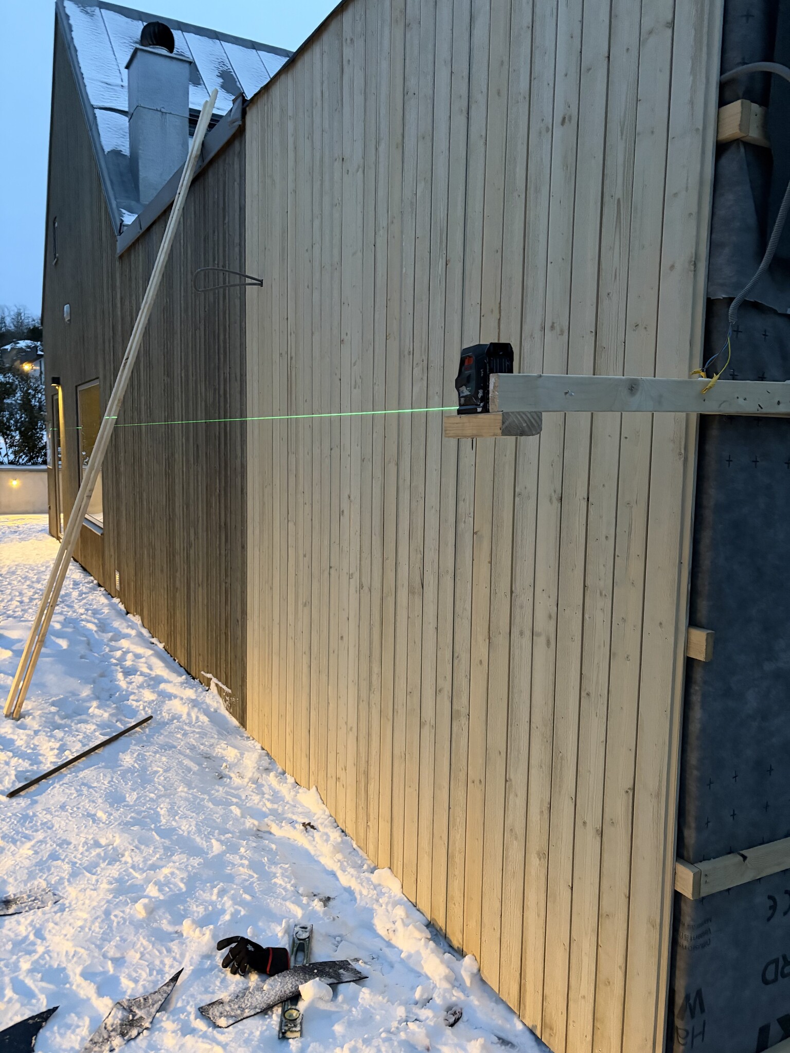

Då är man tillbaka i att spika panel i minusgrader. Den där vårvärmen känns långt bort när man kan stå i t shirt istället för balaklava 😄 panelen är järnvitriolbehandlad och patineras fort. Förrådet jag gjorde i somras såg ut som huset efter ett par veckor
Person spikar panel på ett hus i snötäckt område, järnvitriolbehandlad träpanel. Laserlinje och snö syns i förgrunden.
Även denna gång är det syrafast lågkullrig kamspik som spikas efter laser. Bygger ett litet stativ av en gles och en regel
Järnvitriolbehandlad träpanel på husfasad i vintertid, med laserverktyg för mätning och byggutrustning i snön.

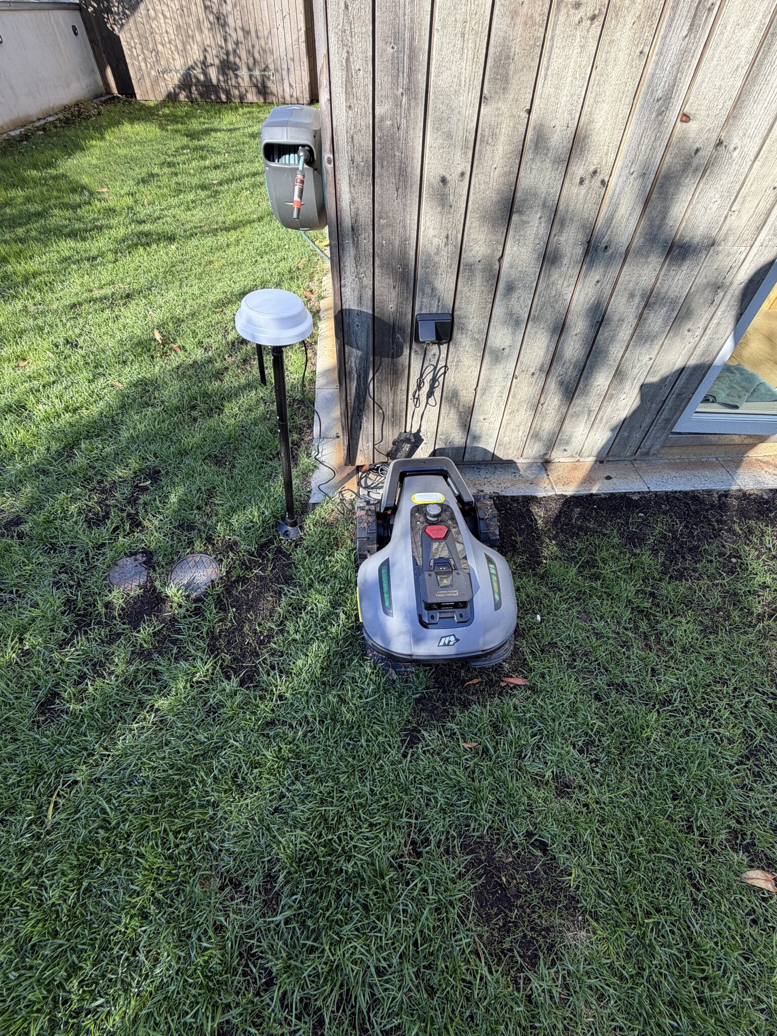

3 månader efter att fasaden monterades satte vi plattor runt huset för att kunna gå en robotklippare som löser en snygg kant. Trodde att järnet i fasaden skulle ha lakats ut tillräckligt då jag vet att det missfärgar cement, oklart om detta kommer försvinna med högtrycken, tips mottages gärna på hur man får bort det om det ens går!
Hej! Oklart om du fått svar ännu men du kan testa att blanda vatten och oxalsyra, finns hos byggvaruhusen. Blanda 1:10 oxalsyra och vatten (så att det kan lösa upp sig) och pensla ut. Låt verka en stund och därefter spola av med vatten. Fick mycket missfärgningar av mitt bevattningssystem som innehöll mycket järn och spolades på kantplattor, oxalsyra fick bort 99% av det.

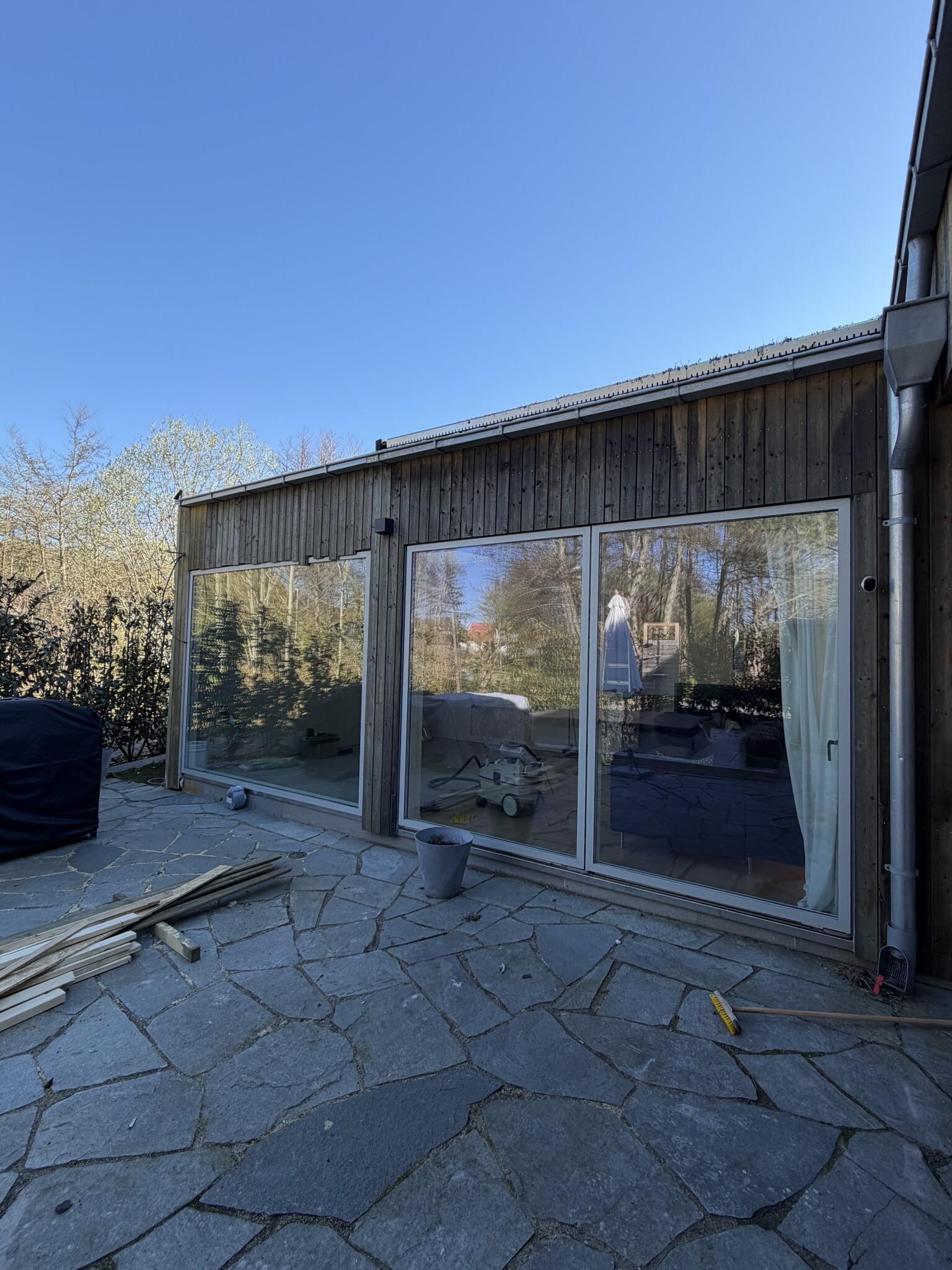

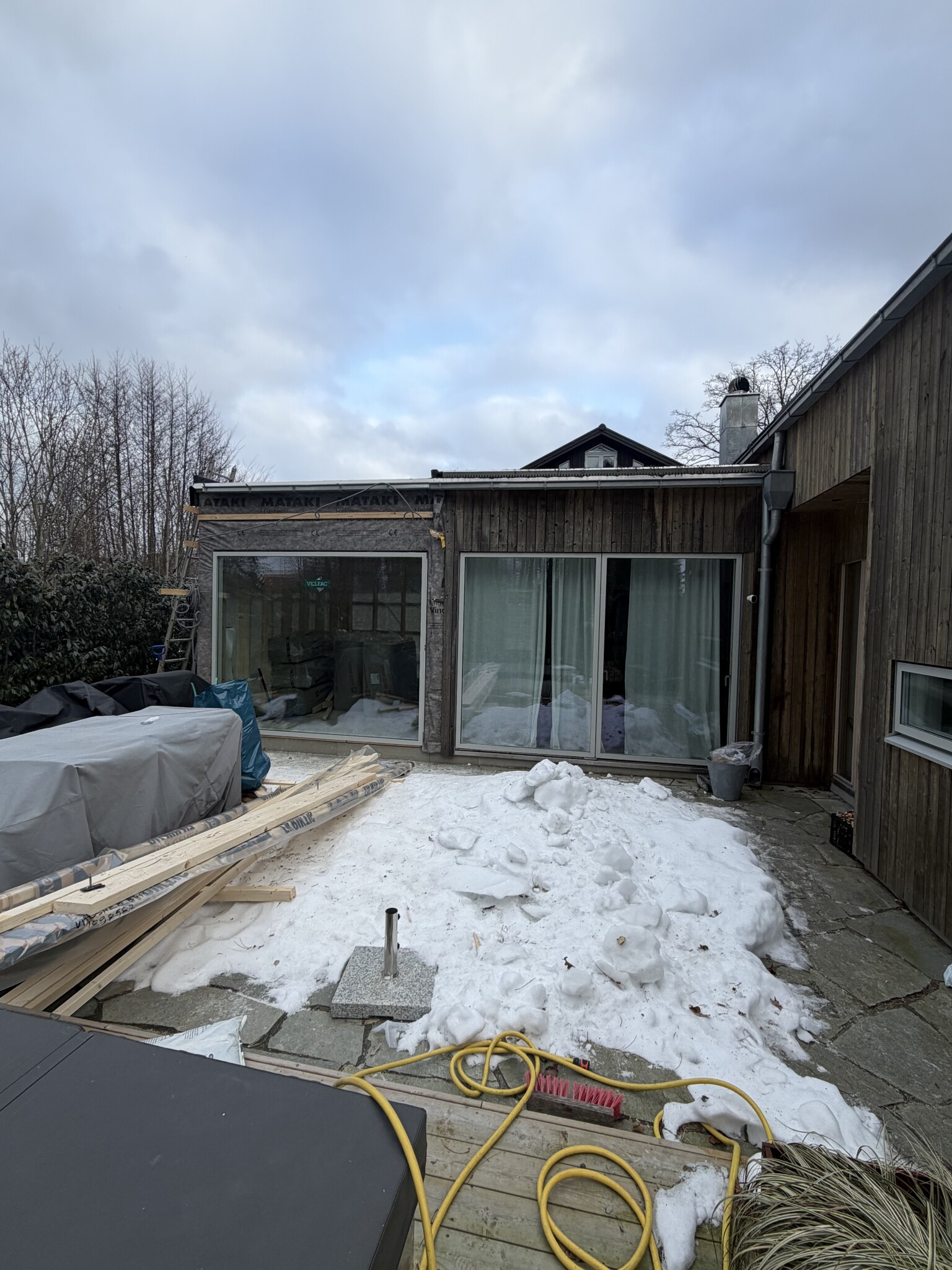

Det har gått vääääldigt trögt under vintern, det har varit mkt jobb så då har tillbyggnaden varit nedprioriterad men nu har det börjat hända saker igen,
Rum med halvfärdig tillbyggnad, flytspacklat golv, oisolerat tak, stege och byggutrustning. Vy från soffa, utomhus utanför stora fönster.
Väggen togs ner för 2veckor sedans sedan flytspacklades golvet och taket sprutisolerades
Tillbyggnad med glasfönster och träpanel, stenlagt golv och liggande planka samt växtlighet i bakgrunden. Klarblå himmel ovanför.

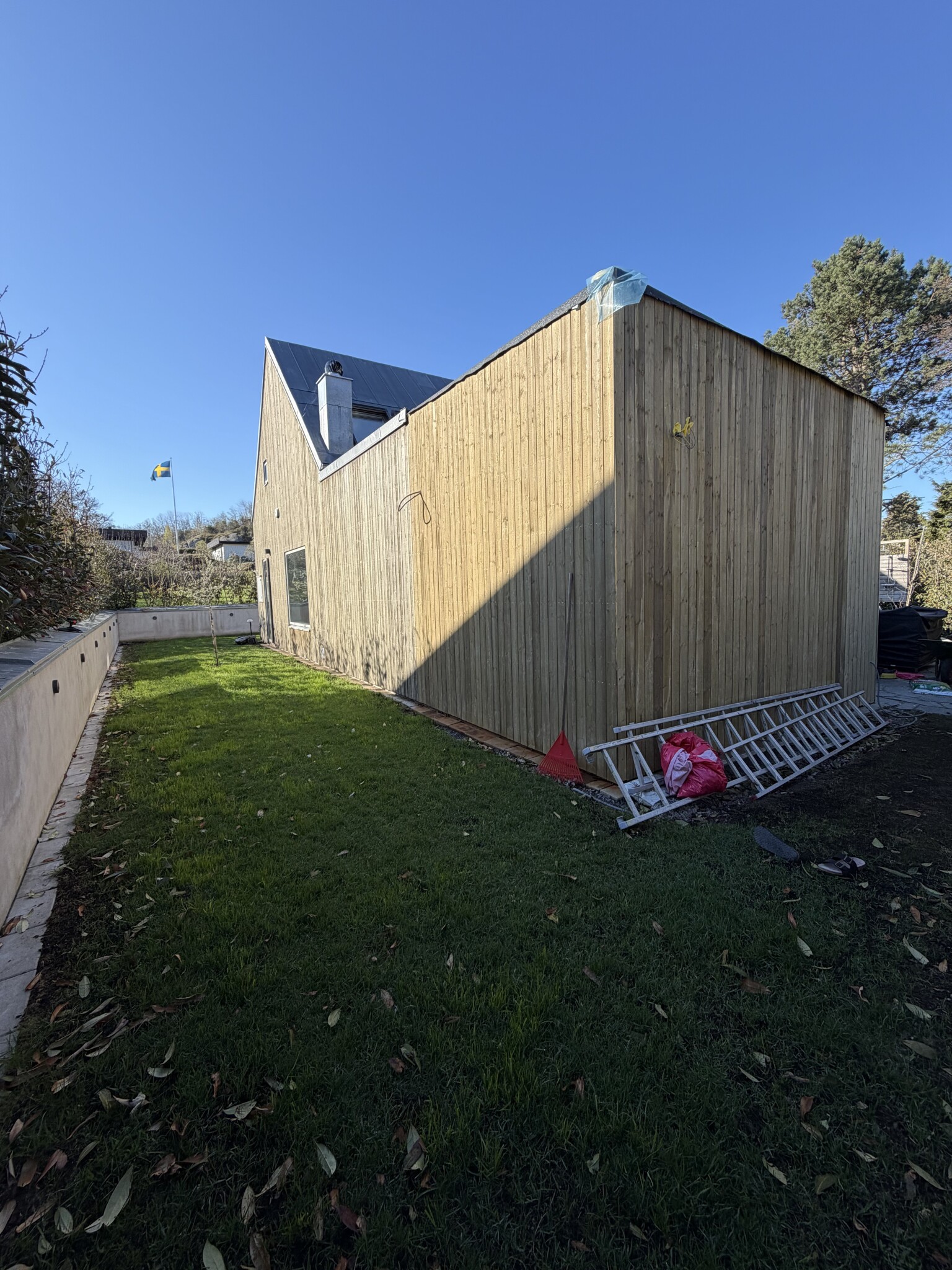

På utsidan är all panel färdigspikad. Ska rensågas. Kvar är sedum på tak och plåtsargerna.
Tillbyggnad med ny träpanel, taket ska kläs med sedum. Gräsmatta med löv, stege lutad mot byggnaden. Klar himmel i bakgrunden.
Nya panelen skiftar färg fort när solen tittar fram.
Robotgräsklippare vid trävägg med vattenutkastare och stolpe på gräsmatta, ovanför syns en skugga av ett träd.
Satte häromdagen in robotgräsklippare. Stolpen för satellitmottagning tror jag inte längre ska behövas för att köra utan slinga. Ska bygga ett skärmtak till den inom kort, därav ser det lite halvfärdigt ut.

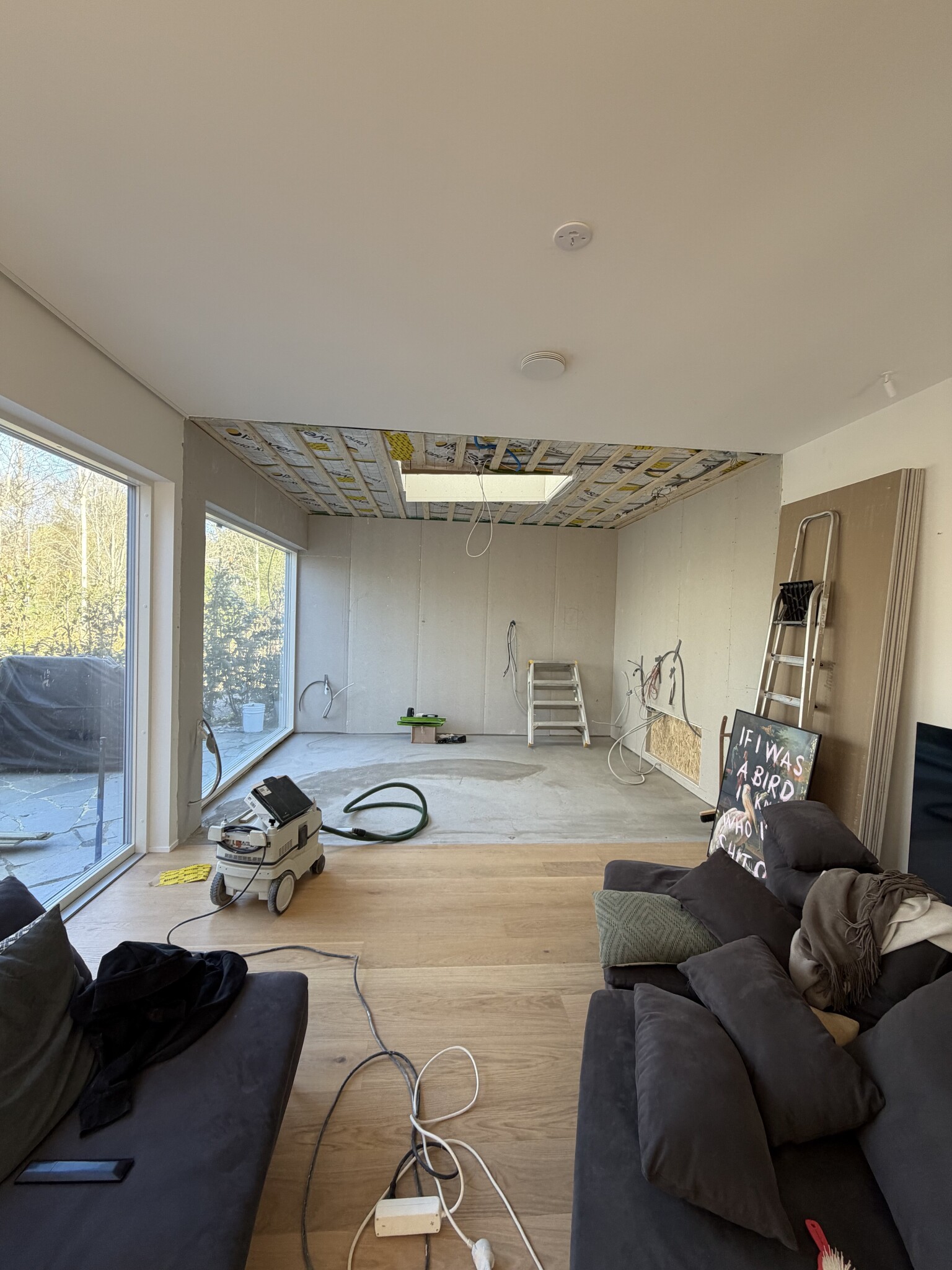

Taket gipsades idag. Kvarstår att spackla, måla, lite lampor, uttag, golv och socklar.
Utbyggnaden har nog snart tagit dubbelt så lång tid som huset gjorde men den som minns så skrev jag någonstans att det får gå långsamt för att slippa stressa 😄
