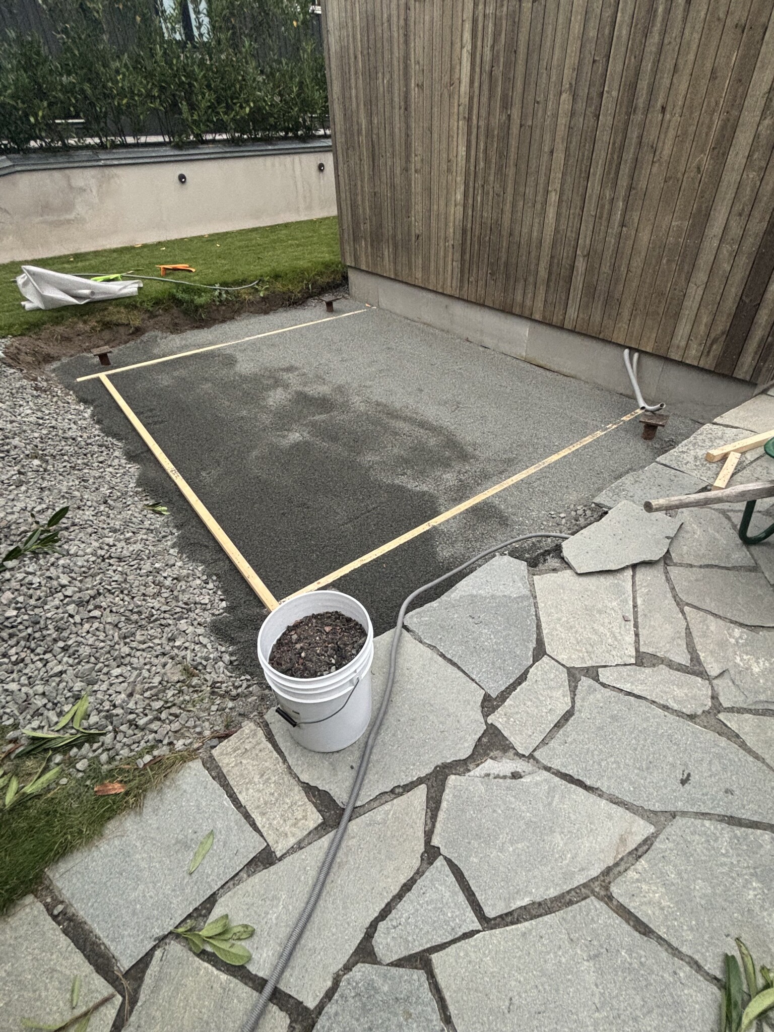

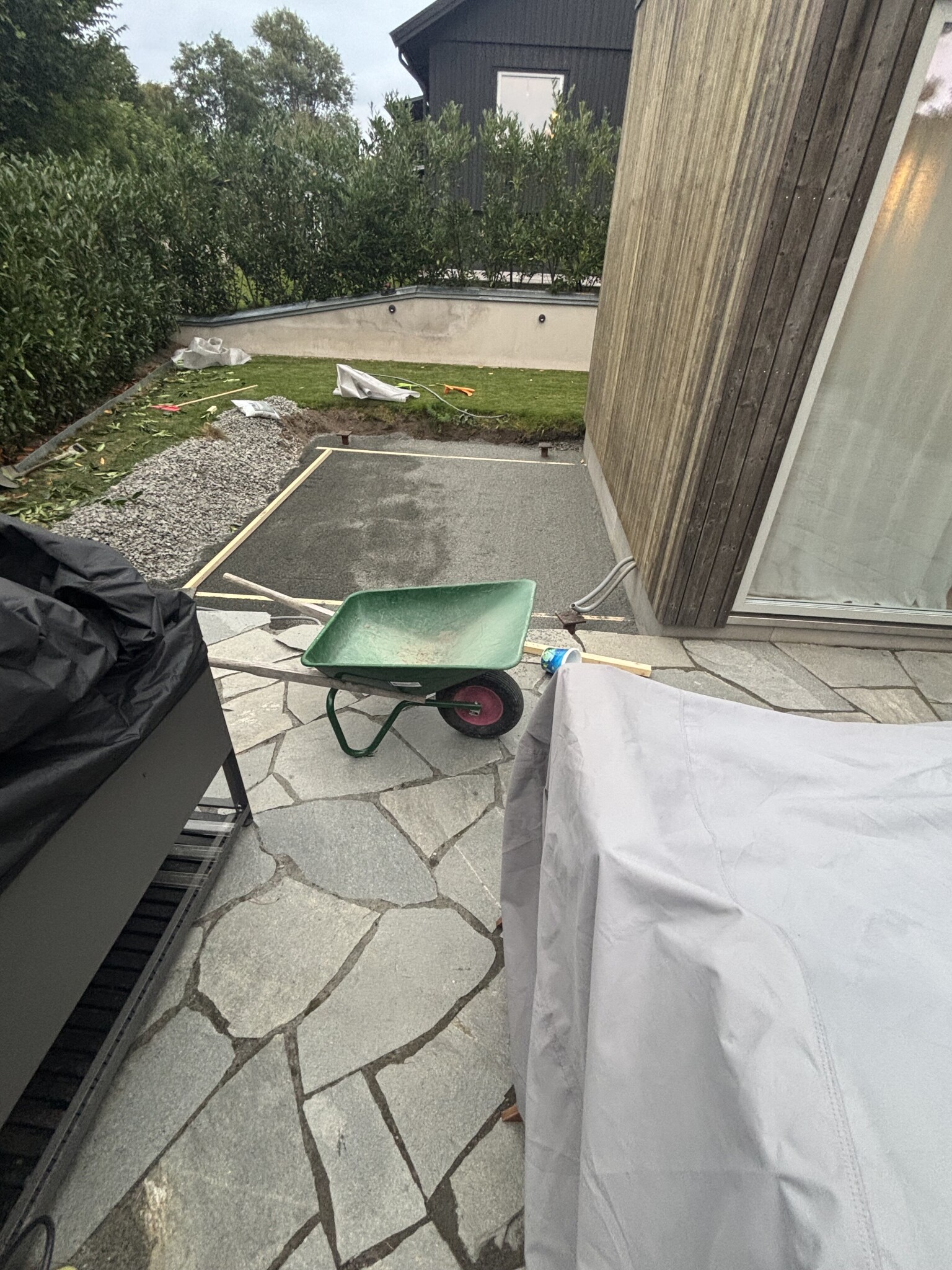

Då var det dags igen. Jag har tidigare i tråden nog nämnt att jag har haft som plan att bygga till huset (som stod klart april 2024) hela tiden. Anledningen är att det är prickad mark så jag fick avvakta slutbesked för att söka för en attefallstillbyggnad som får stå på prickad mark. Omständig och dyrt. Nu kommer sannolikt nya regler klubbas igenom under hösten och då får man göra en attefallstillbyggnad direkt i bygglovet vid nybygge. Men men, det är vad det är.
Har inte varit så sugen på att dra igång det tidigare men mkt att göra i livet men nu är det dags.
Tidsplan: ingen, tar det lite allt eftersom jag känner att jag vill och orkar. Tänkte att jag gör det mesta själv för att hålla ner kostnaden.
Mål: bygg till vardagsrummet 15m2. Om jag får till det på något bra sätt få med en golfsimulator så v-rummet får två funktioner. Spontant svårt då jag vill att det ska bli i stort sett osynligt när den inte används och vara enkel att få ut med slagduk, sarger mm. Men det får bli en bonus om det går. Har kollat på elektriskt utfällbara varianter men är inte dösåld på dom. Kanske bara köra en duk och någon form av tunga gardiner som kan dras fram men det viktigaste är att det blir snyggt och inte skvallrar om vad det är.
Började iaf i veckan med att stocka ut ca 5cm flis, har inte paddat denna. Verkar vara lite blandat om man gör det eller inte. Plattan är ändå pålad.
  • Grus- och betongyta framför hus med skottkärra, trädgårdstäppa och buskar. Underlag för kommande bygge av vardagsrumstillägg.
  • Byggarbetsplats med stockad och förberedd yta för platta, omgiven av träpanel, stenar och grus; vit hink i förgrunden.

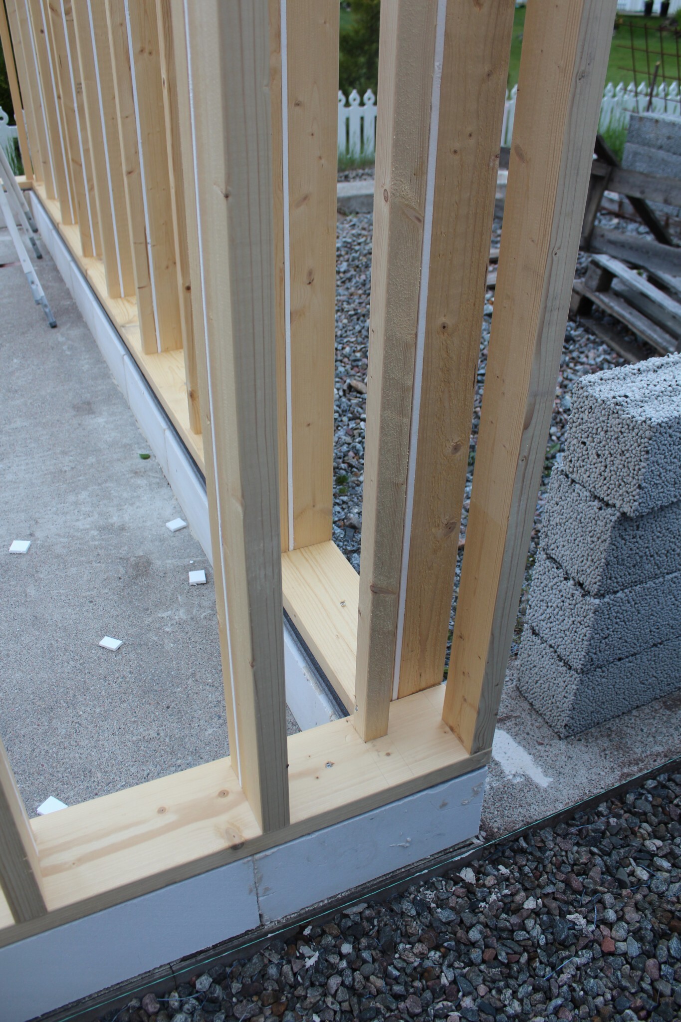

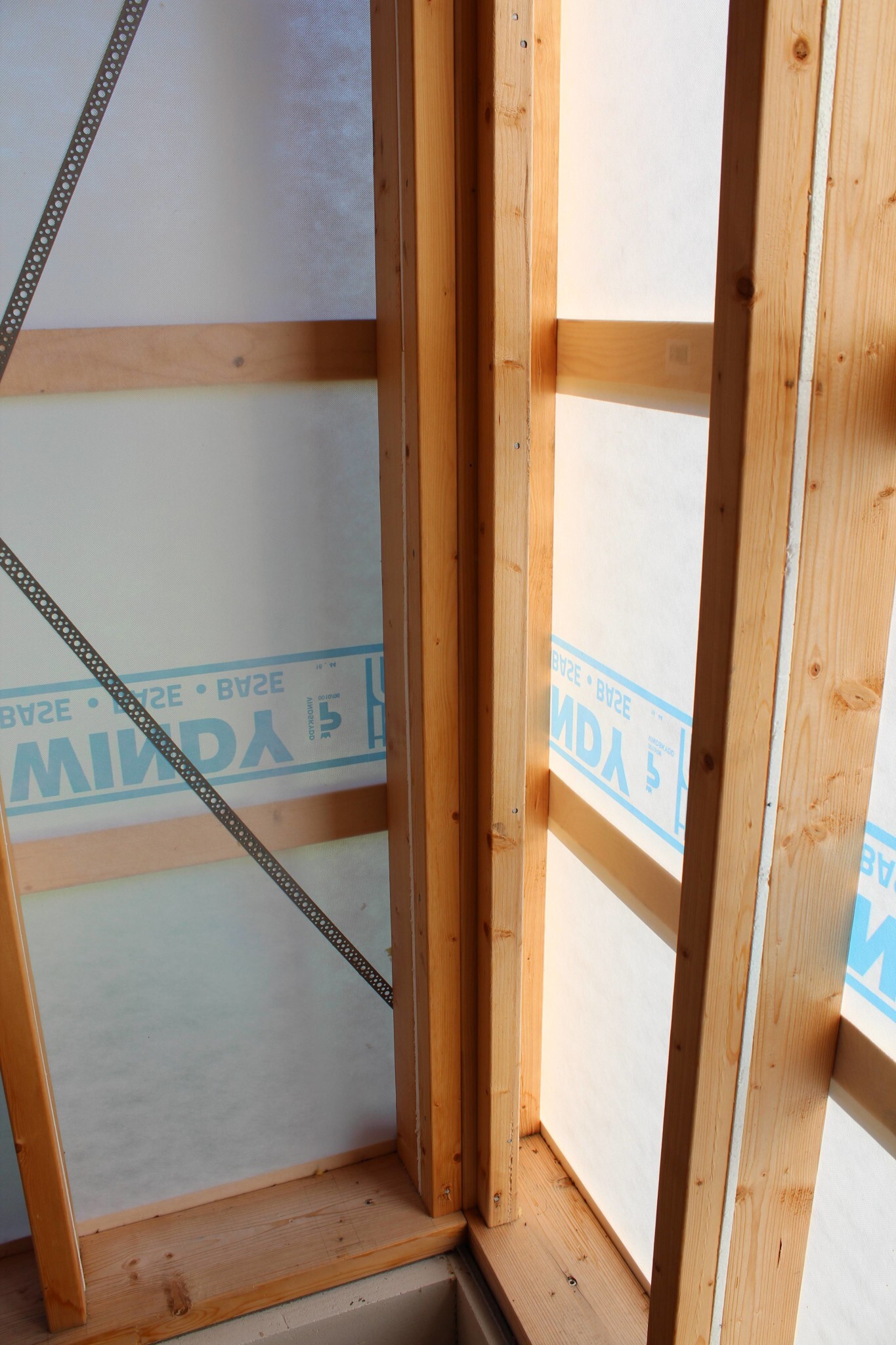

Tomture61
Så här byggde jag mina ytterväggar till mitt garage , välisolerat plus minimalt med köldbryggor .
Jag valde att sätta 10 mm cellplast mellan reglarna , behövs ju inte följas .
Man kan istället ta tex 145 x 45 + 70 x 45 reglar som separeras med tex klossar 45 x 45 , binds ihop med hålband , cc60 cm .
Hörnen består av 3 st 45 x 45 reglar (innerhörnen) detta för att minimera köldbryggor .
Körde sedan diffplast och 34 x 70 reglar (horisontellt) på insidan som installationsskickt
. Träramar för garageväggar med cellplastisolering mellan reglar, konstruktion med minimal köldbrygga synlig på betongfundament.
Ytterväggskonstruktion av garage med träreglar, diffusionsplast och isolering, visar hörn med minimal köldbrygga.
Dortmunder DAB och 3 till

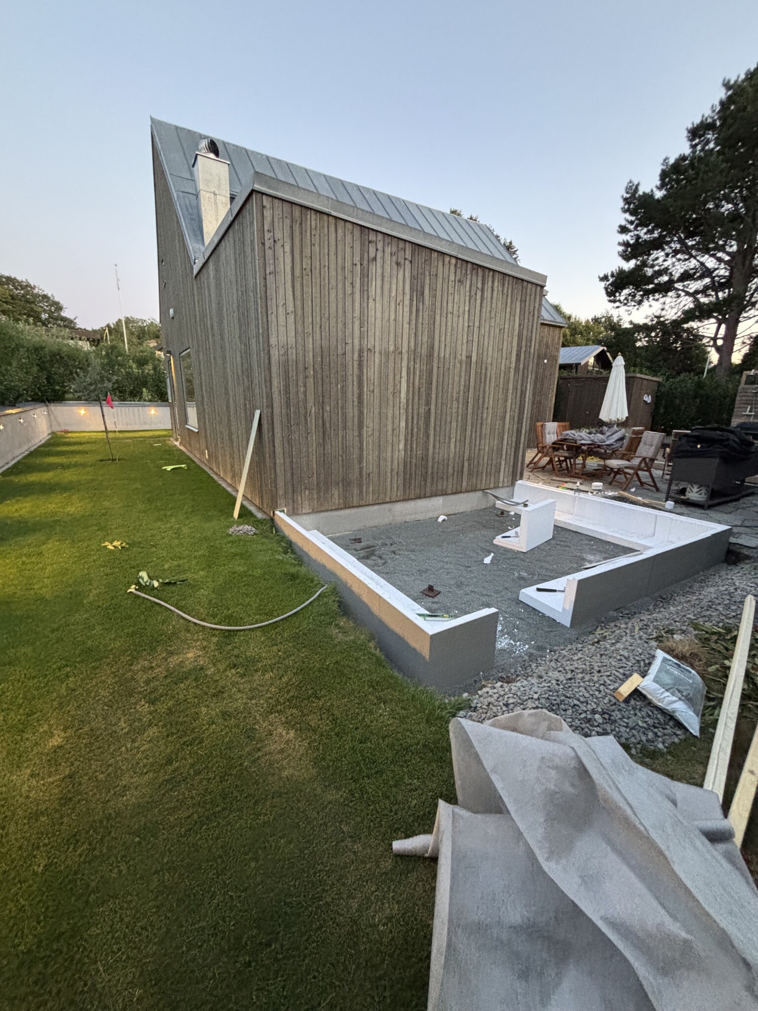

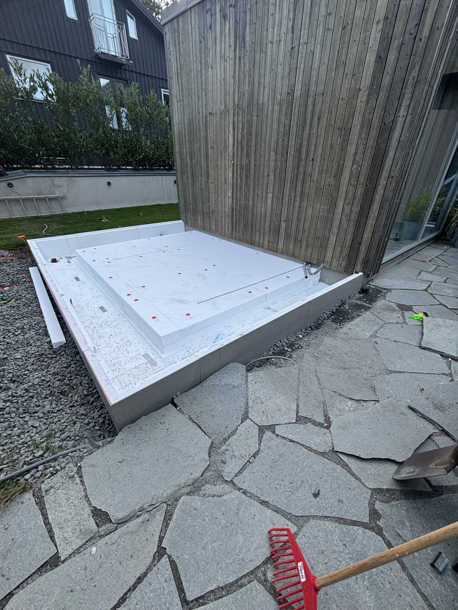

Gjorde klart cellplasten igår. Framåt så behöver jag lyfta panelen på gaveln och kapa bort en bit av kantelementet på befintligt hus samt att borra i några dubb i den gamla plattan för att minimera risken att de rör sig olika.
Lättaste hade varit att kapa bort 10 cm av panelen för att komma åt att gjuta men hade velat återanvända panelen på en del av tillbyggnaden då den nya kommer att behöva ett tag innan den åldrats likadant.
  • Cellplastisolerad grund bredvid träpanel på ett hus, omgiven av stengång och grus, med en kratta i förgrunden.

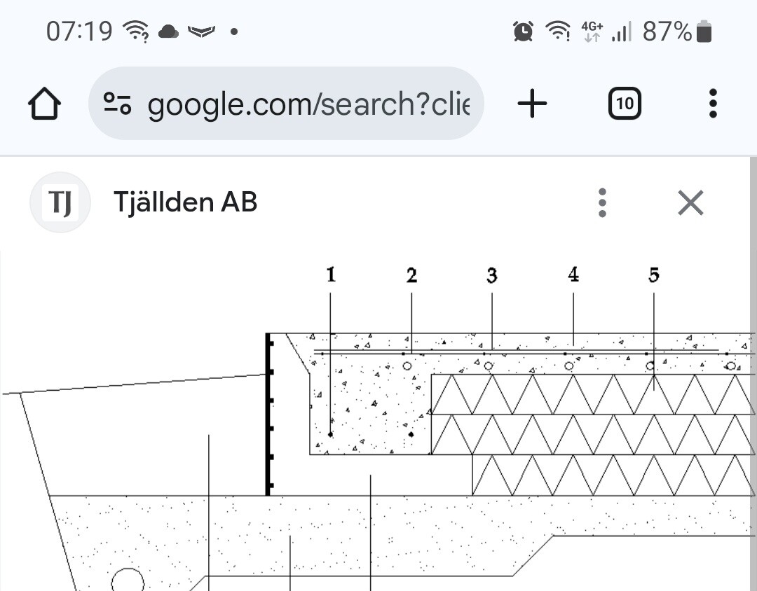

Kanske bilden som luras men har du dragit in cellplasten i 2 å 3 lagret en bit in över kantelementen?
  • Tvärsnitt av grundkonstruktion med nummermarkerade lager, visar cellplast och kantelement.
D

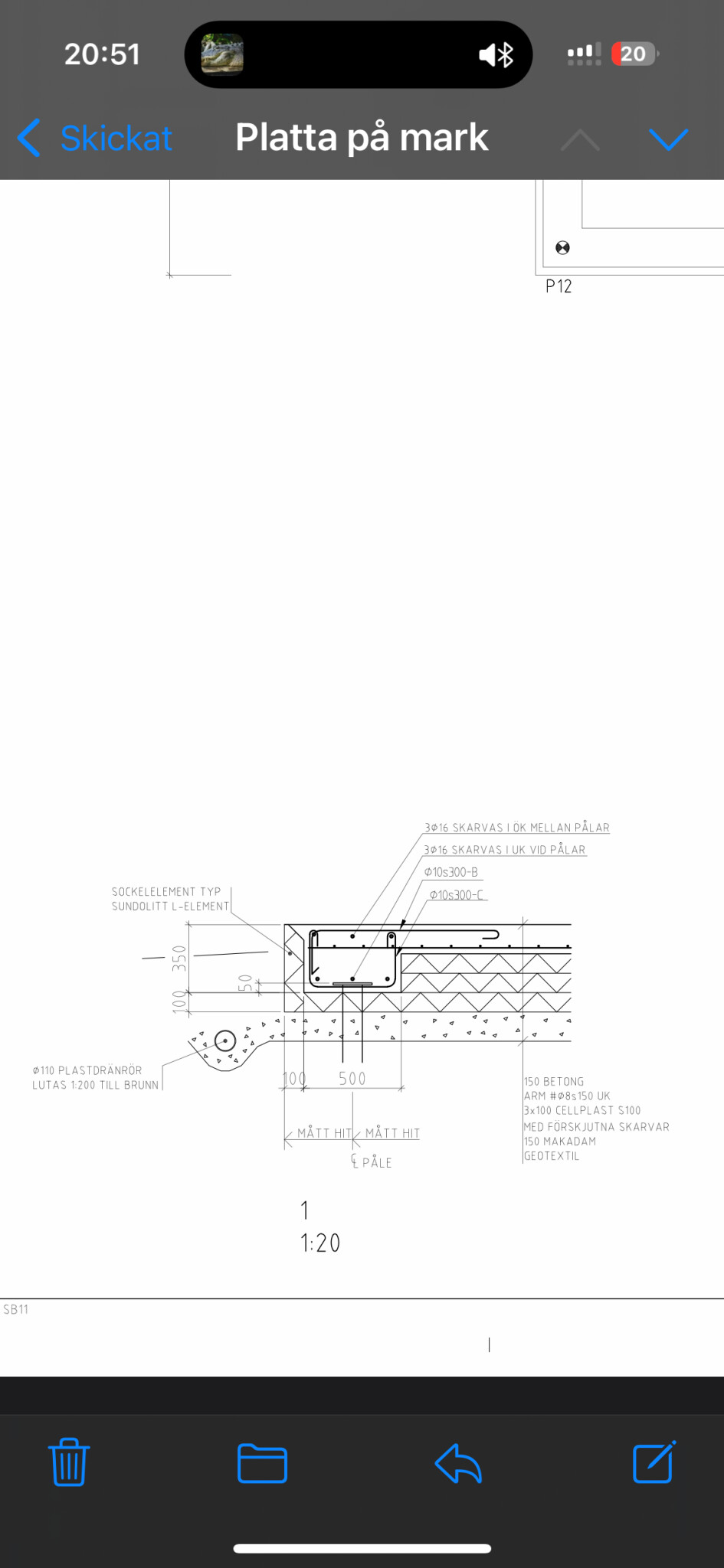

Nope, K ritningen säger att jag ska lämna 50cm bredd för kantbalken (pålad platta) vilket går emot montageanvisningen. Stod och resonerade kring det igår men såg inget annat sätt än detta.
  • Ritning av kantbalk och pålad platta med måttangivelser och materialdetaljer.
Tjrex
Ah då är de bäst å följa ritningen!
Rejäl vot du har där.
D
Enda jag klurade på är vid gjutning om det kan påverka något men kunde inte se att det gör det då cellplasten ändå inte ger något tryck på kantelementen och man ändå börjar fylla balken.
Men tar gärna emot tips om någon anser att det blir knäppt då det är första gången jag gör det 😁
