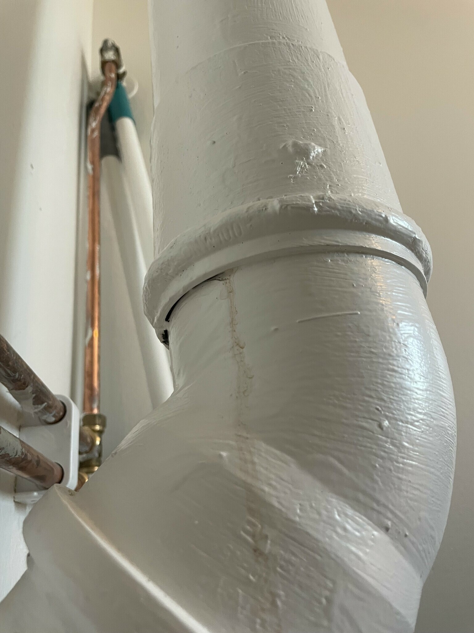

Ah okej. Det långa röret har en koppling strax under taket som är sprucket (men som är tätt)13th Marine skrev:

Jag ser det på denna koppling, med den rundade kanten:Termobarisk skrev:
Vad som hänt där uppe vet jag inte.

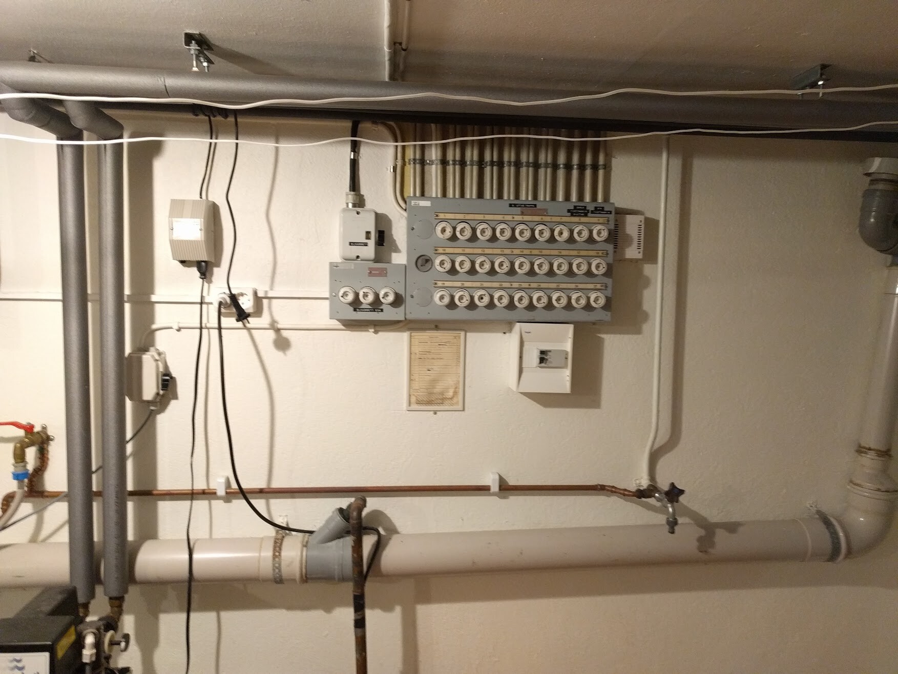

Såhär ser mina rör ut, med modernare kompletteringar i grått:
Kass gammal bild med egentligt fokus på elcentralen.
Troligtvis kondensvatten, bara ta bort det gamla o köpa nya delar kostar inte många kronor…Termobarisk skrev:

Dropparna kommer från böjen i röret vid den röda markeringen på bilden.
