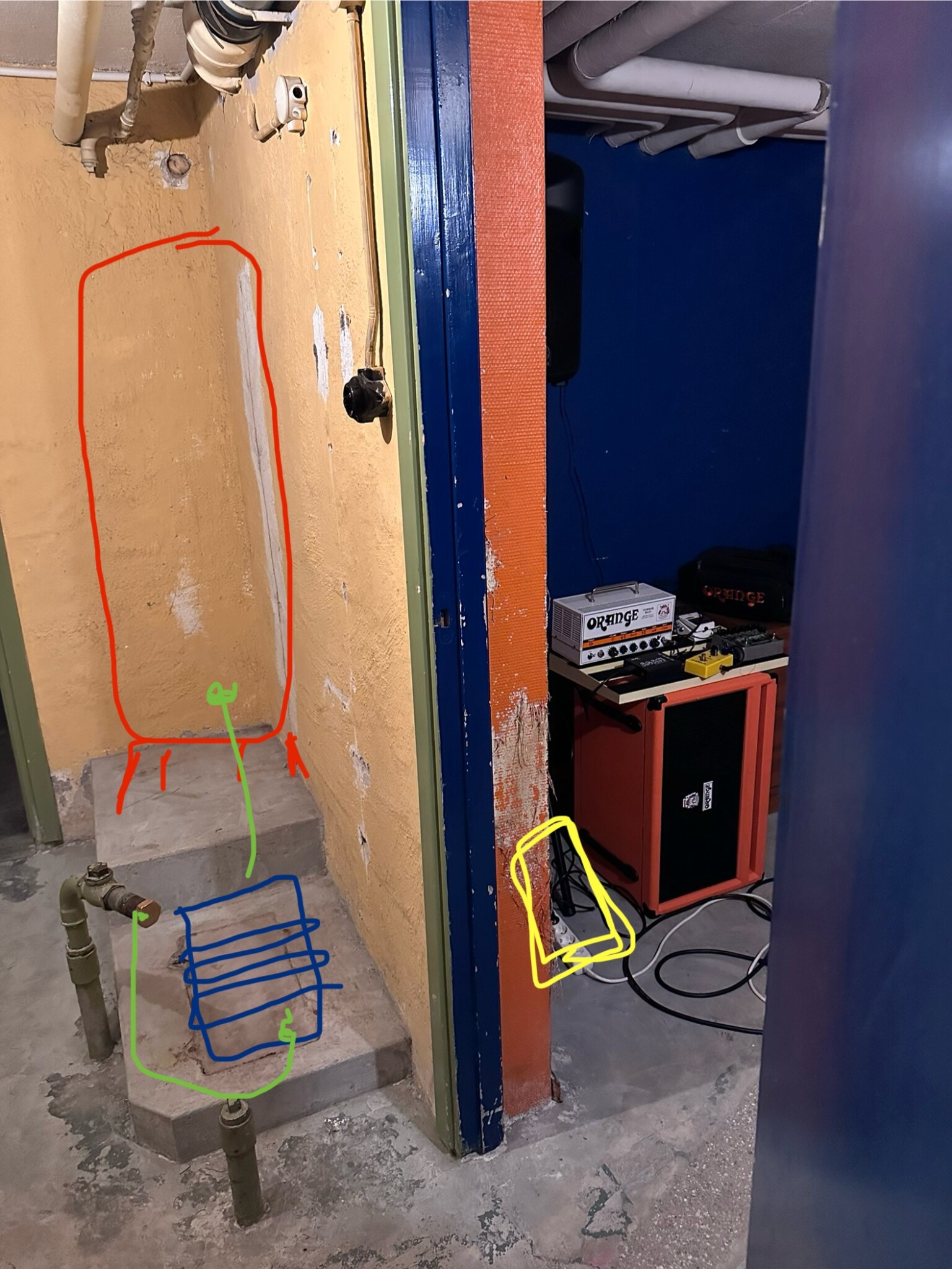

Hej! Jag bor sedan två år i ett 50-tals hus, där källaren nu ska renoveras. Tidigare stod här en hydroforpump (blå) och hydrofor/vattentank (röd). Ur golvet kommer det upp två metallrör där det ena var kopplat på pumpen (grönt).
Vi dränerade runt huset för ett år sedan och såg då inga rör som gick in huset mer än två avloppsledningar som går till en avloppsbrunn i trädgården. Vi trodde därför att hydroforen var kopplat till något gammalt som inte längre används, typ en gammal dricksvattenbrunn som tagits bort när kommunalt vatten installerades, och monterade därför ner tanken och pumpen. Röret lämnades öppet då vi dels inte trodde det kunde komma ngt vatten upp i röret, men också satt en backventil på som var stängd.
Nu blev det väldigt högt grundvatten förra veckan, och det började då läcka vatten från röret. Backventilen som satt där håller uppenbarligen inte helt tätt. Vi satte på ett lock på röret och det stoppade läckaget.
Nu till min fråga. När vi renoverar källaren vill vi kapa rören i golvet. Men nu när vi märkt att det uppenbarligen kan komma vatten ur röret så vet vi inte riktigt hur vi ska täppa till det?
1. Hur kapar och täpper vi igen röret så inte vatten kan komma upp? Är det att ta hit en VVS-firma, eller ngt vi kan göra själva?
2. Var fan kommer vattnet ifrån??
På andra sidan väggen låter det på en yta ca 40x40cm som golvet är ihåligt (gult). Kan det finnas en brunn där under golvet? Är det verkligen vanligt att man sätter en brunn under/i husets bottenplatta?
Supertacksam för hjälp!!
