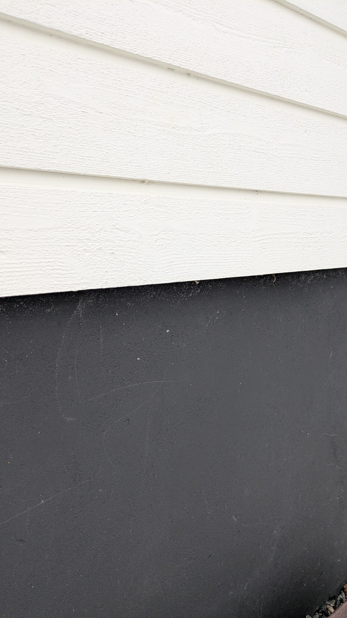

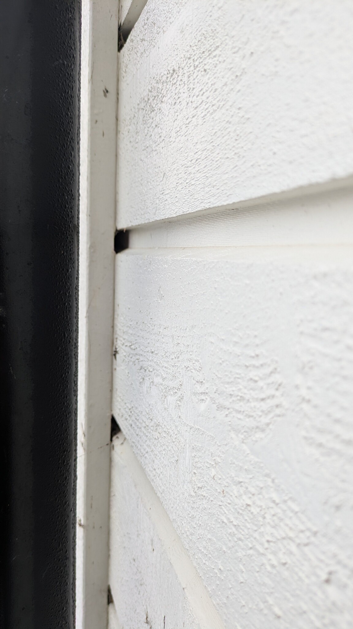

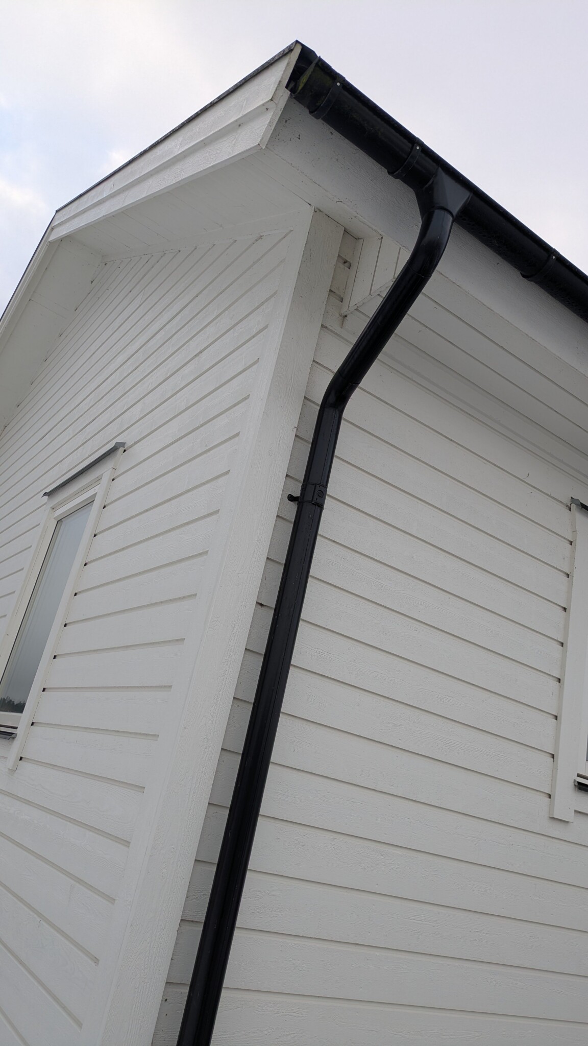

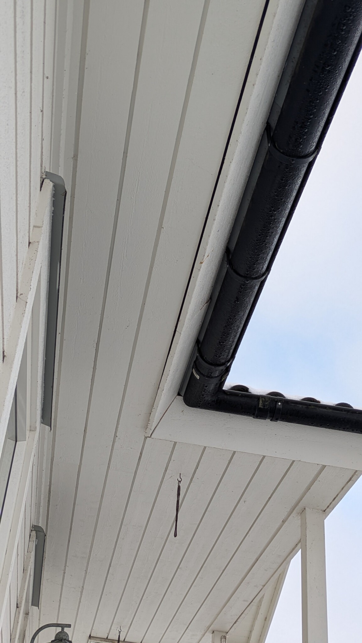

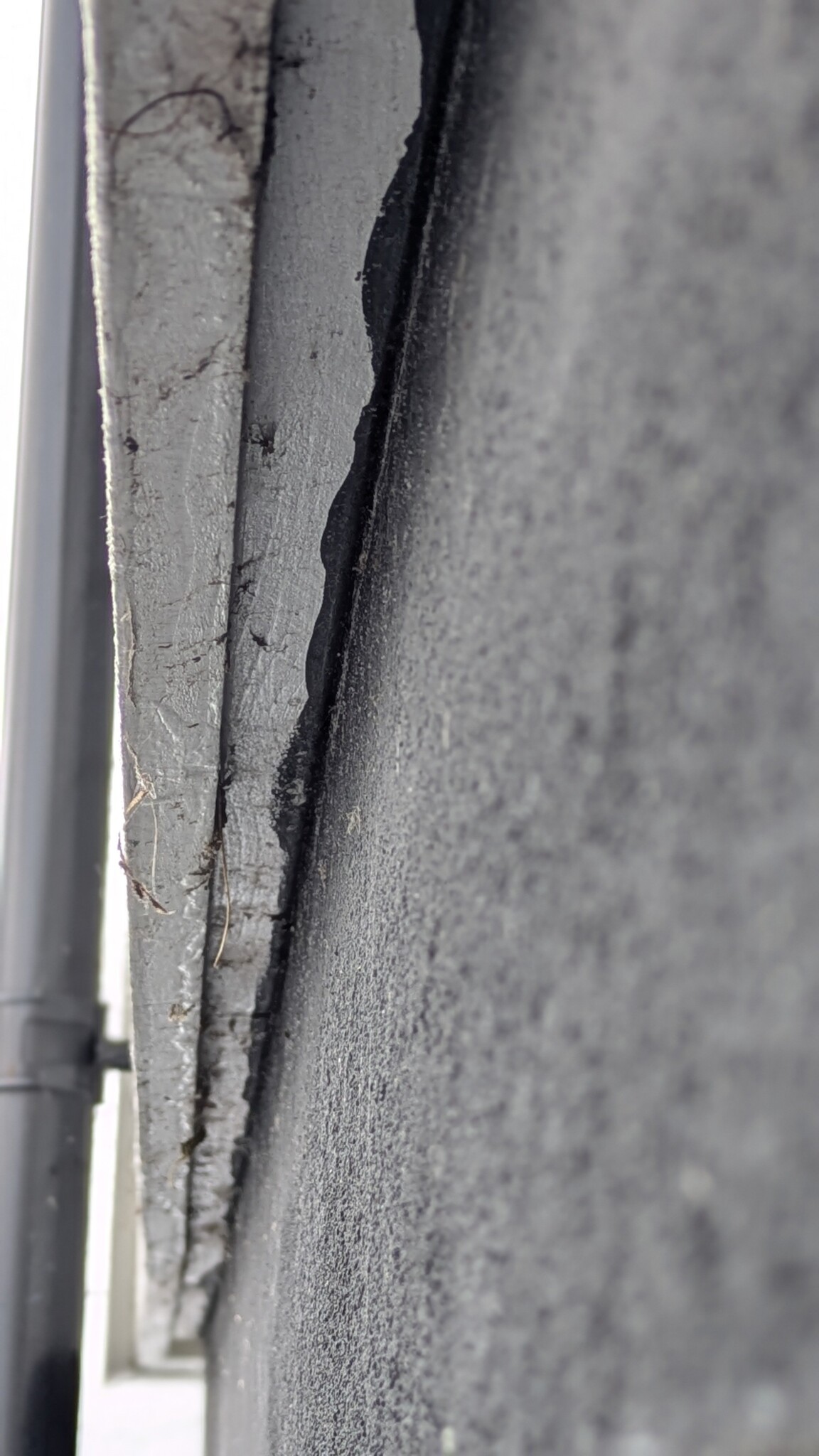

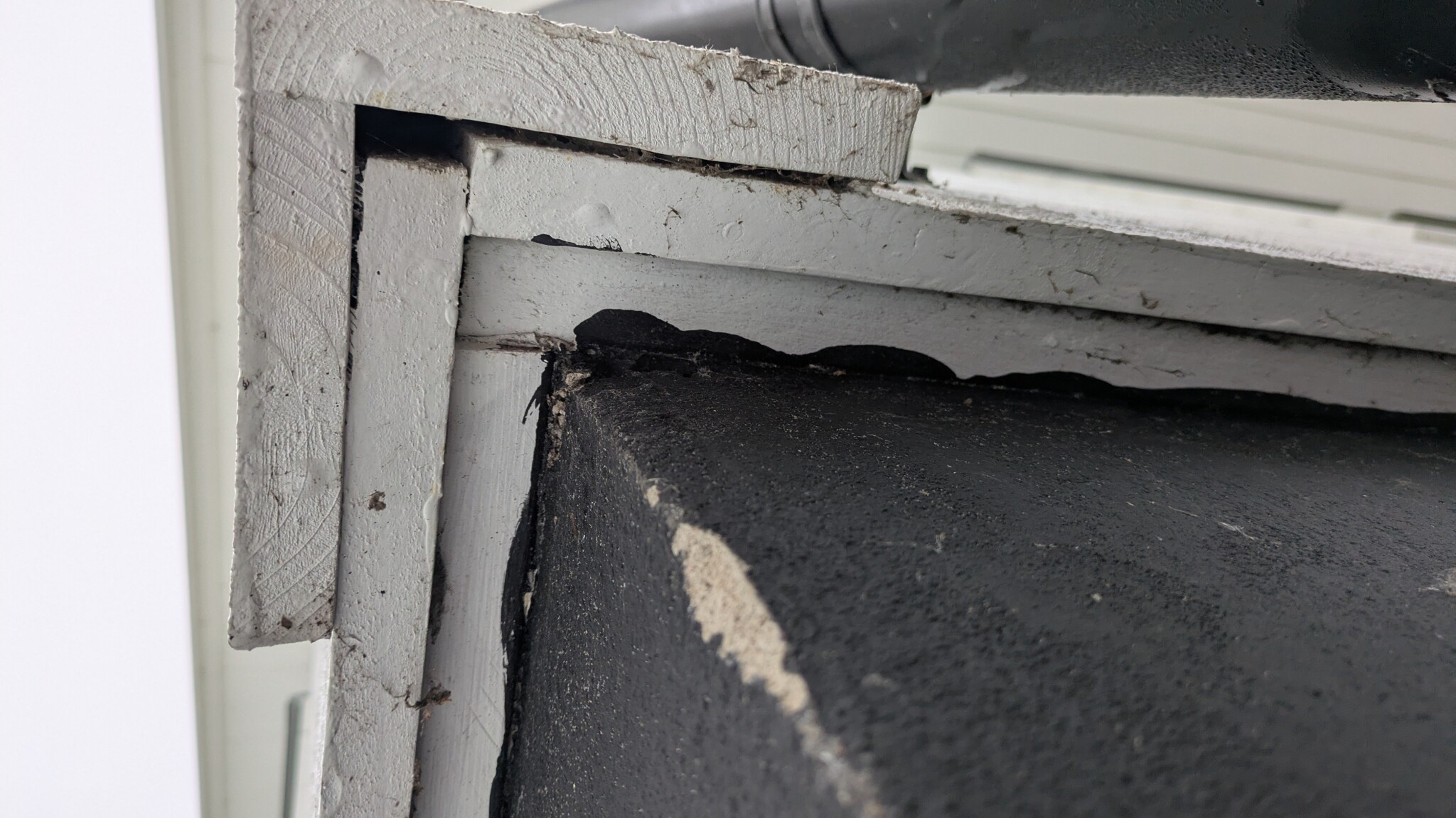

Ägt detta hus 1 år nu, det ska va byggt 2017 ungefär. Vi är andra ägarna förutom byggföretag som byggde det. Det finns inga dokument eller foton alls hur dom gjort så så jag frågar här. Jag vill veta vart luften går in till luftspalt bakom panelen? Ligger ju en spikregel vågrät bakom nedersta fasadbrädan så där är det tätt. Kan dom ha tänkt att det ska "andas" i hålen som blir där fasaden möter knutbrädan?

Det normala är stående spikläkt och ett musband i nederkant.
Jag vill inte tvärsäkert påstå att det där är felbyggt men det ser inte rätt ut.
