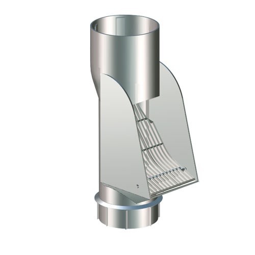

Där du sågar upp en kil för kupan som leder ner till stupröret är det mycket lätt att göra en liten bock på hängrännan. Den är ju nästan avsågad ändå, och bocken är ju bara någon millimeter på 50 cm. Det gör sig nästan själv.
Tag det vackert, för det är nog väldigt lätt att bocka för mycket.
Men även utan bock så stannar nästan inget vatten kvar i änden på hängrännan då det är så litet fall.
Du har väl skaffat sådana här
Förr satte man en sil i hängrännan, och det blev alltid stopp och samlades allt från kottar till maskrosplantor i hängrännorna.
Nu, med en sådan sil, rinner all skit ner och gör ingen skada.
